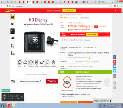

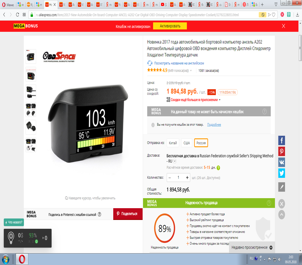

дешевле только у китайцев,в отзывах пишут на соренты подходят.
Добавлено через 10 минут 23 секунды:
или такой.по этому отзывов про соренто вроде нет,или я пропустил

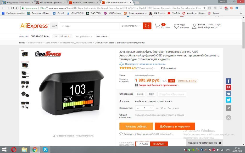

NEPTUN S
Поставил себе ancel a202, тестирую!

Сообщение Minimus » 05 июл 2018, 05:43
Стоит такой более полугода. Все гуд

Minimus
В настройках топлива поставил 80%. А у вас как?

Сообщение alex324 » 10 июл 2018, 15:39
Спросил у продавцов Ancel 202, подойдёт ли он на дорестайл бензин. Ответили - сорри, май френд, работать не будет. А жаль. Приборчик неплохой за такие деньги.
Добавлено через 1 день 3 часа 22 минуты 42 секунды:
Коллеги, у кого на дорестайловом 2.4 бензин успешно работает подобный девайс с алиэкспресс, отпишитесь, пожалуйста, и киньте ссылку для заказа. Заранее благодарю.
