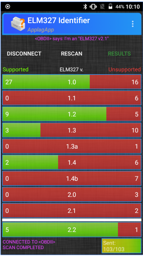

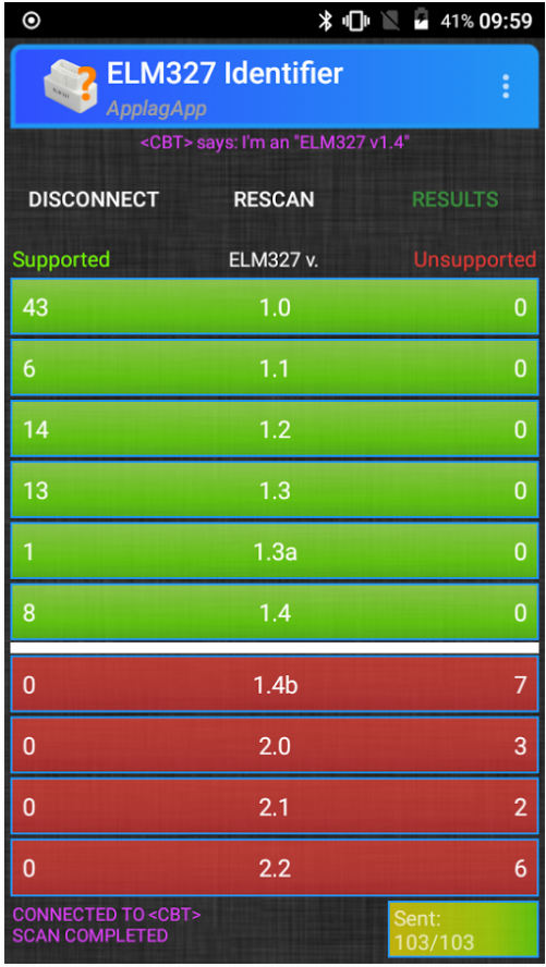

Сообщение Accent-58 » 13 апр 2017, 10:33
Прилепите уже в шапку. Для 99,9% работы ELM 327 покупать нужно-
Версия 1,5. Чип PIC18F25K80
Все остальные фишки по барабану.
Проверить можно прогой на смартфоне
КАЧАТЬ ОТ СЮДА
Если показывает так, то сканер на выброс
Если так, то все нормально
ಠ_ಠ Изображениеಠ_ಠ
