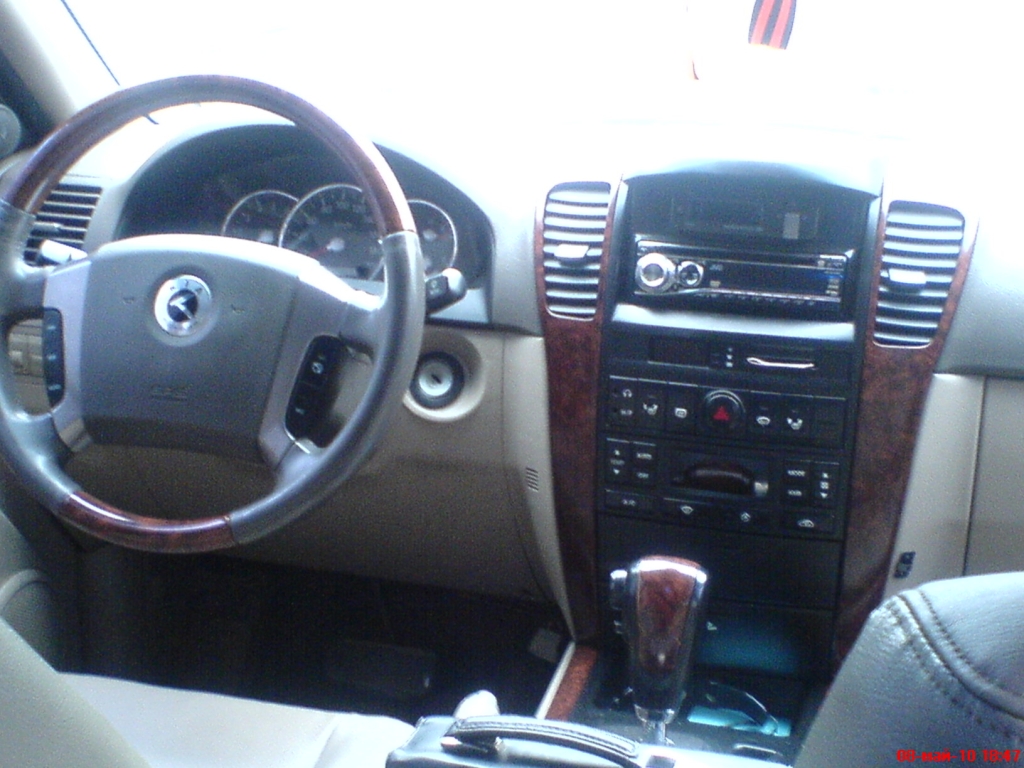

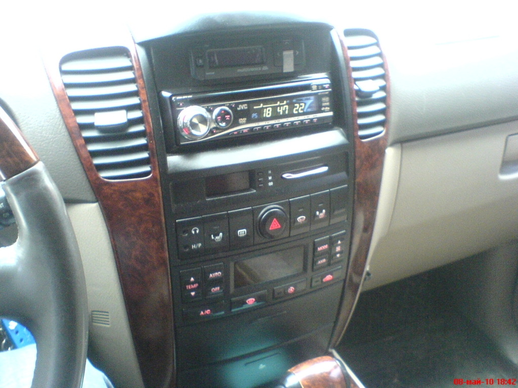

Фото со встроенным БК скину, только чуть позже,когда посвободнее буду!

Нашел обещанное фото с БК. Прошу прощения за качество, но на данный момент нет возможности сделать более качественное фото, машинка зимует.
