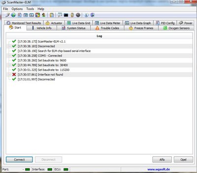

Всем привет! Приобрел сканер ELM 327 USB, подключил, а он не коннектится с ЭБУ автомобиля. Перепробовал 5 разных прог - ничего не получается. Подскажет кто что?

Сообщение Cuslik » 31 авг 2015, 14:03
netoka писал(а):Попробуй вручную
Протоколы пробовал все; COM-порты менять пробовал; пробовал на 3 разных ПК; пробовал разные версии сканмастера (в.т.ч. и Demo); пробовал и сторонние программы (pcmscsan, FORScan, и прочие. Осталось только переустановить винду - но это уже абсурд.
Добавлено через 3 минуты 3 секунды:
netoka писал(а):Попробуй вручную ISO 14230-4 KWP (fast init 10,4kbaud
Попробовал еще раз ради интереса: interface not found

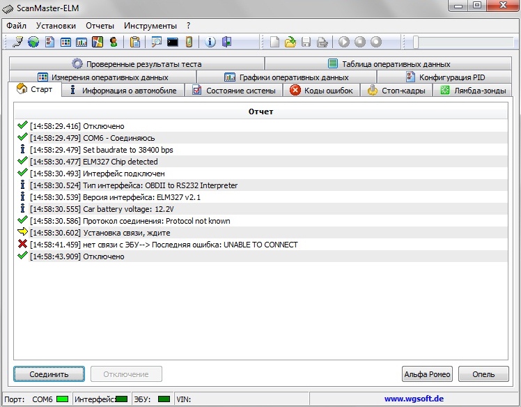

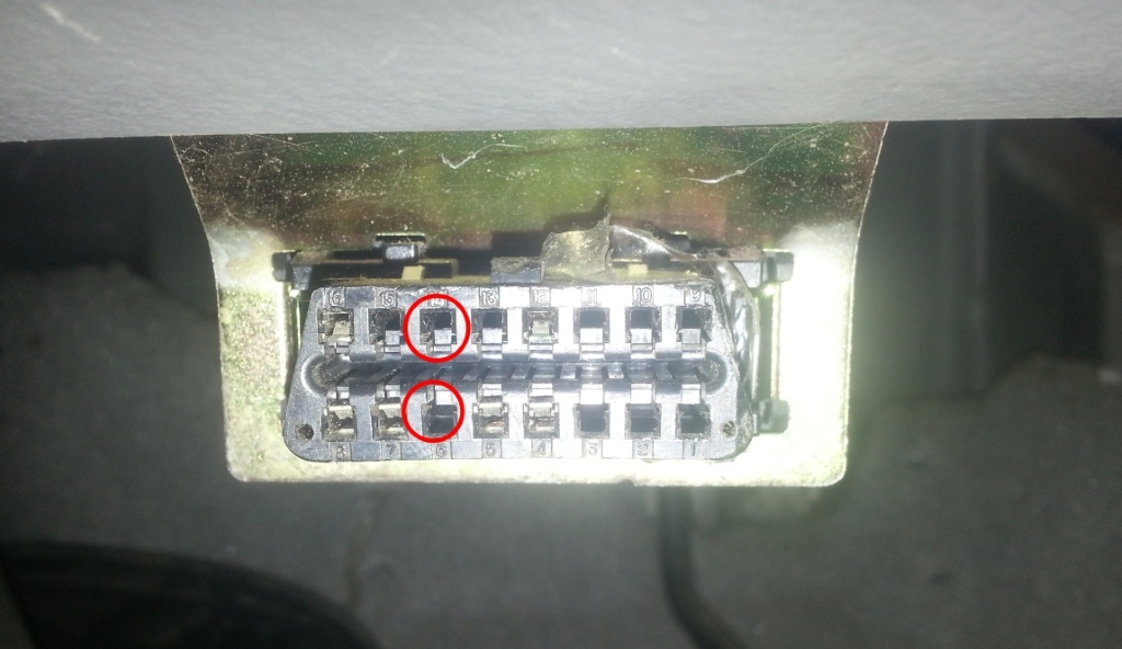

Отвозил сегодня шнурок в СЦ, мастер сказал, что я установил все не по инструкции(хотя ее нигде нет и в комплектации не шла). В итоге он наглядно показал подключение к тестовому аппарату. Подключился он с третьего раза, и все, больше у него так и не вышло. Сказал, что (якобы) все нормально, если будут проблемы-обращайтесь. Ну, думаю, подключусь у себя. Приехал - пишет "unable to connect"... я в замешательстве.
Добавлено через 2 дня 18 часов 34 минуты 20 секунд:
Господа! Все решилось, правда не в мою пользу. Оказывается, что если на диагностической колодке нет 6 и 14 контакта, то ELM327 версии 2.1 работать не будет. Собственно как в моем случае. Для все остальных авто подойдет адаптер версии 1.5. Будьте внимательны!

но это как раз и есть CAN шина...
