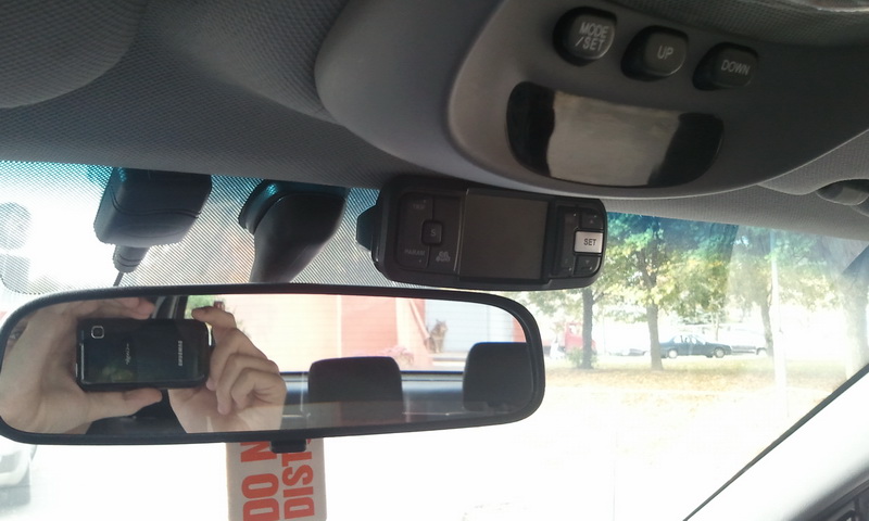

ну я бы хотел поставить под потолок к зеркалу заднего вида!

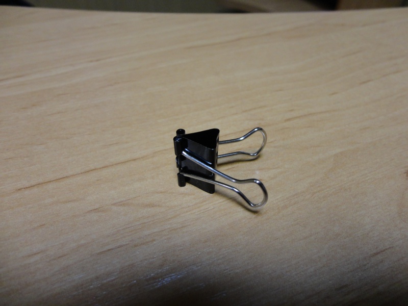

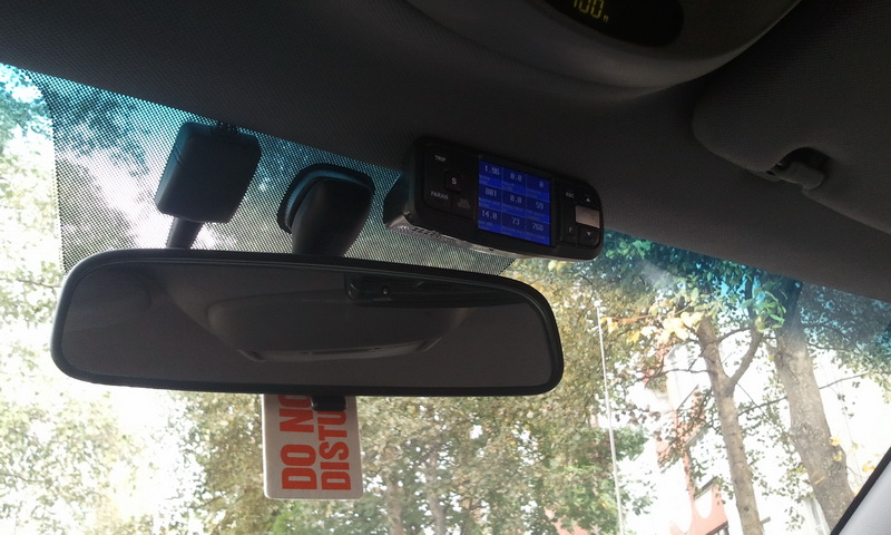

Лично у меня стоит TC 750й, крепил его в то место куда вы и хотите как я понял :), крепил канцелярской прищепкой к обшивке потолка (4 отверстия в МТ и прищепки, 4 винтика и гаечки от детского конструктора подошли идеально и все это чудо подцепил на обшивку) Держится замечательно!

Уважаемый Виталий, а что за прищепка? можно фото? а то у меня, также как у Вас антенна сигнализации слева от стекла и перенести её направо нехватает провода! а так как у Вас размещён БК очень понравилось, он не мешает обзору дороги!

Вот такая, по размерам не помню, но не очень большая и не маленькая (и если будите делать так же, обратите внимание на жесткость ее, чем больше надо усилий для её раскрытия, то и больше усилий понадобится, чтобы подцепить ее к обшивке. А это не совсем удобно делать) как подцепили к потолку вынимаем усик от прищепки и все :) По поводу обзора, действительно никак не мешает и не отвлекает.
