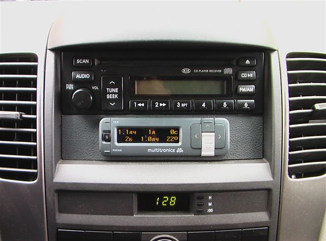

Сообщение Serp35 » 12 апр 2008, 12:57
Всем привет! Вот посмотрите моё творчество. МК Мультитроникс с разъёмом в штатную диагностическую колодку. Потратил день на выпиливание в пласмасске отверстие под МК,правда сам МК пришлось полностью вынуть из своего корпуса (вместе с динамиком) и приклеить на пласмассу. Надо бы подобрать пласмассу в цвет консоли (дымчато-черную) но в отсутствии таковой пришлось взять заглушку магнитолы ВАЗ 21083.
