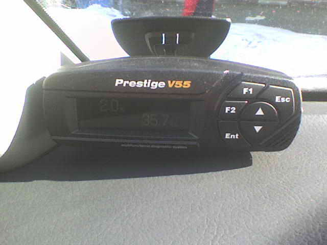

на рестайле CAN-шина, работают все функции. кроме датчика уровня топлива, для его работы нужно подсоединить провод к датчику. подключение не отличается от Мультитроникса. Фото моего БК:
Добавил через 19 часов
Apach, на предыдущей странице ссылка (http://www.microline.ru/prestige_v55can.php ) на производителя и там же дилеры. про подключение уже писал. Ошибки показывает те, что передаются по линии CAN, через диагностический разъём. То есть вроде бы все должен показывать, не было на моём авто ошибок, сказать не могу, имитировать лень.

Я подключил только через диагностический разъём, под рулевой колонкой, БК "Престиж V55", не показывает только остаток топлива в баке. Расход топлива нужно тарировать по контрольным замерам. На Мультитрониксе также наверное.

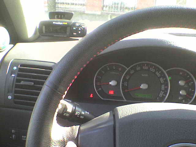

О чём так долго мечтали большевики свершилось...(не моё).Наконец с сыном (точнее он) установили RIF 500 в машину.
Долго думали и решили упразднить ящик для мелочёвки,который над пепельницей. Подключили к разъёму,включили -шину опознал сразу,
написал CAN.Расход правда показывает в Л/Ч - на холостых 5,2-5,4.Бак не тарирывал,скорость совпадает.Ну вот пока работает.

А как с углом обзора? Судя по фото присматриваться надо.
