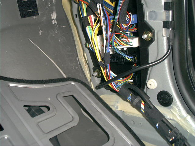

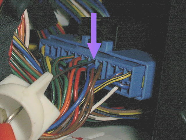

Сообщение Sorento813 » 27 май 2009, 12:54
Подключение описывал давно и не раз. А тут в архиве нашел и фото и расположение.

Спасибо огромное!
Теперь всё однозначно идентифицируется. Будем пробовать.
