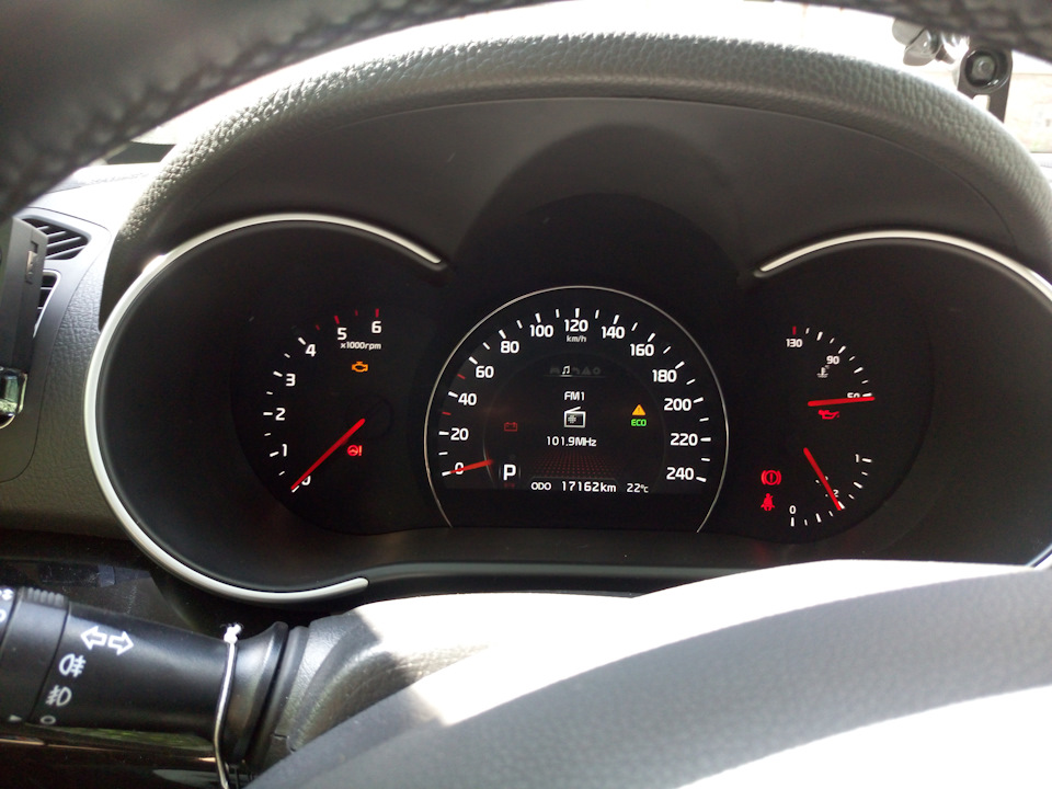

Установил магнитолу на Андроид 9. Приборка у меня Supervision
На приборке сразу появилось 2 дополнительных значка: музыка и навигатор.
Когда на панели выбираешь знак музыки, то оно показывает когда играет радио - станцию, и когда играет штатный вшитый в ГУ проигрыватель - информацию о треке.
Во всех остальных вариантах - ничего не показывает (((
При включенной навигации на ГУ - на приборке ни в каком варианте ничего не показывает. Говорит - нет ничего. (((
Вопросы:
- есть возможность заставить показывать на приборке информацию по трекам из Яндекс Музыки?
- есть возможность заставить показывать на приборке информацию по навигации из Яндекса?
Ну или хотябы в принципе хоть какую навигацию?
Заранее спасибо.
Для примера фото из интернета:

Wolf_andrej
Это информация идущая по CAN шине. Другую вывести нельзя

Но немного не до конца понимаю логики.
ГУ передает информацию в CAN по музыке только конкретные приложения (Радио и встроенный проигрыватель) и все? или она в принципе транслирует в CAN данные о потоке, но просто настроить можно где-то?
Те же вопросы про навигацию. Какой навигатор она транслирует по CAN, что бы на панели приборов увидеть? (Google maps или что-то свое специфическое?)

Wolf_andrej
Логики нет, корейцы так решили.
Где логика что информация о поднятии/опускании боковых стёкол не идёт по CAN.
