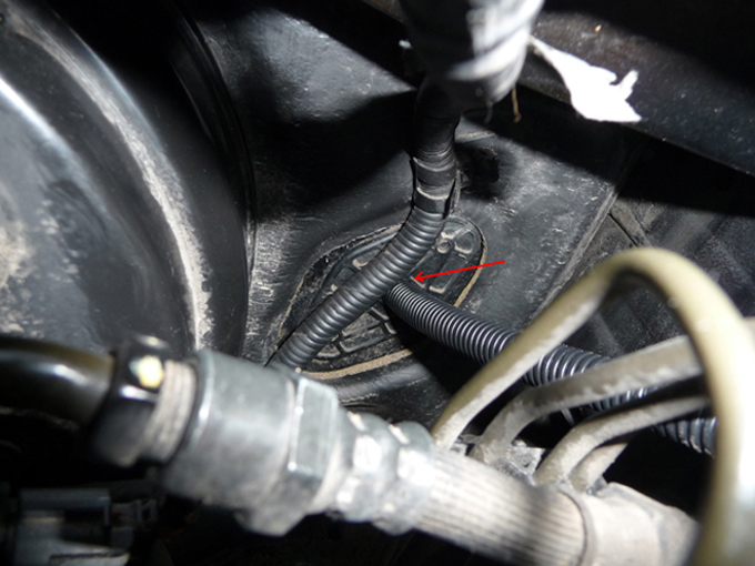

Да пожалуйста! Глянь, как я прокладывал здесь (Вообще поиск рулит) Протяжка проводов.

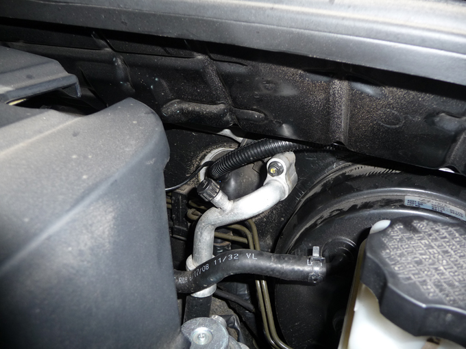

У нас тоже есть варианты!
на ручке
