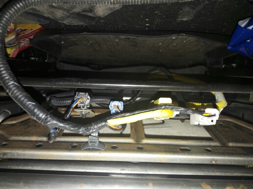

И как узнать есть у меня усилитель или нет? Под пассажирским сидением должно быть что-то?

Fedot писал(а):И как узнать есть у меня усилитель или нет?
не могу точно сказать, но если есть саб в багажнике. то точно с усилителем.

skv173 писал(а):как узнать есть у меня усилитель или нет?
Загляни под пассажирское сиденье. Усилок под ним, узнаешь его по радиаторам охлаждения.

Сообщение Fedot » 02 мар 2017, 16:24
Получается у меня точно нет. Под сидением только сидение и провода.

Сообщение paaltel » 02 мар 2017, 17:16
Получается нет. Сиденье пассажирское?

Сообщение Fedot » 02 мар 2017, 18:29
