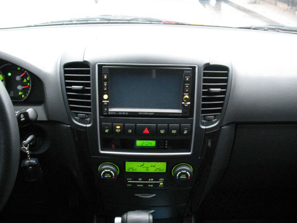

продолжу описание Challenger DVA-9705 Navigator

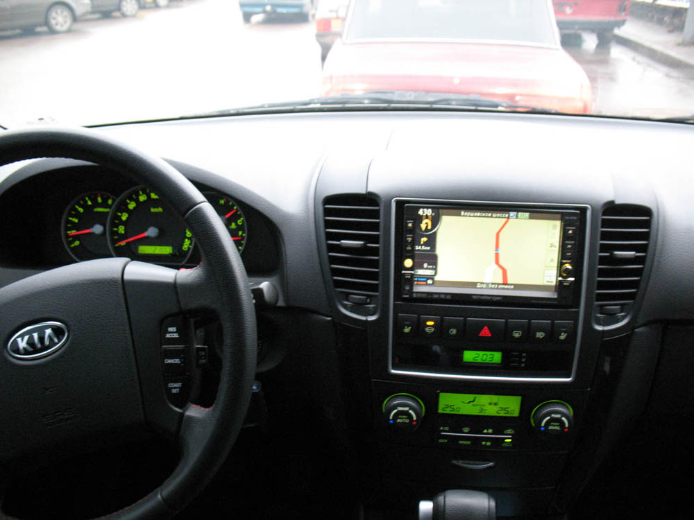

1. Вполне прилично становиться вместо штатной в рестайл:
общий вид
общий вид 2

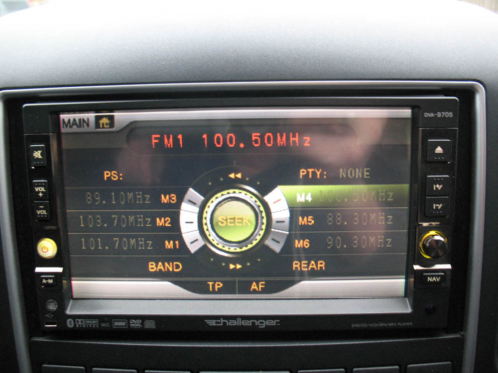

2. Радио адекватно сопряжено со штатной антеной (выдвигается только в режиме радио иначе спрятана) - 18 ФМ станций на предустановку + 6 запасных + 6 в нашем формате. Ловит достаточно четко, не хуже штатной однозначно. Управляется с руля, с кнопок, с экрана:
радио

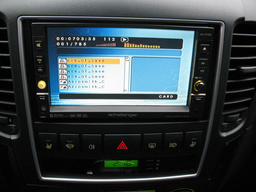

3. MP3 - юзаю с карты памяти, можно с двд диска, можно видео и тв:
мр3

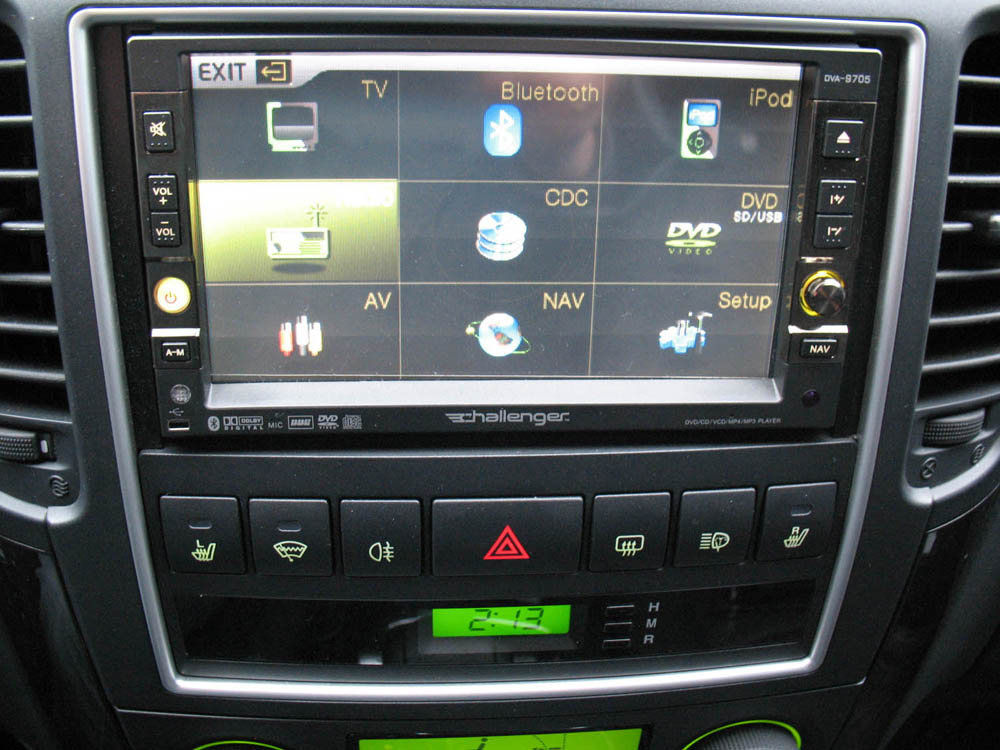

4. Меню такое же как в фантоме (они же близнецы) ,платформа одна, та же винда се4.0, так что менюшку можно переделать под себя как угодно, но мне пока все это без надобности, хватает того, что есть:
основное меню

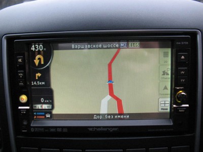

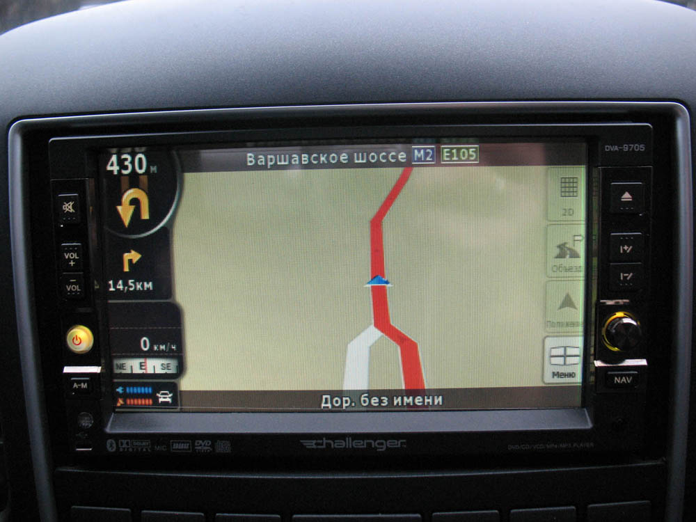

5. Навигация работает на 5, после некоторых передолк (см. чуть выше). Пользуюсь Иго8, по Москве и области хватает, проверял том-том и навител - работают, но иго мне ближе. После нужных настроек навыигация не глушит музыку, т.е. на экране навигация, и одновременно радио или мр3 играет:
навигация

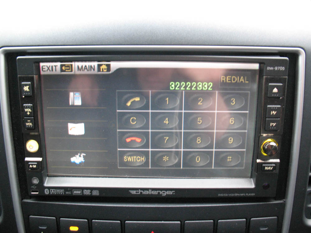

6. Телефон легко сопрягается по синему зубу, правда микрофон откровенно слаб, поэтому меня частенько слышно как из колодца. И вообще по привычке жаброй пользуюсь, но иногда забываю ее включить, или батарея у нее садиться, тогда вещь просто незаменимая (ихмо):
телефон

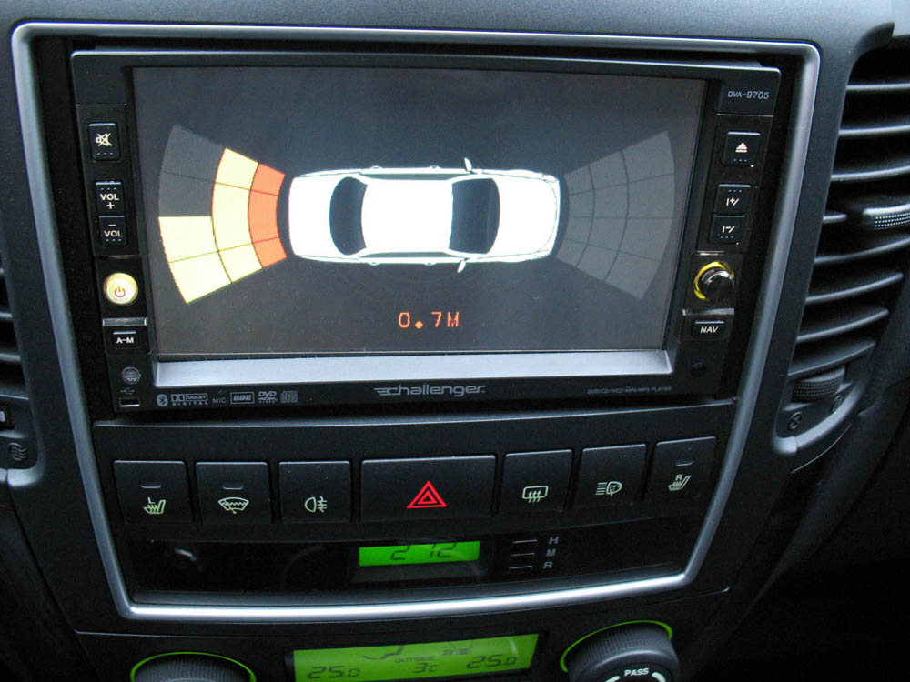

7. Парктроник на 4 датчика задний. Особенность - легкое притормаживание при переключении в R, т.к голова должна переключиться и перейти в режим парктроника, уже привык, не напрягает, просто 1-2 сек после переключения рычага назад - не еду. Можно подключить камеру, тогда по центру будет видео, а по крям (слева и справа) информация с датчиков:
парктроник

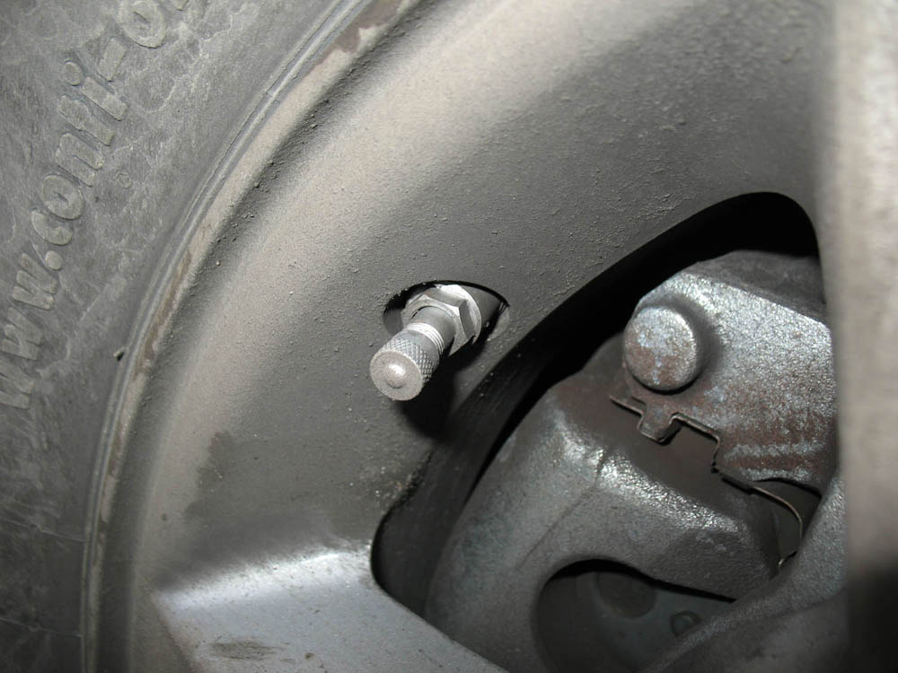

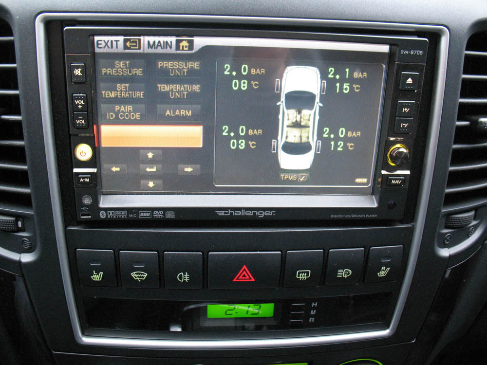

8. Датчики давления поставил когда резину менял на зимнюю, дор этого они в багажнике жили. Все работает, в случае изменения давления/температуры за установленные пределы, подается звуковой сигнал, и голова переключается в режим ТМРС:
показывает давление и температуру
так выглядит сам датчик
