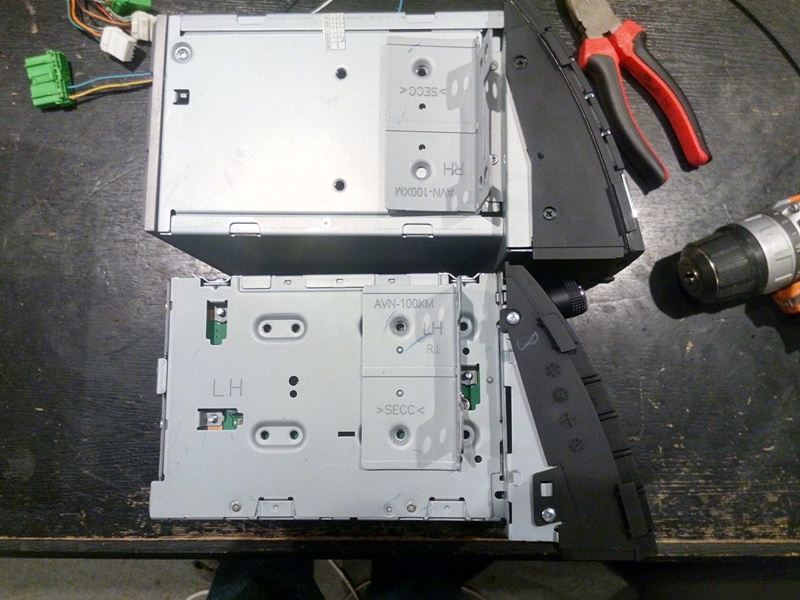

Как видно даже отверстия для крепления абсолютно не подходят.

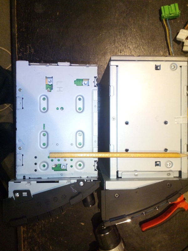

Родные уголки, внизу штатная магнитола, сверху китайский аналог.
Сверлить корпус не решился, какая никакая, а гарантия год. Переделал уголки, пересверлил отверстия.

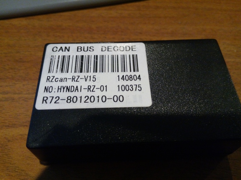

Итак. С Г.У. идёт так называемый Can адаптер, но это не Can адаптер это простой кодер на два канала.
Который умеет кодировать два канала из аналога в цифру. А у нас их пять. Те которые умеет регулировать Г.У. Короче говоря когда я попал в меню эквалайзера, то стало всё понятно. Регулируются только два канала перебросить с переда на зад и уж конечно отрегулировать саб, не удастся.
Дальше интересней. После выключения зажигания CAN адаптер больше не поднимался, зависал и звука не было. Лечилось только выключением питания. Решилось переключением с постоянного питания на отключаемого зажиганием.

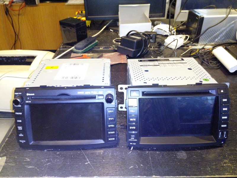

Штатное Г.У и Китаец.

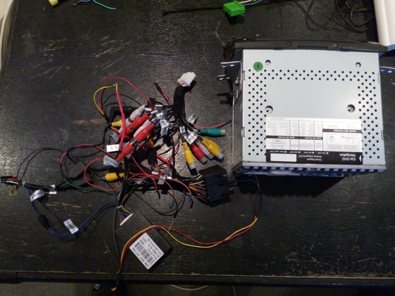

Г.У. и та куча проводов которая идёт с ним.

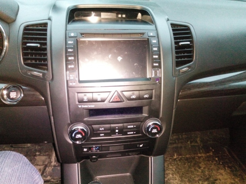

Установленный в авто.
