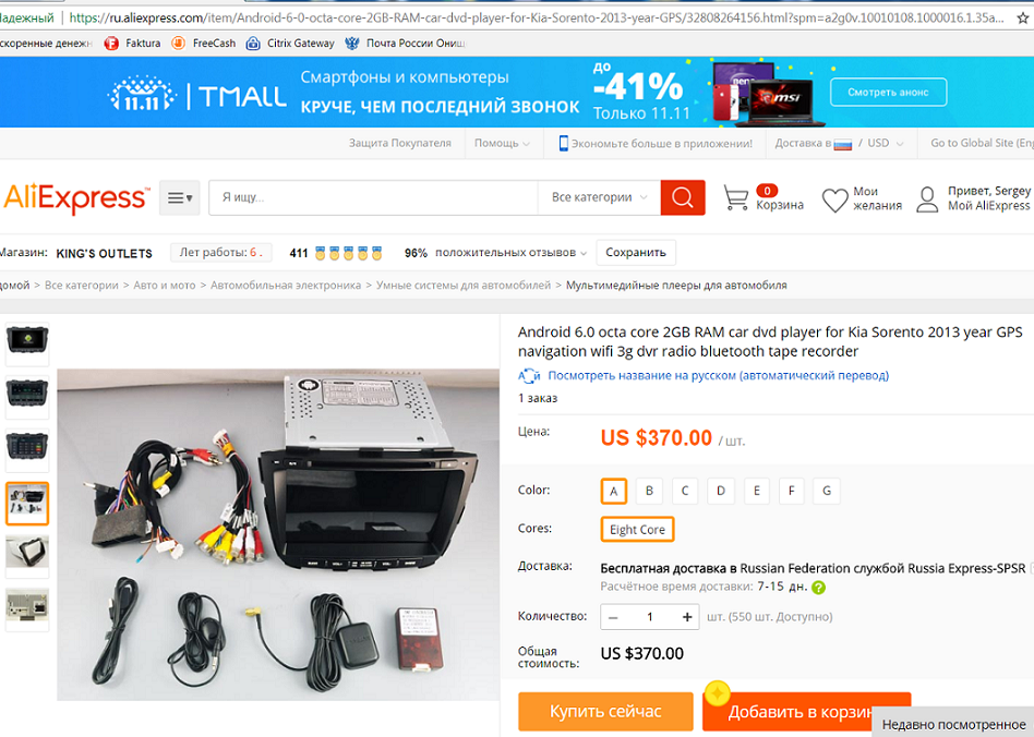

Искал магнитолу на платформе PX5 (8 ядер 2 Гб оперативки,32 Гб встроенной памяти).
Сначала заказал магнитолу вот здесь https://goo.gl/suZqd9 (полную ссылку сократил т.к много
места занимает).
Подкупила нормальная цена (на момент заказа выходило 23000 рублей) +еще
кешбек.И то что в комплекте идут КАН модули. Магазин понравился тем что стоит вполне нормальный
рейтинг и стоит в инфо "Надежный бренд". При заказе китаец пытал меня вопросами и просил фото
машины - все отправил.

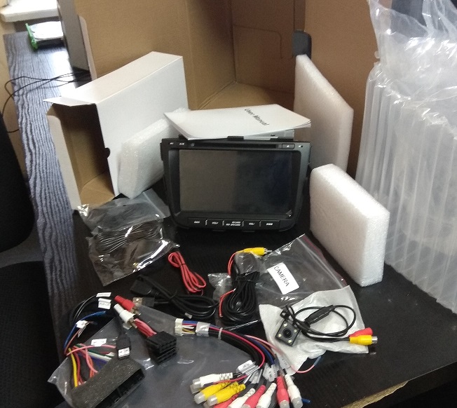

Перезаказал в другом месте https://goo.gl/DW4NUX.
Вышло даже дешевле. Снова при заказе китаец пытал меня вопросами и просил фото машины - все
отправил.
Через 2 недели получил заказ в своем городе. Заказ ехал сначала почтой китая, потом SPSR
Express, потом DPD. Курьер DPD отработал плохо - не смог мне привезти и не звонил - но да

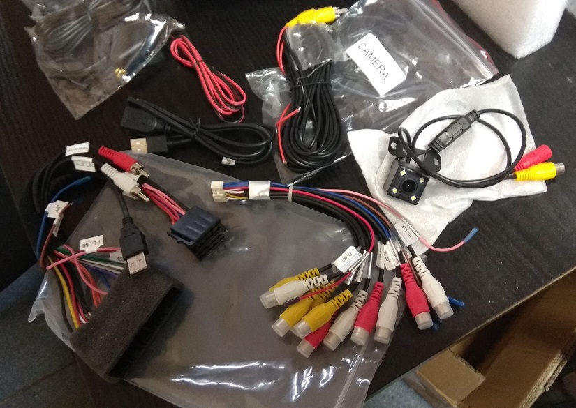

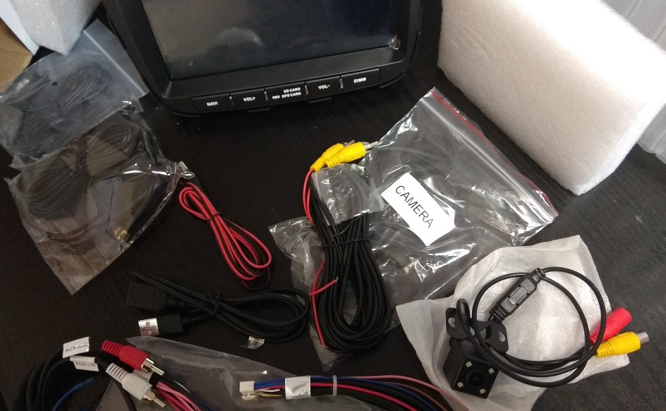

ладно сходил к ним сам и забрал. При получении вскрыл. Все целое, только Китаец не положил
КАН модули, зато положил камеру.
Делать нечего - понес домой. Написал китайцу, как так... Ответ был что типа все ок, типа
Китаец не ошибся, он уже 10 лет торгует и типа мне не нужны КАНы, но точно потребуется
камера. Извинялся конечно, но просил установить магнитолу - типа все будет ок.

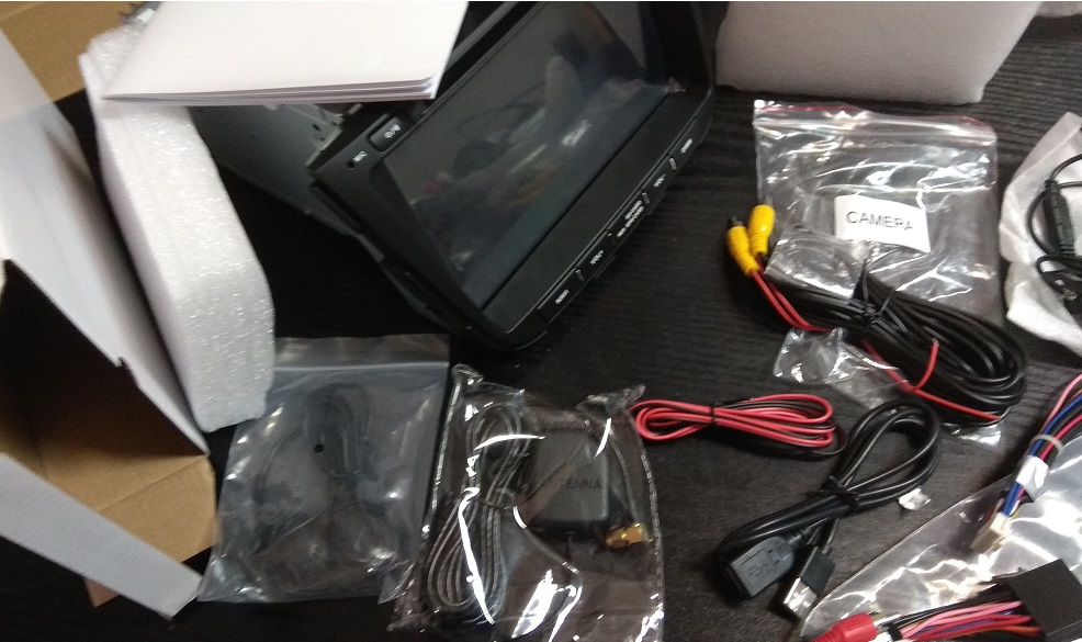

Поехали так. ГУ работает нормально. Крутили ее и так и этак, нажимали сами на края магнитолы - все ок.
Привезли ГУ к другим установщикам. Проблема таже самая- защелкиваем -тач-откл.
Кстати "новый" мастер сказал что слабое качество картинки от камеры - т.к камера штатная под низкое разрешение заточена, а на новом экране более высокое - рекомендовал купить камеру получше.

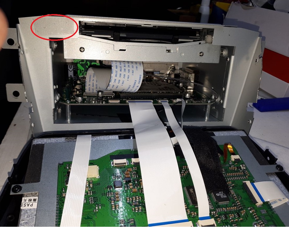

Разобрали магнитолу. Отстегнули рамочку на самой магнитоле - хотели подпилить краешек чтобы штатная рамка не давила сильно на края магнитолы.
(Параллельно начал общаться с китайцем чтобы выслал новый тач - китаец не против, но хочет видео. Видео послал - жду.)

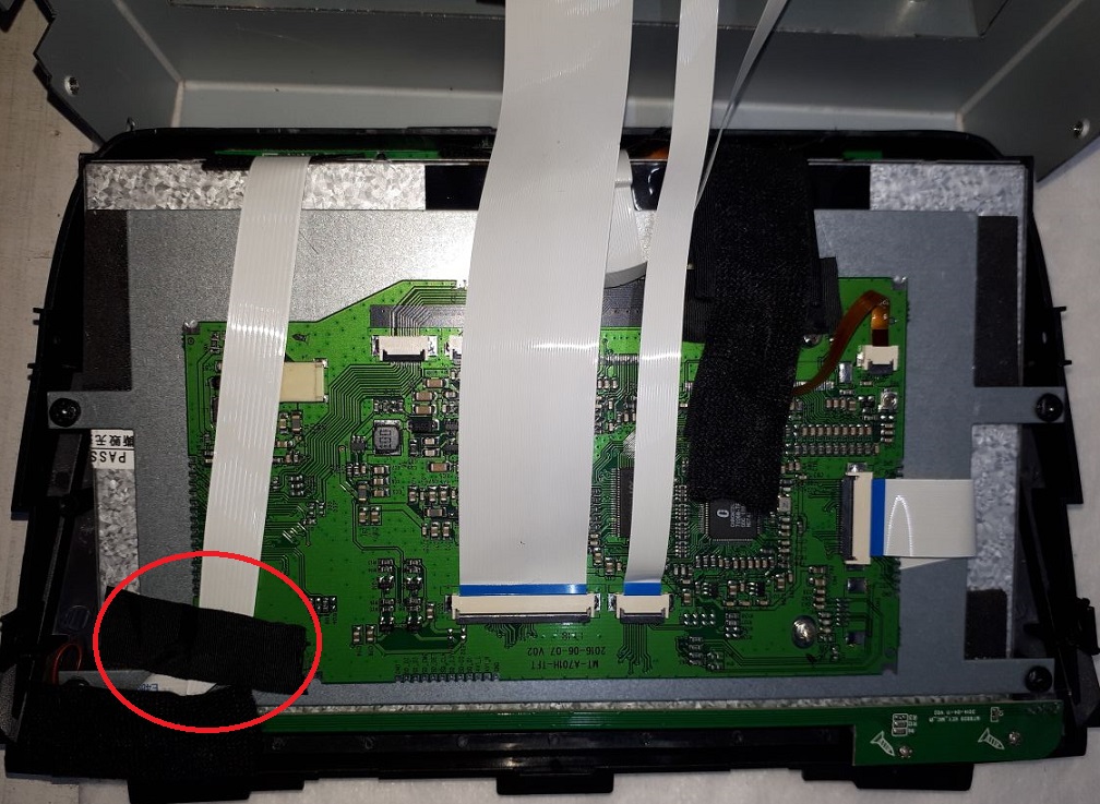

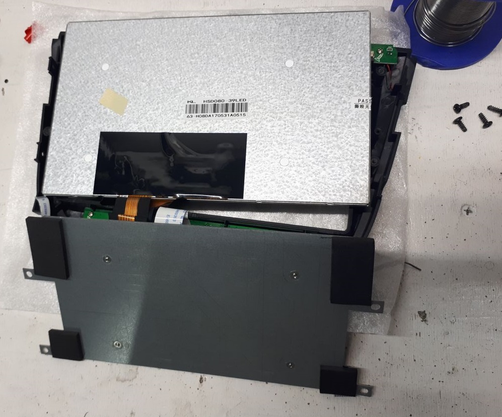

Когда сняли "морду" с тачем от магнитолы очень удивились, был запах "паленки"-начали смотреть- ахнули. В магнитоле практически нет изоляции между метал. корпусом-каркасом магнитолы и платой экрана MT-A701H-TFT 2016-06-07 V02. И в верхнем левом углу явно видны следы прислонения платы к корпусу.
Т.е при защелкивании рамки вокруг магнитолы, рамка сильно сдавливает корпус магнитолы и та продавливаясь коротила плату на корпус.
Приклеели изоленту на проблемные места - но пить Боржоми уже поздно. (прикрепил фото, видно что вместо изоляции наклеен прозрачный "скотч" на места прислонения платы. Черное, это уже наша изолента.)
Вот он тач, что думали менять
А вот проблемная плата что замыкала. Красным пометил край где замыкало -на фото наклеена изолента.
А вот фото где виден корпус магнитолы. На фото красным выделено место где шел контакт.
Магнитола не дает звук, не работает тач и нет сигнала с камеры.

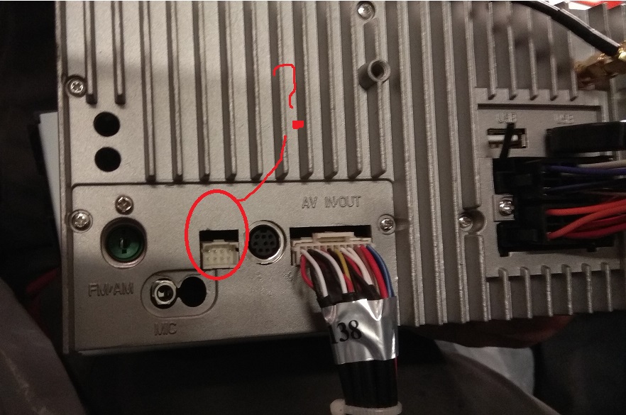

Кстати. Может кто подсказать. Зачем нужен разъем на магнитоле, помеченный красным?

Привет. Магнитола Роксима. Восьми ядерная. Такая же проблема как у Max80. При включении обогрева стекол и заднего дворника и нажатии тормоза, гаснет экран и звук. Причем только в сырую погоду. Дважды переделывали, проблему не решили. Может кто подскажет? В остальном все нормально. Правда штатный микрофон остался только на ГЛОНАСС. Зато голосовой ассистент лучше родного.
p.s. Проблему исправили.
