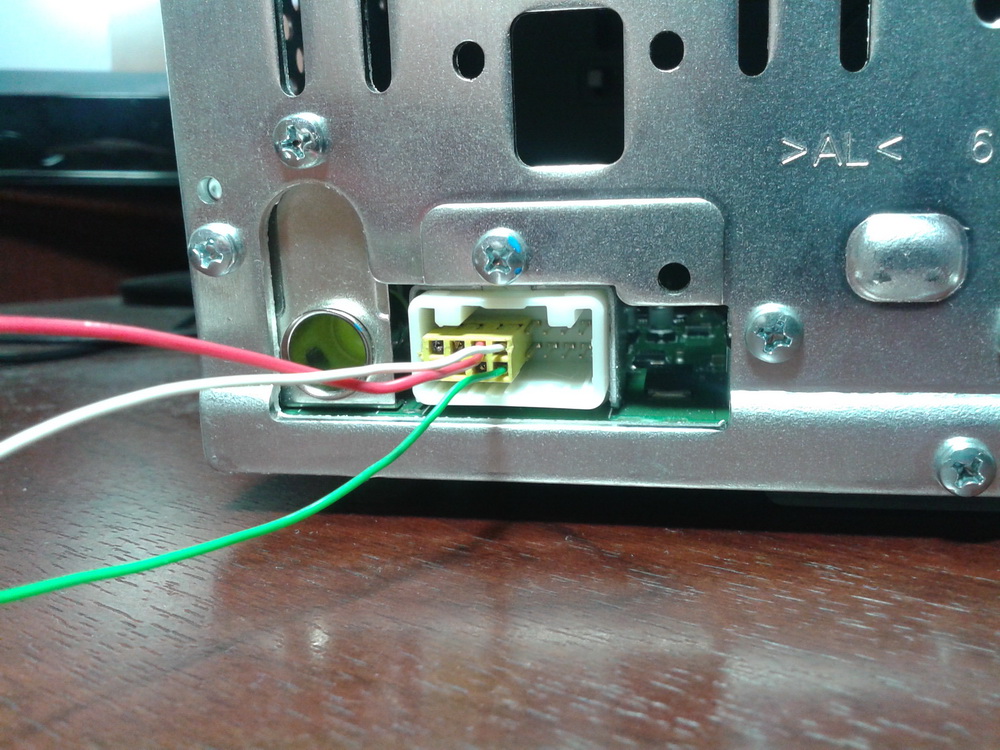

Голова от Люкса, камера Китайская без переделок.ИзображениеИзображение
Верхний ряд штекеров; третий по счету( на фото красный) видео+, четвертый по счету(на фото белый) видео -, сюда надо подключить тюльпан.ИзображениеИзображение
Нижний ряд штекеров; Четвертый по счету сигнальный провод(тот от которого идет сигнал на переключение Г/У в режим монитора когда включена задняя передача).
Далее разбираем светильник водителя находим разьем с проводами от зеркала, находим там коричневый провод ИзображениеИзображение сюда подходит сигнал при включении задней передачи.
Этот коричневый провод надо будет соединить с сигнальным проводом на Г/У. Тюльпан выведеный с Г\У соеденяем с тюльпаном от Китайской камеры. ВСЕ.
Штекера с проводами взял от компьютера от вентилятора они очень хорошо подошли.
Повторюсь камера Китайская без переделок 12в заработала отлично.

для камеры заколхозил немного по другому,плотнее сидит.фишка от компа,от планки юсб или как она там называется
Добавлено через 1 день 3 часа 4 минуты 18 секунд:
попробовал,камера 12в не работает,а точно у вас камера 12в?
Добавлено через 1 день 36 минут 23 секунды:
камера 12в работает,просто верхний ряд плюс и минус наоборот 3 штекер минус,4 плюс,ну покрайне мере на моей магнитоле
