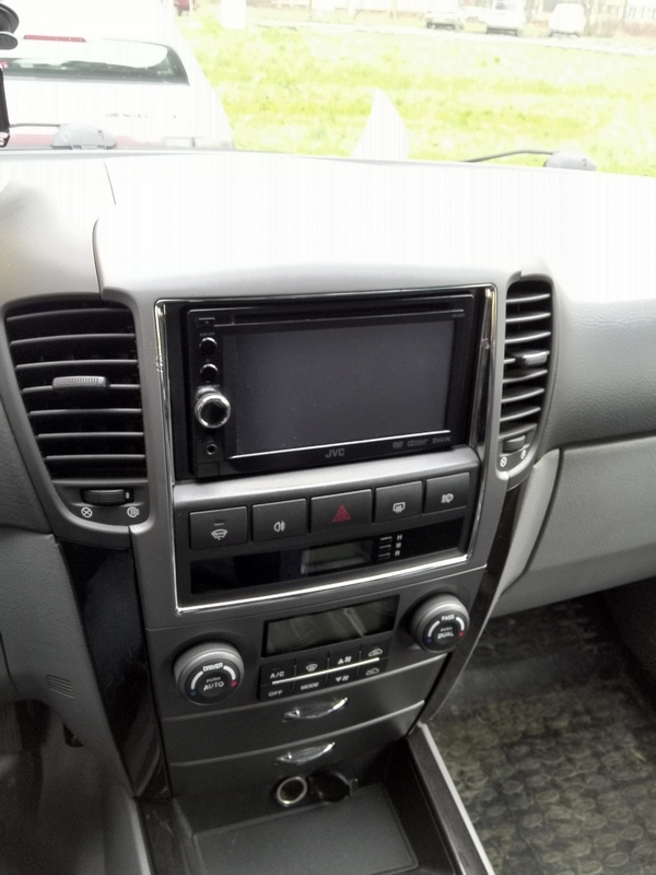

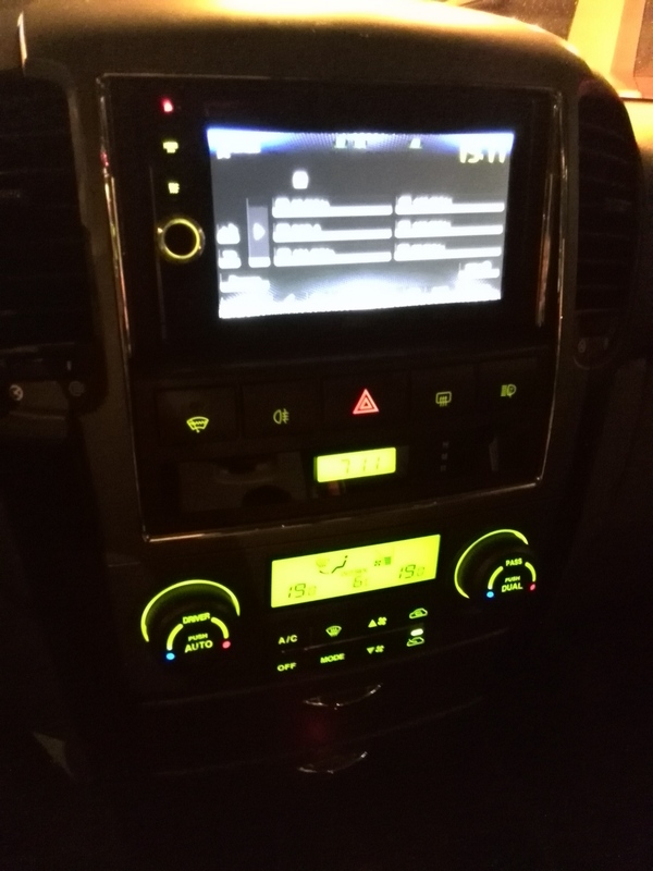

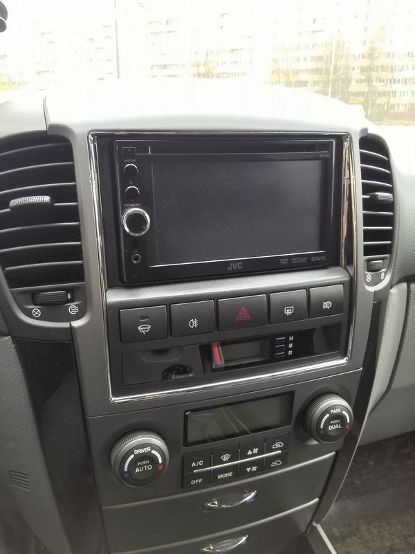

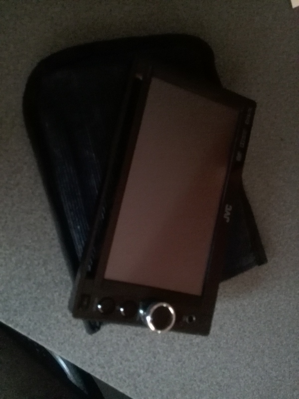

После кражи 2-din магнитолы в предыдущей машине (стояла крепко-вырвали с "мясом" ), при обустройстве сорика озадачился вопросом съёмной панели с магнитолой. Как навигатором с пробками пользуюсь планшетом, поэтому наличие GPS не было основополагающим.Нужен экран для камеры заднего вида. Выбор пал на http://www.jvc.ru/product.php?id=KW-AV51EE&catid=100095 во первых из-за неплохого качества звука, во вторых съёмная морда, в третьих наличие USB (т.к. дисками перестал пользоваться года 3-4 назад). Приятным бонусом стала возможность заряжать через USB телефоны и т.п. (выдаёт 1 ампер) и возможность настроить подсветку кнопок под цвет "штатной", а так же цена в 8000 руб. очень порадовала.
подсветка в тон основной

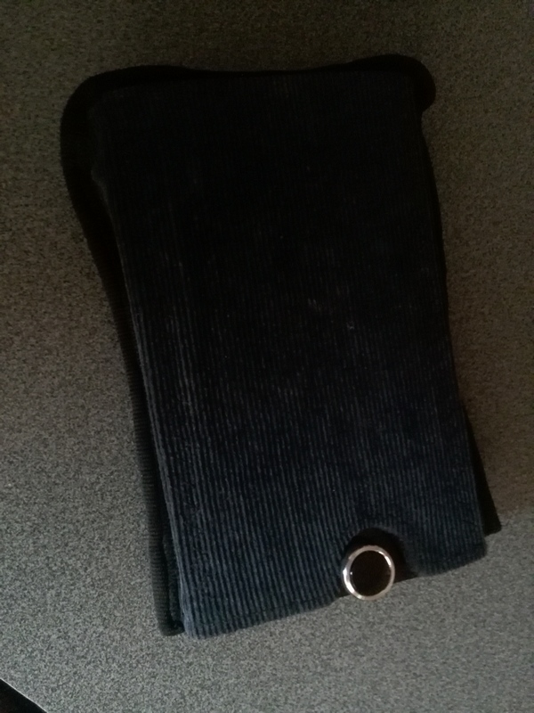

для панели жена сшила чехольчик
съёмная панель

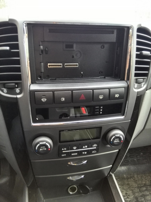

вид со снятой "мордой"
переходную рамку пришлось покупать

Diesel'ok писал(а):Только какой смысл в регуляторе громкости в виде крутилки %) если экран сенсорный?
Как показала практика, при езде по колдобинам, удобнее повернуть крутилку, чем пальцем в экран тыкать. :)

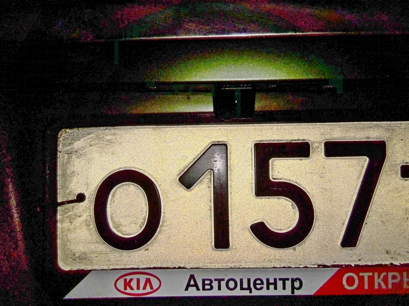

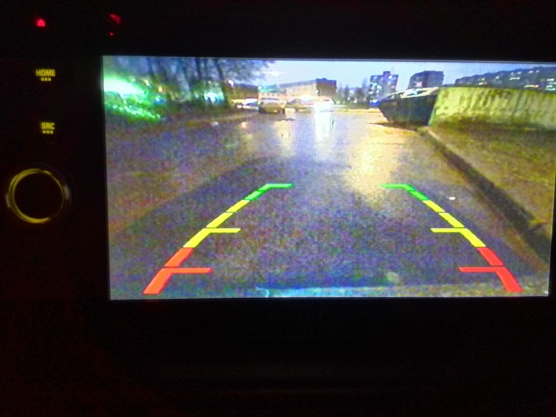

Следующий шаг - установил камеру заднего вида
Ночью, в темном дворе, видимость есть! Днем вообще лепота

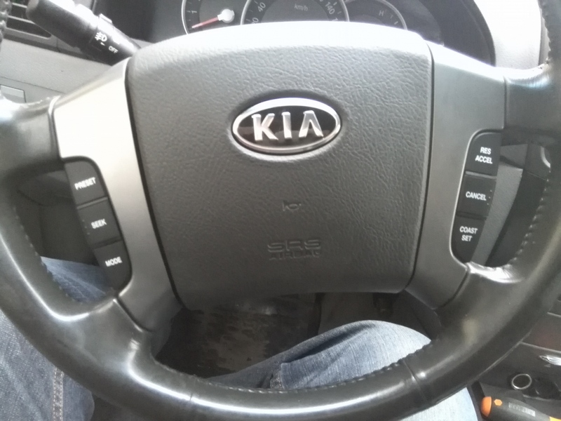

Заодно поставил кнопки на руль
надо докупить адаптер http://www.ksenonspb.ru/index.php/bluetooth/2013-02-12-06-15-18 и "поженить" с магнитофоном.

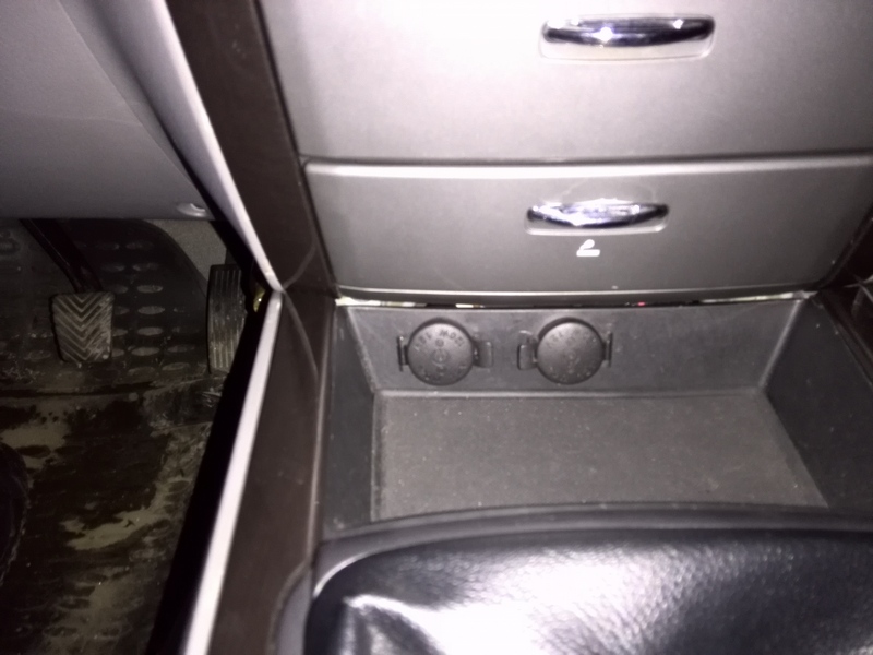

Ну и "до кучи" установил второй прикуриватель

Попробовал поставить адаптер кнопок на руле. Без родного пульта ДУ не настроить. В природе существует оригинальный адаптер JVC, но в Россию не поставляется. Пришлось заказывать в Вологде универсальный. С ним заработало без проблем.
