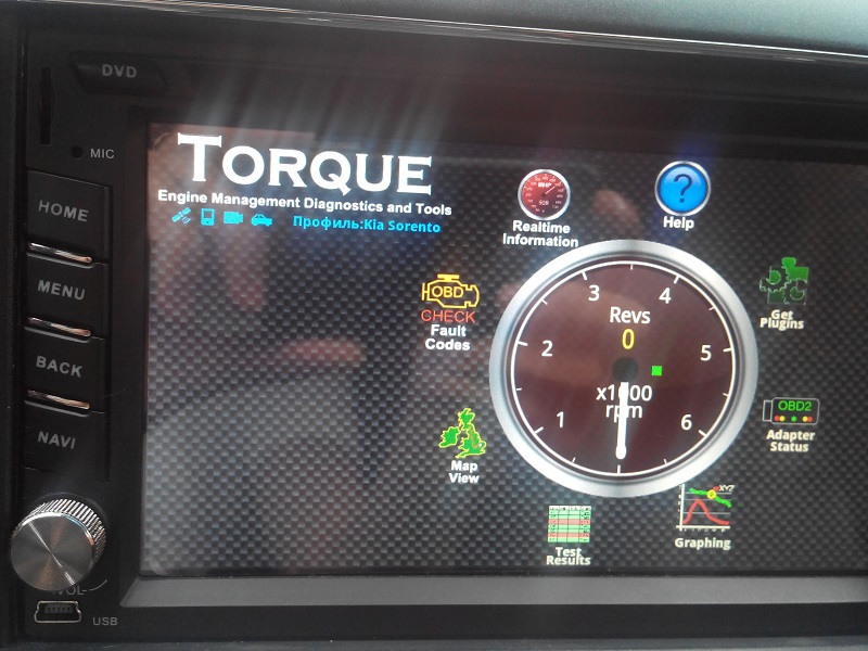

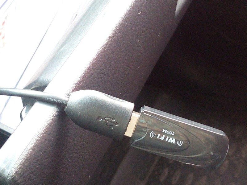

Сразу скажу что до этого у меня 2 года была магнитола на WIN CE, этого же производителя под маркой PIONEER DA-624 GPS. По качеству и работе проблем с ней не было,но хотелось что нибудь по новей. Т.к телефон на андроиде и в нем установлено много полезного, в том числе и программы для диагностики авто аля HOBDrive и Torque, то выбор пал на эту универсальную магнитолу тем более что размеры с предыдущей были одинаковыми и главное чего не было в WIN CE присутствовал OTG USB для работы с wifi и 3G.

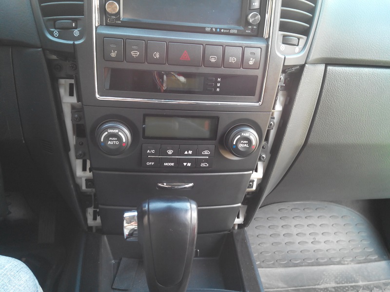

По установке проблем не возникло все подключилось на ура. Единственное что не подошло это размер 2 din он оказался на пару мм меньше чем нужно с каждой стороны, пришлось покупать переходную рамку INTRO для рейстала, но и здесь скрывалась засада - рамка не подошла. Выход нашелся, были выпилены из другой рамки от переведшей авто небольшие заглушки на фото видно. Вот только подружить магнитолу с ELM 327 блютузным не получалось, т.к в магнитоле блютуз был кастрирован и работал только с телефоном. Решил заказать с Али wi-fi адаптер, через месяц ожиданий долгожданная посылка дошла, но радость была не долгой т.к андроид не поддерживает ad-hoc сеть

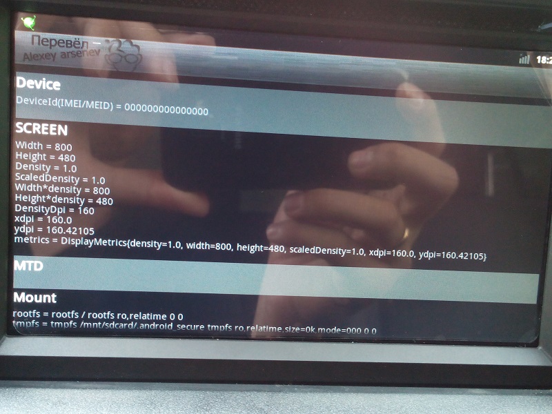

  из адаптера wi-fi и нужен рут для магнитолы.
В поисках прошивки для магнитолы прочитал не один форум. Нужную информацию нашел на сайте http://forum.xda-developers.com/showthread.php?t=2110546&page=29
С xda вышел на наш любимый сайт 4pda где уже все давно разложено по полочкам. Вот ссылка нужна регистрация http://4pda.ru/forum/index.php?showtopic=314557
Прошивка магнитолы элементарная все установил за минут 10. Зато теперь HOBDrive, Torque и думаю и другие программы для диагностики авто работают
 . Плюсом оказалось то что подключив hub usb не пришлось колхозить для него питание, т.е одновременно можно использовать wi-fi и bluetooth.
В общем впечатления от магнитолы только положительные не чего не глючит, работает как часы. Спутники ловит секунд за 15(на винде этот процесс занимал от 2 мин до 15), камера заднего вида включается без тормозов, звук при этом отключается. За деньги котороые он стоит достойный аппарат.

Немного фото самой установки и магнитолы.
