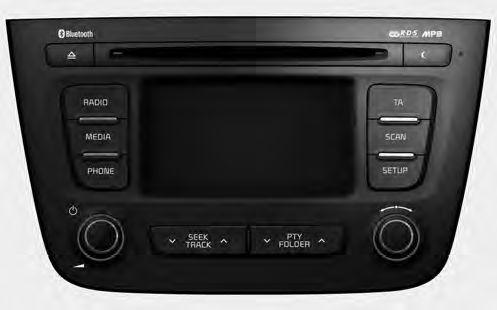

Доброго времени суток!
Господа, а где можно посмотреть распиновку AM101GMEE (вроде она идет в Sorento 2013 Lux)?
ОД не в силах подключить к ней камеру обычную, надо как-то колхозить.

Что именно не получается? Если подключают нештатную камеру, то возможно, проблема в питании или стандарте видеосигнала. Насколько я в курсе, все штатные (заводские) камеры у KIA имеют питание +6Vdc, формат видеосигнала NTSC.
Кстати, если голова штатная (заводская), то что им мешает по VIN'у посмотреть электрическую схему через киашный портал?

DmitryZ писал(а):вообще реально нештатную камеру подключить?
Вообще реально. Либо поставить преобразователь питания из 6В в 12В, либо тупо питание на камеру заднего вида брать с лампы заднего хода. Главное, чтобы видеосигнал по формату подходил.
DmitryZ писал(а):в открытом доступе описания магнитолы нет?
Что за магнитола то хоть? Фотография есть? Судя по маркировке, предназначается для европейского рынка, возможно на такой же базе, как спортажовская LAN8900. Если так, то распиновка может соответствовать голове Sportage/Cee'd/Venga/Soul - на них в Словакии как раз ставят европейские головы. А на эти машины у ОД 100% распиновка есть.

Сообщение DmitryZ » 24 июл 2013, 14:54
название магнитолы взял из документации - может и не прав.
сама она снята с Sorento XM 2013 Lux уважаемого NetSinergy, и поставлена мне на Sorento XM 2013 Comfort

Сообщение ShineOn » 24 июл 2013, 15:18
Нашёл её фотку, понял о чём речь идёт! Голова с 4" экраном:
Распиновку на такую ГУ пока не встречал, но у ОД точно в портале есть. Если тот ОД, к которому ты ездил, не может помочь, то в Москве есть более дружественные ОД, у которых получить информацию будет проще.
