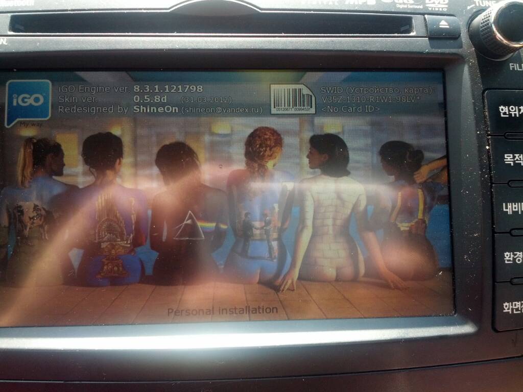

Sammie, судя по фоткам, там стоит моя прошивка, хотя и довольно старая (эту сборку я делал более года назад, если мне не изменяет память). Не уверен, сам ли я перешивал эту голову - надо смотреть живьём. Хотя с подобными симптомами до этого никто не обращался.

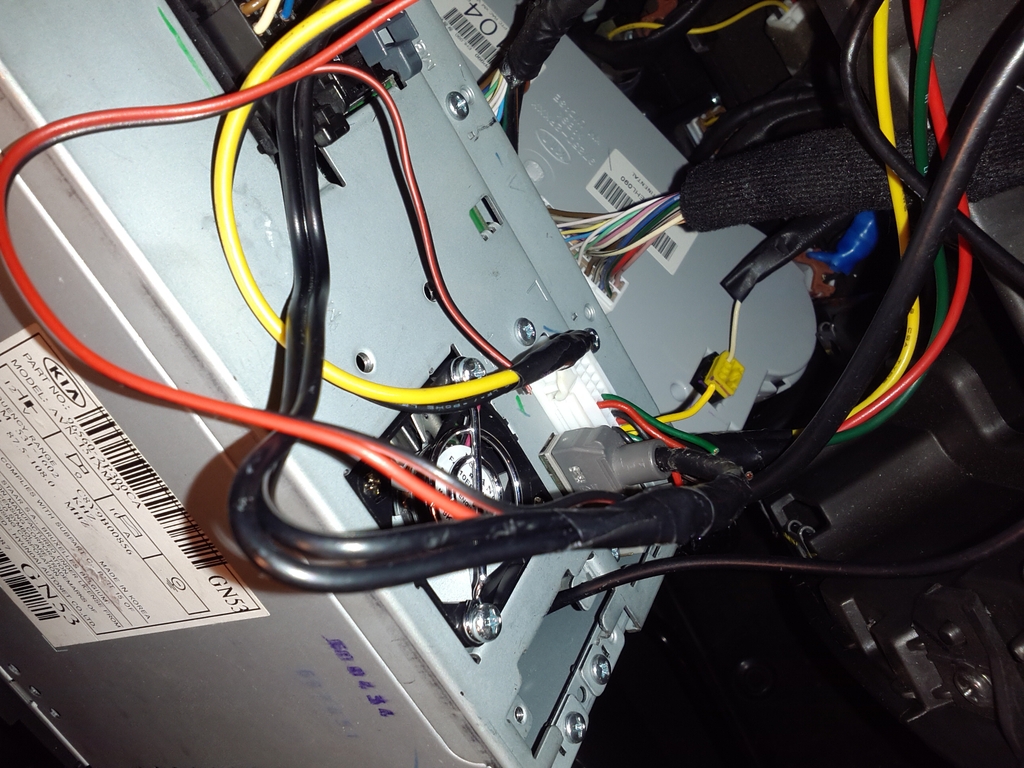

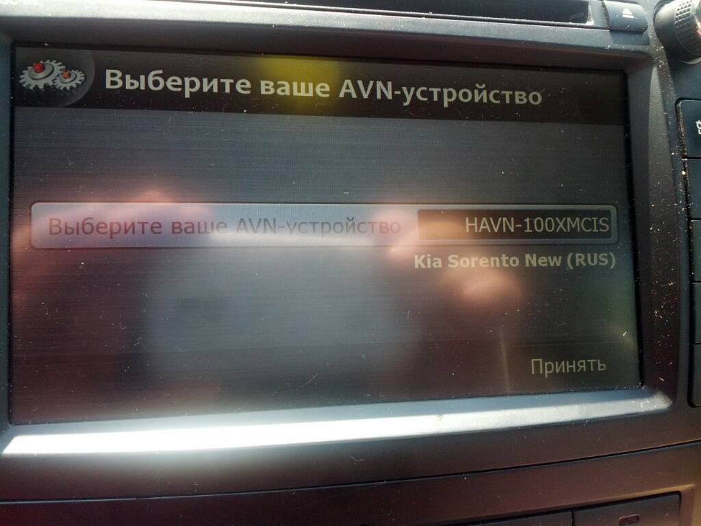

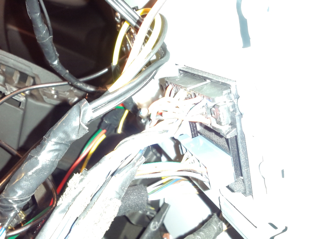

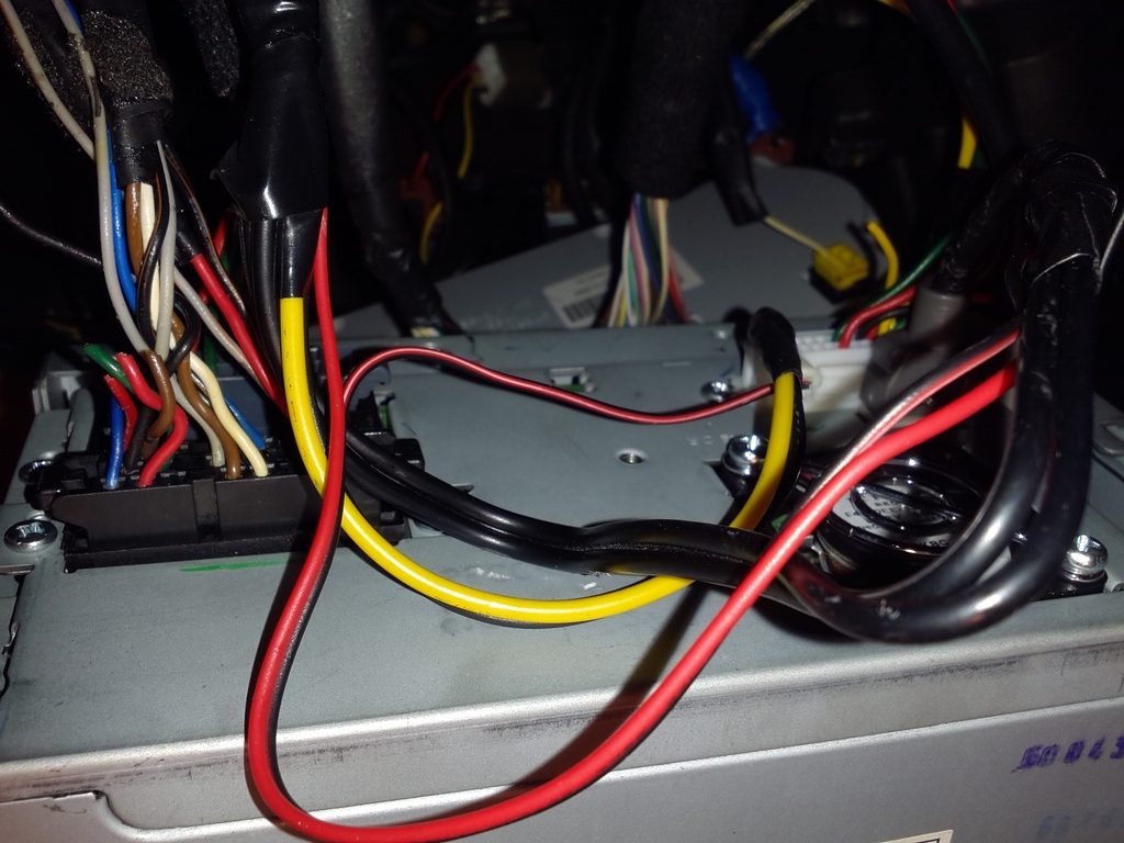

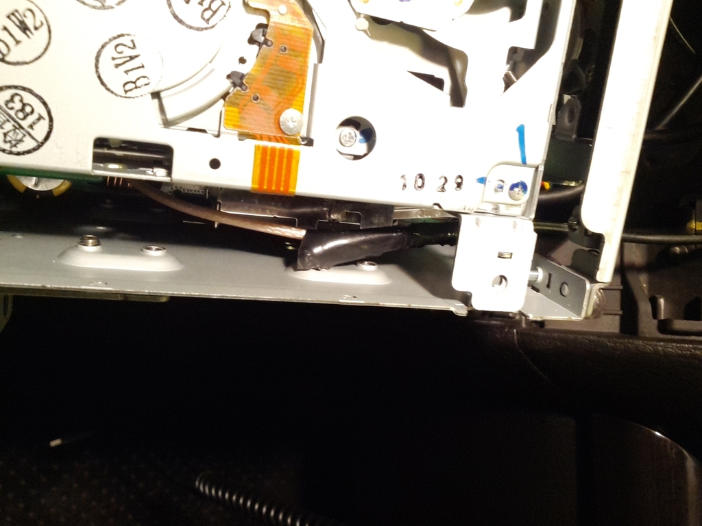

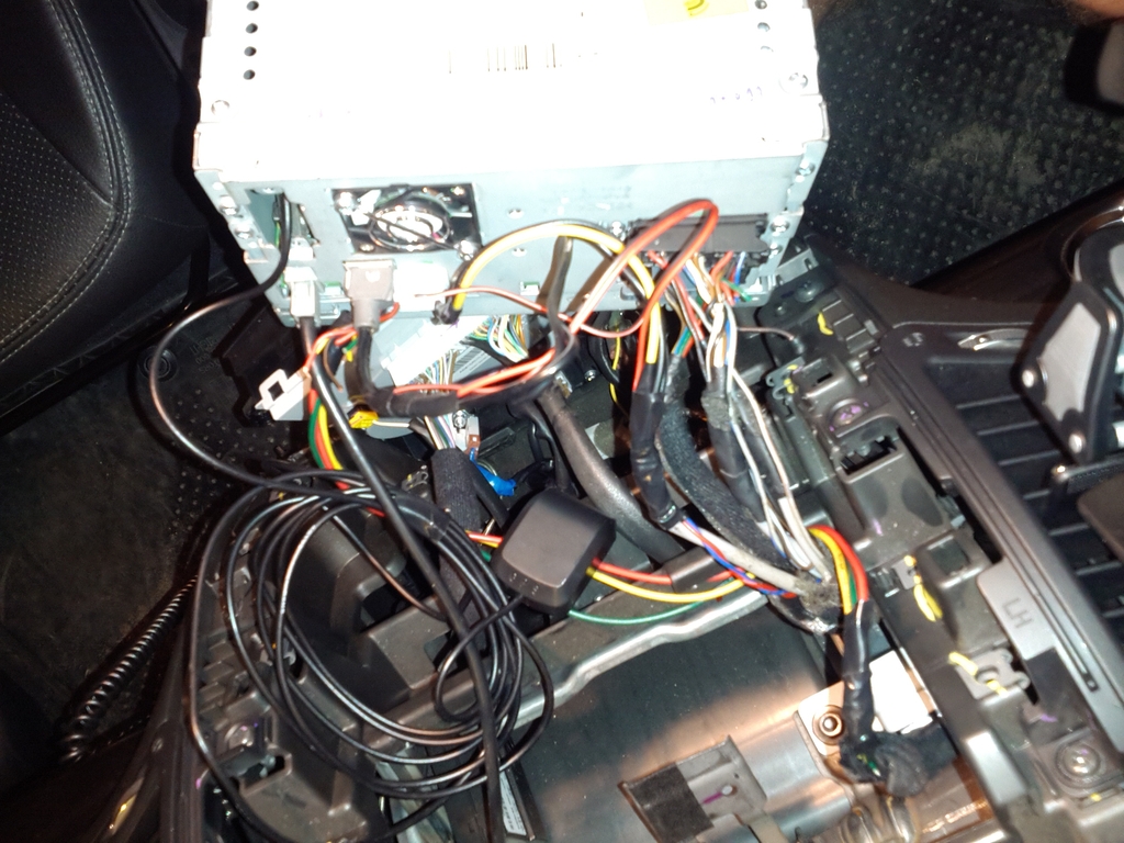

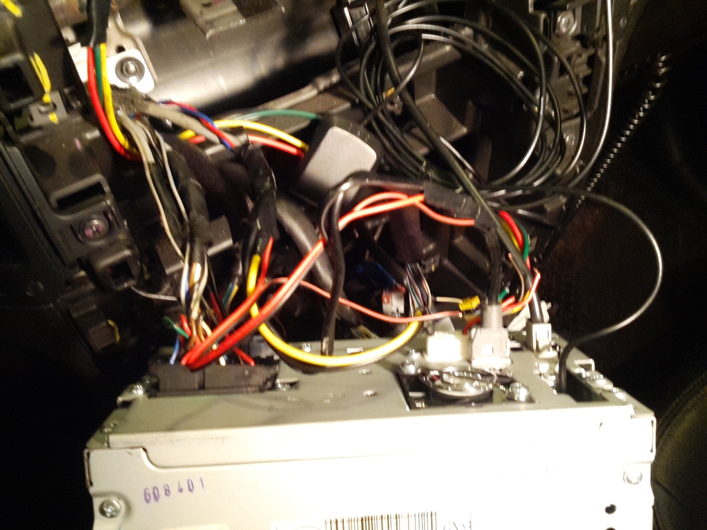

Пробовал ресет, на 5 минут скидывал клему, не помогло. Решился на вскрытие:) Слава богу благодаря подробному описанию все оказалось очень просто.
Итак фотоотчет прилагаю. Очевидно можно сделать следующие выводы ИМХО - по крайней мере у головы были проблемы с навигацией и решили влепить внешнюю антенну взамен штатной. Возможно сама голова не родная, т.к. много скруток, плюс известные дефекты налицо.

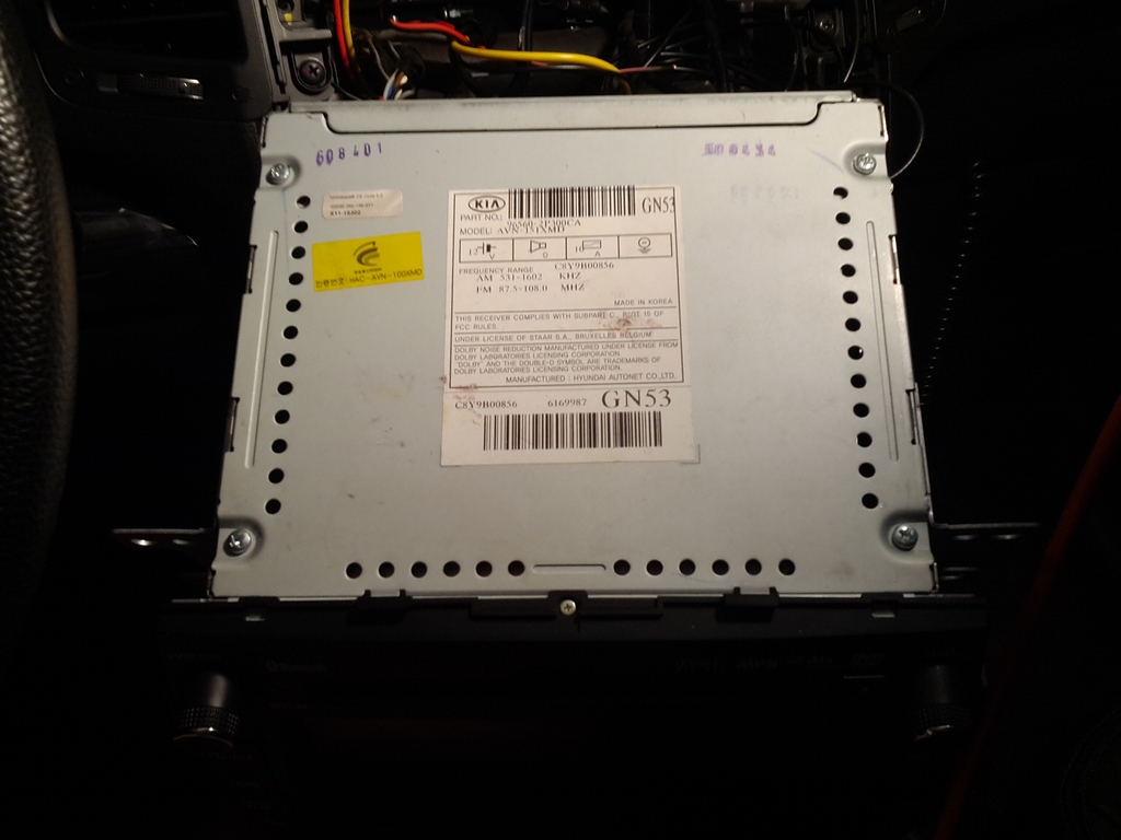

Голова вероятно avn-151xmd, хотя рядом написано avn-100xmd, непонятно, может просто серия указана?
Общий вид соединений сзади с разных ракурсов

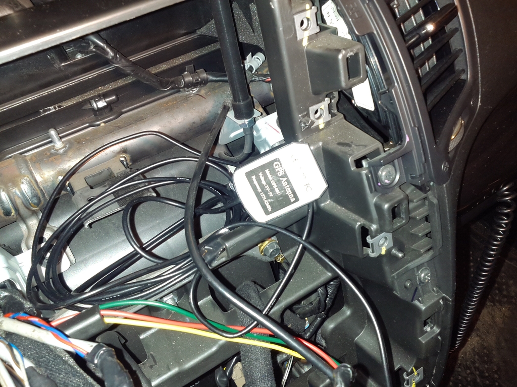

Ну и наконец gps антенна ROHS Copliant GPS-001 1575.42Gz/... и ее соединение думаю банальной скруткой внутри самой головы (пришлось крышку снять):
На сегодня финиш.
Какой вижу план действий, мои предположения/выводы:
- по антенне GPS можно проверить ее скрутку, пропаять там на всякий случай и проверить. Так же может исходя из новых вводных поменять настройки AVN в голове или что-то еще? Может исходя из того, что стоит сейчас в настройках AVN эта антенна не работает?
Кстати штекеры у двух антенн разные, если обе антенны. Та что в правом нижнем углу имеет внутри обычное антенное соединение. Это явно ФМ антенна, вырубал, радио пропадало. На той что левее штекер многопиновый, хоть и узенький (мне показалось 8 пинов где-то).
- по юзб не нашел дырки отдельной на спине головы. показалось по цветам что провода заходят на верхний левый разъем. возможно голову меняли и криво прикрутили. Как-то можно прозвонить ведь по юзб контактам? Правда не проверить распиновку на коннекторе.
- пугает то, что куча дырок пустые и целый 8ми пиновый разъем между двумя другими слева целиком пустой. Напортачили?
- по голосу навигации вообще темный лес куда копать, хелп)
Кстати глупый вопрос - может сзади 8мипиновый коннектор не в ту дырку вставлен))?
Ну и вообще можно общий вердикт и какие выводы?

Сообщение ShineOn » 19 июн 2013, 08:32
Sammie писал(а):Голова вероятно avn-151xmd, хотя рядом написано avn-100xmd, непонятно, может просто серия указана?
Тут всё в порядке.
Sammie писал(а):по крайней мере у головы были проблемы с навигацией и решили влепить внешнюю антенну взамен штатной. Возможно сама голова не родная, т.к. много скруток, плюс известные дефекты налицо.
Да уж, снова я возвращаюсь к своему предположению о том, что голову пытались вставить в комплектацию без навигации. Многочисленые резанные провода в верхнем 8-пиновом коннекторе и недостающие провода (скорее всего, нет NAVI VOICE) об этом наглядно говорят. Да и "левая" (нештатная) GPS-антенна отсюда же: в комплектации без навигации ни её, ни DMB-антенны нет, вот и пришлось продавцам кроить из подручных средств. А купить нормальную антенну с правильным коннектором ума не хватило, пришлось и её резать и сажать напрямую.
Кстати, вопрос: а камера заднего вида есть? На экране ГУ нормально отображается?
Sammie писал(а):по антенне GPS можно проверить ее скрутку, пропаять там на всякий случай и проверить.
Согласен, на скрутке нормального сигнала в коаксиальном кабеле не получишь. Припаиваться лучше сразу на плату GPS-приёмника, если не найдёшь нормальные коннекторы.
Sammie писал(а):Так же может исходя из новых вводных поменять настройки AVN в голове или что-то еще?
Это никак не повлияет на работу GPS-приёмника.
Sammie писал(а):Кстати штекеры у двух антенн разные, если обе антенны. Та что в правом нижнем углу имеет внутри обычное антенное соединение. Это явно ФМ антенна, вырубал, радио пропадало. На той что левее штекер многопиновый, хоть и узенький (мне показалось 8 пинов где-то).
Первая: да, это FM-антенна. А 8-пиновый коннектор - это, как я понимаю, 4-пиновый коннектор USB.
Sammie писал(а):пугает то, что куча дырок пустые и целый 8ми пиновый разъем между двумя другими слева целиком пустой. Напортачили?
Это нормально, там только нижний коннектор задействован. Просто модуль коннекторов неразборный и его паяют на все ГУ как есть.
Sammie писал(а):по голосу навигации вообще темный лес куда копать
На голове копать в сторону контактов 6 (Navi Voice +) и 18 (Navi Voice -) на белом разъёме. Подавать их надо на усилитель, но тут может быть одна засада: если усилок от комплектации без навигации, то на нём элементарно может не быть входов для этих сигналов. К сожалению, сейчас под руками нет электрической схемы разных усилителей, тут помочь сразу не смогу. Если с усилком будет засада, то можно попробовать повесить на эти контакты тестовый динамик: если там аналоговый сигнал, то можно подцепить эти провода на центральный динамик напрямую параллельно выходам от усилка.
Sammie писал(а):может сзади 8мипиновый коннектор не в ту дырку вставлен))?
Там физически невозможно что-то вставить не туда. :) Как я понимаю, речь идёт о USB-коннекторе, он вставлен абсолютно правильно.
