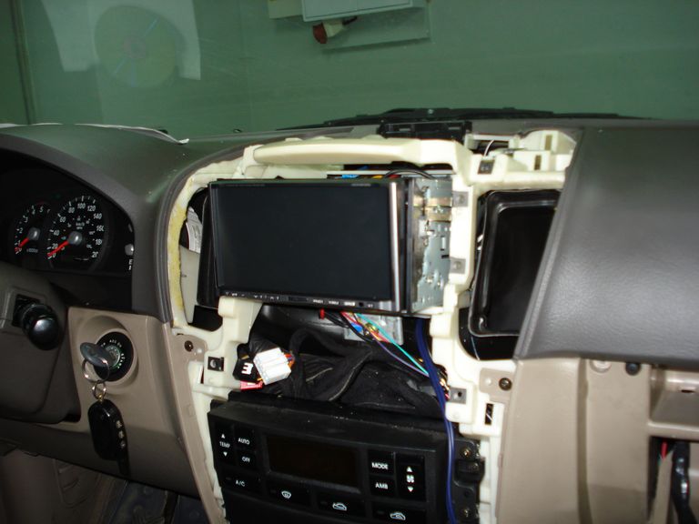

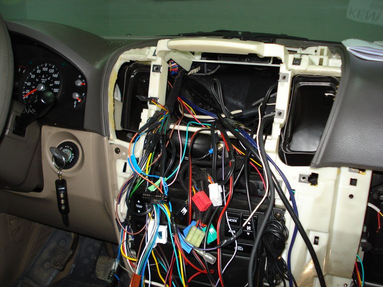

И так начнем .Обратился ко мне дружбан установить ему в соренто навигацию,и интернет, камеру заднего вида, тв тюнер.
Разобрал переднюю панель[album]
[/album]
[album]
[/album]

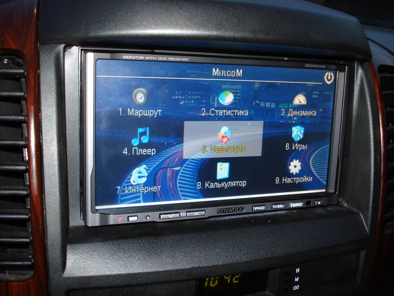

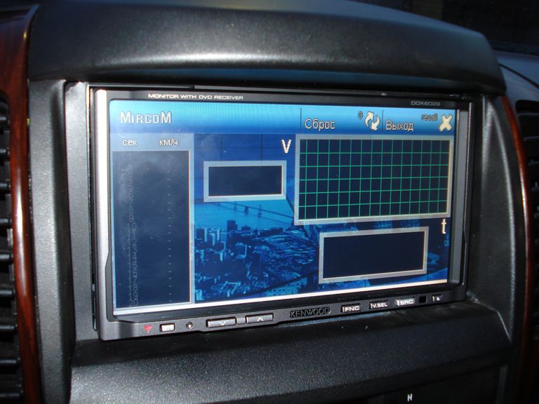

У становил ему двух диновый Кенвуд,тв тюнер кенвуд, мирком- (навигатор, бортовой компьютер, интернет,игры,),адаптер для управления тачскрином на Кенвуде, камеру заднего вида.

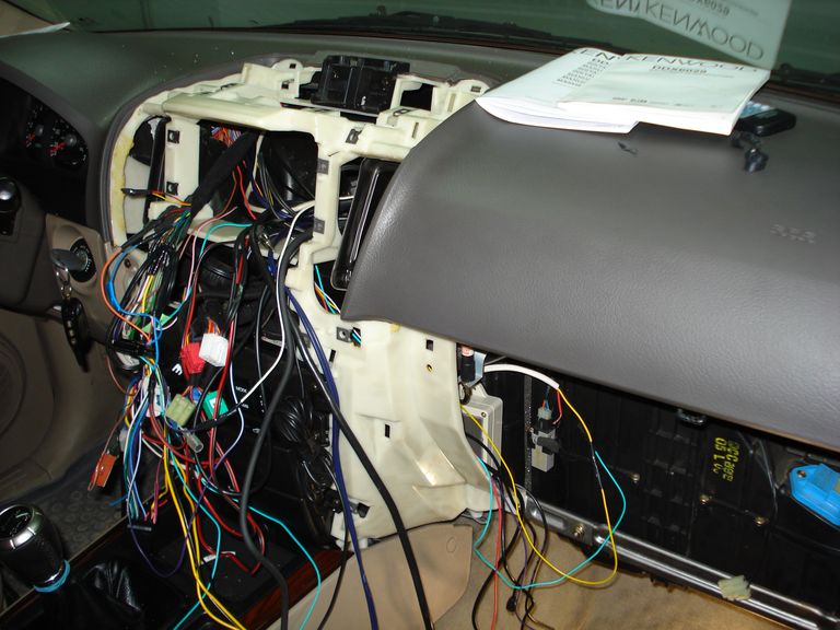

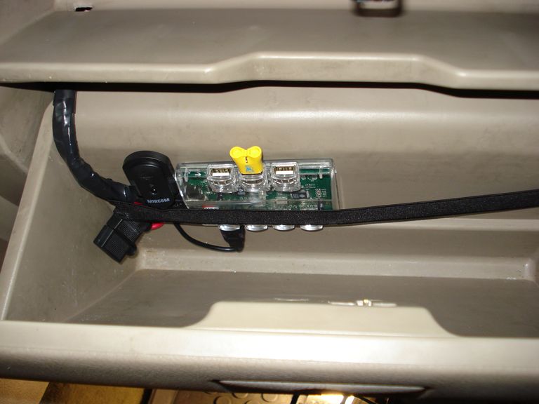

В бардачке поставил хаб 7 портовый для подключения : флешки, винчестера, блютуза. Все это можно было спрятать но у меня не было времени .

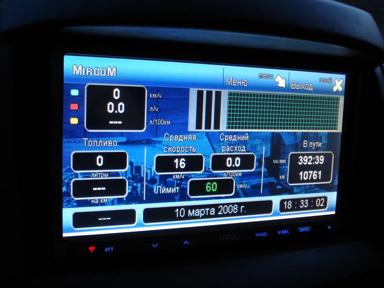

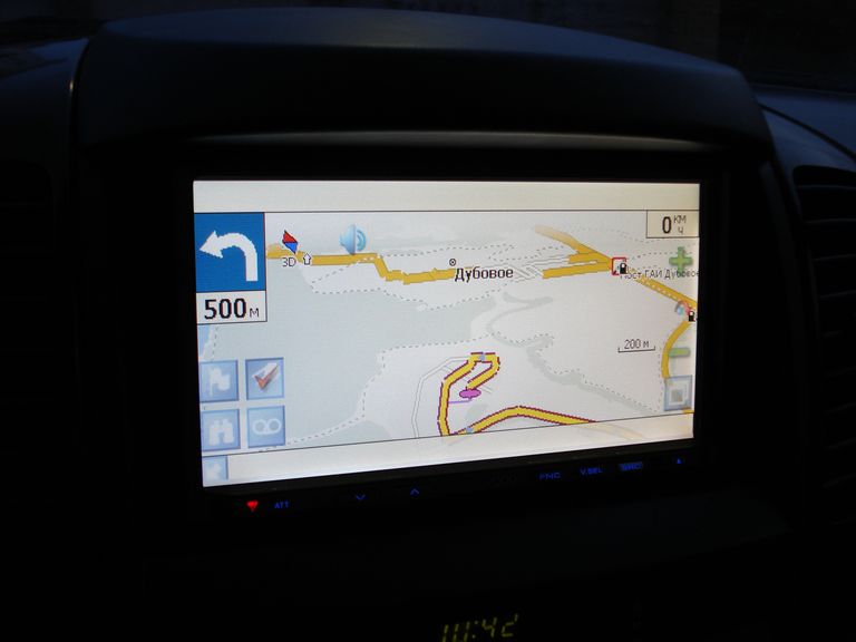

Время потратил 1 день. В результате теперь дружбан имеет в машине : Cпутниковую навигацию, тв, двд, интернет, игры,бортовой компьютер.- все это управляется клацанием пальца по экрану монитора.

Сообщение Михаил-Andover » 10 мар 2008, 23:36
Доброго здравия!
А что это за пара коробочек рядом с хабом в бардачке?

Сообщение yuriy64 » 10 мар 2008, 23:43
в хабе торчит флешка 1 гиг с музыкой мп3 , черная коробочка приемник ду для миркома на всякий случай, можно помимо тачскрина управлять с пульта
и миркомовцы доделывают хандсфри скоро будет бету версию пробовал интерфейс не че но еще сырая не стал ставить, в той коробочке и микрофон вмонтирован, забыл предохранитель убратьв самом низу ,потом выложу другую фотку где его нет.

Сообщение Vikf » 11 мар 2008, 07:23
Как и где подключается мирком на Соренто для получения данных расхода топлива, среднего расхода топлива, остатка топлива в баке и другого? Также интересна объективность этих данных?

Сообщение EugeneB » 11 мар 2008, 11:12
Судя по всему они checkengine пользуют, то есть их бортовой комп.

Сообщение yuriy64 » 11 мар 2008, 14:15
EugeneB совершенно верно checkengine с выводом на мирком

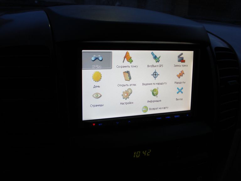

Сообщение Sava » 21 мар 2008, 15:00
ShineOn писал(а):1. Какая программа навигации установлена? И есть ли для неё карты Европы?
Судя по картинке это Навител, инфа по картам на их сайте..

Сообщение yuriy64 » 28 мар 2008, 23:22
ShineOn
Версия навитела для миркома последняя NaviTel-3.1.2.5799.MIRCOM
Карты европы есть под навител.
