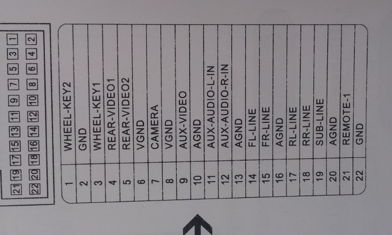

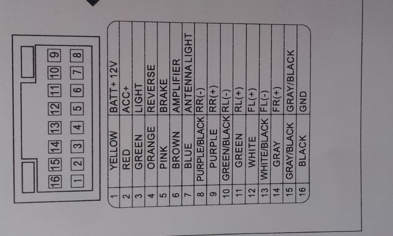

Сообщение edik-74 » 04 мар 2013, 23:15
Вот схемка

Сообщение Sandver58 » 05 мар 2013, 23:14
Судя по этой раскладке, я бы подключил аппарат так:
1. Минус антенны к 16 контакту ( черный провод) 16-контактного разъема.
2. Розовый провод магнитолы ( 5 нога - brake) туда же.
3.Плюс антенны к 6 контакту ( коричневый) на том же разъеме магнитолы.
Подозреваю, что под Antenna light имеется ввиду LITE -слаботочный выход на реле управления электроантенной. К нему я бы не стал подключаться, ибо не известно, сколько потребляет наш антенный усилитель. А вот силы тока на коричневом проводе должно хватить, т. к. Он предназначен для подключения питания внешнего усилителя мощности.
Ну вот как-то так. Удачи.

Сообщение Sandver58 » 06 мар 2013, 17:12
2-я м 22-я ноги соседнего разъема тоже земля. В конце концов можно сесть минусом прямо на кузов. И после всех подключений сброс на заводские установки. Пусть у него мозги встанут на место.
