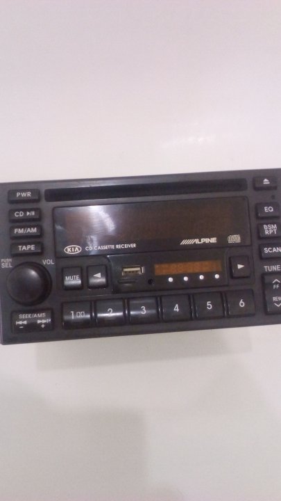

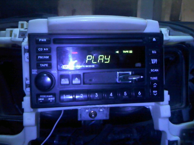

Сообщение vladimir81 » 13 мар 2012, 23:21

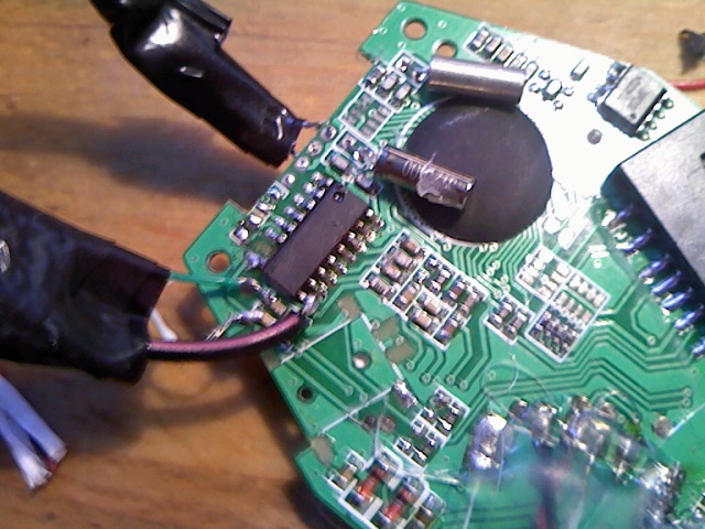

добавление aux входа и установка мп3 плейера

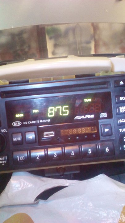

общий вид изделия с флешкой

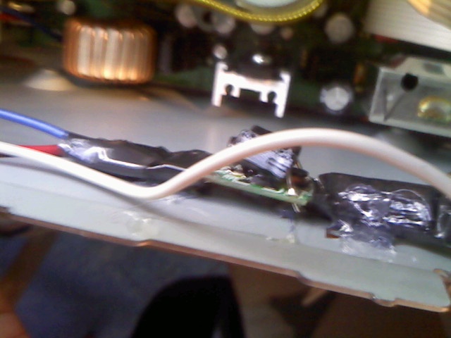

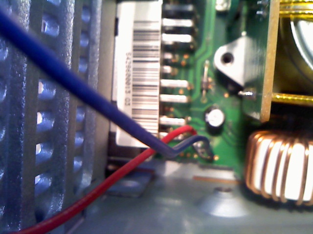

блок можно подключить здесь

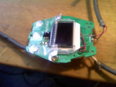

блок питания для плейера 5в
его вид спереди ( Eplutus FM-01A)

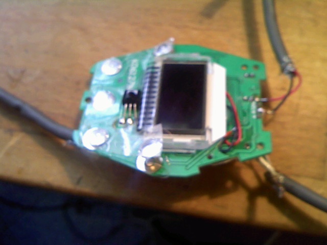

я попутно поставил MP3 проигрыватель из трансмиттера
первый справа LCH ,второй справа RCH, третий справа - земля

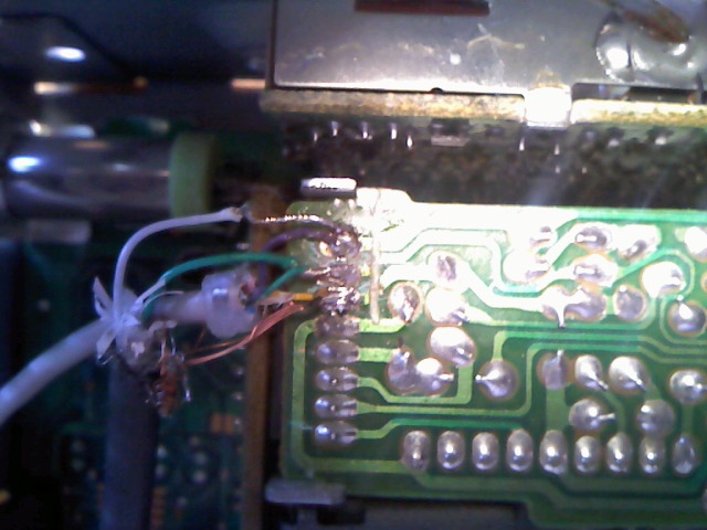

подключение AUX к касетной деке - плата на лентопротяжном механизме , дорожки к которым подключаться надо обрезать на плате
распиновка если есть выход на сд ченджер

Сообщение vladimir81 » 14 мар 2012, 22:53
шумов на удивление нет . Со звуком всё супер даже включается - долби , главное чтобы качество записи соответствовало

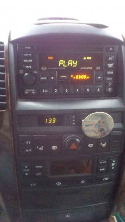

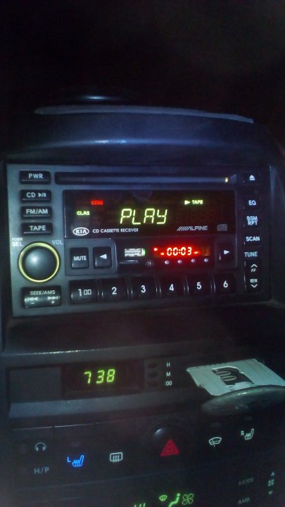

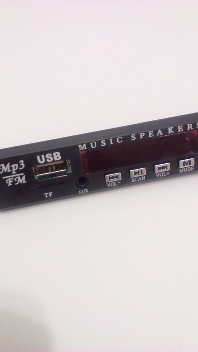

Сообщение NEPTUN S » 14 янв 2018, 07:22
я чуть по другому сделал . у китайцев купил mp3 проигрыватель.перекрасил кнопки по бокам.повозился с пищалкой и с перемоткой на руле.всё работает

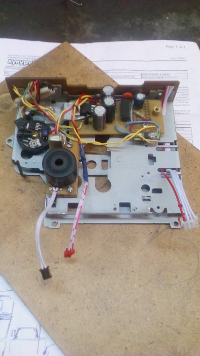

Добавлено через 2 минуты 18 секунд:
кстати никаких кассет нет.сделал обманку.получилось примерно так.
Добавлено через 27 минут 25 секунд:
было несколько вариантов лицевой панельки по цвету и по форме.схем тоже несколько,на фото первый вариант.сейчас жду smd диоды от китайцев чтоб лампочки заменить.лампы как родные найти у нас невозможно,нет их и у китайцев.везде минимальная длина лампы 8мм а нужно 6.звук алпайна меня устраивает.кстати у них есть и mp5 проигрыватели чтоб видео смотреть.по размерам тоже подойдёт.
Добавлено через 7 минут 48 секунд:
и ещё на панельке хочу гравировку сделать AUX.USB.TF.пока езжу без панельки
Добавлено через 5 минут 23 секунды:
и ещё в магнитоле сейчас стоит микро сд карта.ничего не торчит.но можно и обыкновенную воткнуть.
Добавлено через 19 минут 22 секунды:

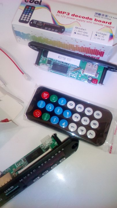

сфоткал сходил плееры.ещё два остались,знакомые просили.если кому надо есть еще с блютузом.брал на алиэкспрессе.блин забыл,к ним ещё и пульты есть.сам не пользуюсь .перемотка назад вперёд большими кнопками на панели,на руле только вперёд

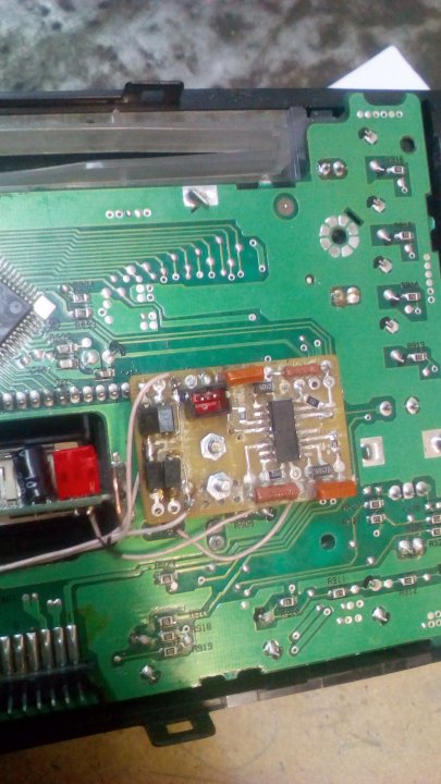

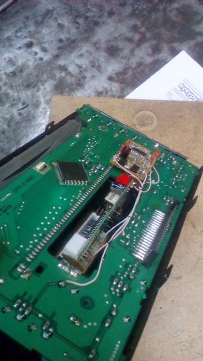

NEPTUN S писал(а):кстати никаких кассет нет.сделал обманку.получилось примерно так.
Можно этот момент подробней расписать? Схема вроде самодельная, или это блок от отечественного майфуна? и что куда подключать для тех, кто в танке?
Буду весьма признателен.

Сообщение NEPTUN S » 29 янв 2018, 03:46
Буду впаивать светодиоды в подсветку,сфоткаю подробней.сейчас на передней панели нет платки.сделал всё по минимуму.стабилизатор 7805,обманка на 561ла7,одно сопротивление,один простой конденсатор,несколько электролитов и 4 диода.примерно так.если кто хочет загнаться как я и сделать пищалку кнопок плеера как на родной магнитоле,надо добавить ещё два реле.я взял герконовые чтоб не щёлкали. работает уже месяца 3.не доделал перемотку на руле.вернее она есть,переключает один трек.а по задумке должна переключать несколько до повторного нажатия.но может это и не надо пока устраивает и так.даже скажу что сделал чтоб несколько треков переключал,но переключает около 5ти треков и столбняк(особенности китайского плеера )поэтому оставил чтоб один трек переключал.схемы подключения я не рисовал,как то всё в голове было.там на плате заводская маркировка всех контактов.мне было достаточно и этого.буду разбирать посмотрю номиналы деталей,потому что сейчас уж не помню и куда что подсоединять.обманка это схема мигалки диода.я сделал на 561(валялась под рукой) но можно и на 555 микросхеме.смысл в том,что берём родную оптопару,ищем на ней горящий диод и подключаем его к 561 микросхеме чтоб он мигал.вот и всё.магнитола думает что катушки кассеты крутятся и реверс с автостопом не срабатывают.но ещё надо сделать 2 перемычки вместо концевиков через диоды.чтоб магнитола ещё знала какая функция сейчас стоит(стоп или плей). с начало делал через реле.но оно щёлкает.попробовал перемычками ,вроде получилось.кому интересно спрашивайте что не ясно.чистота звука офигенное.затраты мизерные если сими делаете.от лентопротяжки оставляем только корпус с платой где разъём.китайский плеер берём самый дешёвый без блютуза.с блютузом на ютубе говорят нужно каждое включение громкость убавлять.но сам я не проверял.пока всё.сниму видео ,покажу.

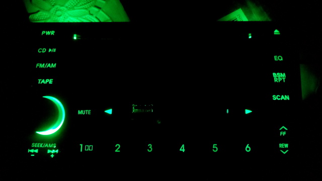

Сообщение NEPTUN S » 25 фев 2018, 04:34
пришли диоды.здесь цвет больше похож на натуральный.камера здорово искажает
