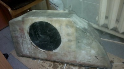

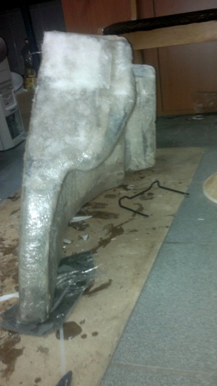

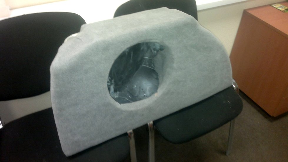

Вот что получилось.По материалам=2000р+шумоизолирующие материалы 300р.головная боль от клея( :D )
Итак поподробнее:

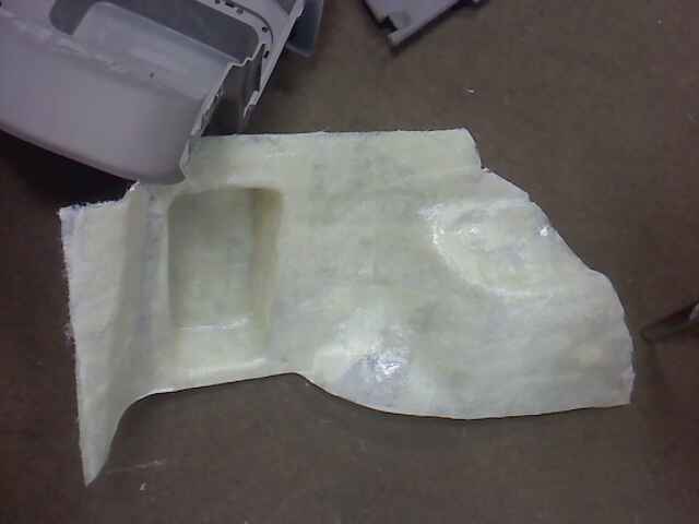

Покупаем стекломаты(рулон стекловолокна)+ клей (продают на духовский проезд17. канистра 5л цвет ближе к синему и отвердитель1л.

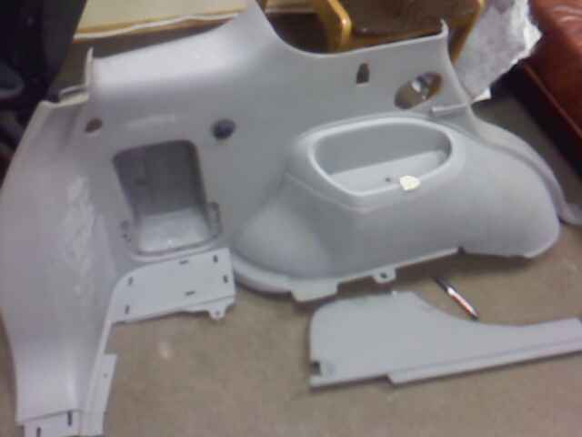

Снимаем в багажнике боковую пласмассу(осторожнее там нужно открыть заднюю дветь снять пласмассовый порожек и открутить 4-5 саморезов)

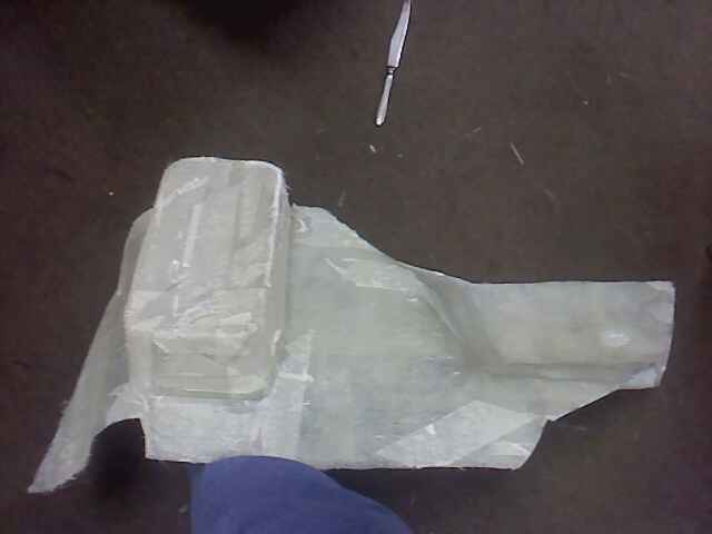

Приготавливаем поверхность (обклеиваем бумажным скочем и поверх тымным или прозрачным скотчем (что-бы потом легче выкавырить изготавливаемое изделие)
разрезаем рулон на куски ножницами применое 30-40см.разводим клей 1 к 2 пропорциям((тару лучше использовать стаканчики от сметаны или йогурта я купил стаканчики 10шт пласмассовые.СОВЕТ попервой не разводите клея больше 150грамм -засохнет.топом принаровитесь будет проше.
Пропитываем клеем кусочки и клеим пока не надоест или спина не устанет(Клей очень-очень вонючий и едкий-работайте и проветривайте сразу помещение.Температура для работы должна быть 18-20 выше нуля.
Примерная толшина в итоге должна быть неменее-0.5 см.
Я сделал сначала заднюю стенку потом дно и передшюю стену.На передней стенке пришпандорил картон обклеял а затем шанеку приклеял(толщина получилась 1.5 см. да, на дно тоже рырезал картон от коробок.( потом понял что можно было фанеру вырезать и гемороя меньше было-бы.!)

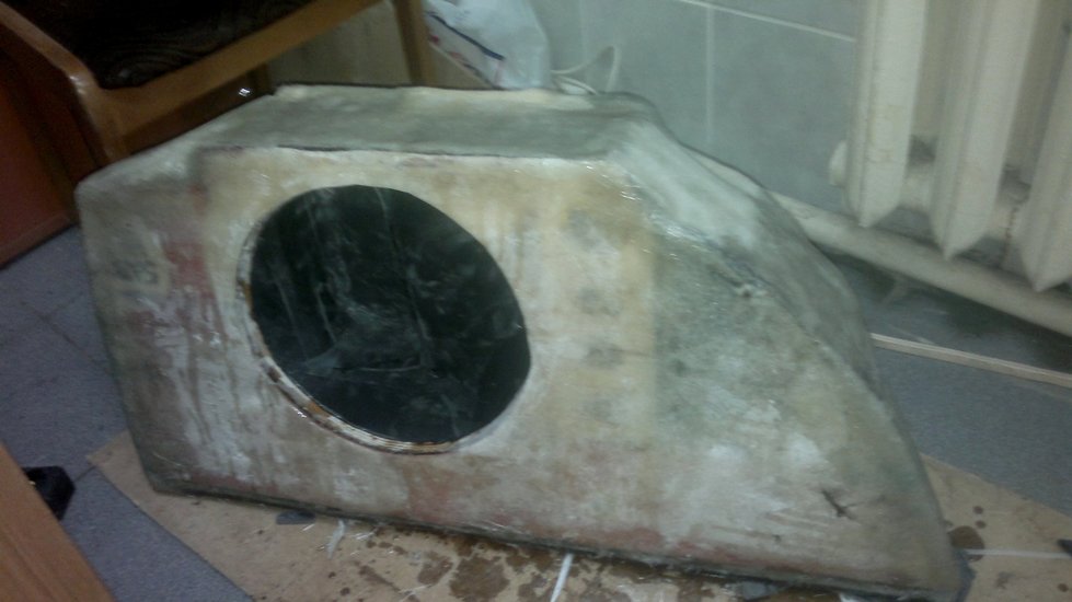

Когда все высохло(2дня)поставил облицовку на место и примерил переднюю стенку так что-бы в багажнике нижняя полка открывалась свободно.
Затем вытащил заднюю стенку обклеял шумкой в два слоя потом переднюю предворительно выпилив дырку под динамик .
примерив в последний раз на своеместо присоединилзаднюю и переднюю стенкив сетем же способом.
швы залил клеем зашумил.болгаркой выровнил неровности и уже клеем из балончика приклеел карпет(материал продается на бережковской набережной 1мерт-1.5 метра=200р.
Переднюю стенку рыравнивать лучше шпаклевкой а то при наклеивании карпета неровности будет видно.Я этого не зделал по причине -хотелось увитеть итог своего труда.Впринципе если уж очень не приглядываться то не заметно.
это мой первый опык работы со стекловалокном- РАБОТАЙТЕ в перчатках а то потом руки чисаться будут и одивайте рубашку с длинным руковом
Не ужели все!!! Я так много никогда блин не тыкал пральчиком по клавиатуре.За ошибки извеняйте!!!!Удачи.
Потрогать то не получится по причине -он же закреплен будет а посмотреть всегда пожалуйста и еще можно послушать :D

Супер! А поподробнее об изготовлении можно?

Подробности в начало добавил.

Владислав, а какой литраж сабвуфера получился?Фотку ,как выглядит в машине, выложи,пожалуйста.

Сообщение Владислав » 01 фев 2012, 16:07
литраж получился 30-35литров.фото выложу только в понедельник как установят динамик и усилитель!

Кстати, тоже хотел спросить про объем, ты его расчитывал, или такой уж вышел, и годится ли он для твоего динамика? (и спасибо за рекомендации по конфиг, только по ГУ не написал) ))

Сообщение BlkDem » 01 фев 2012, 19:10
У меня такой динамик в 33л. играет.
Ему желательно 35-40 л., но и в 33 он отлично себя чувствует.

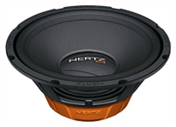

Сообщение Владислав » 01 фев 2012, 19:34
Hertz DS300.
я не расчитывал.а больше и не получится!если делать шире то не откроится нижняя полка в богажнике!

Владислав писал(а):Hertz DS300.
-Ааааа!
-Семен Семеныч!!!
Спасибо!)))
