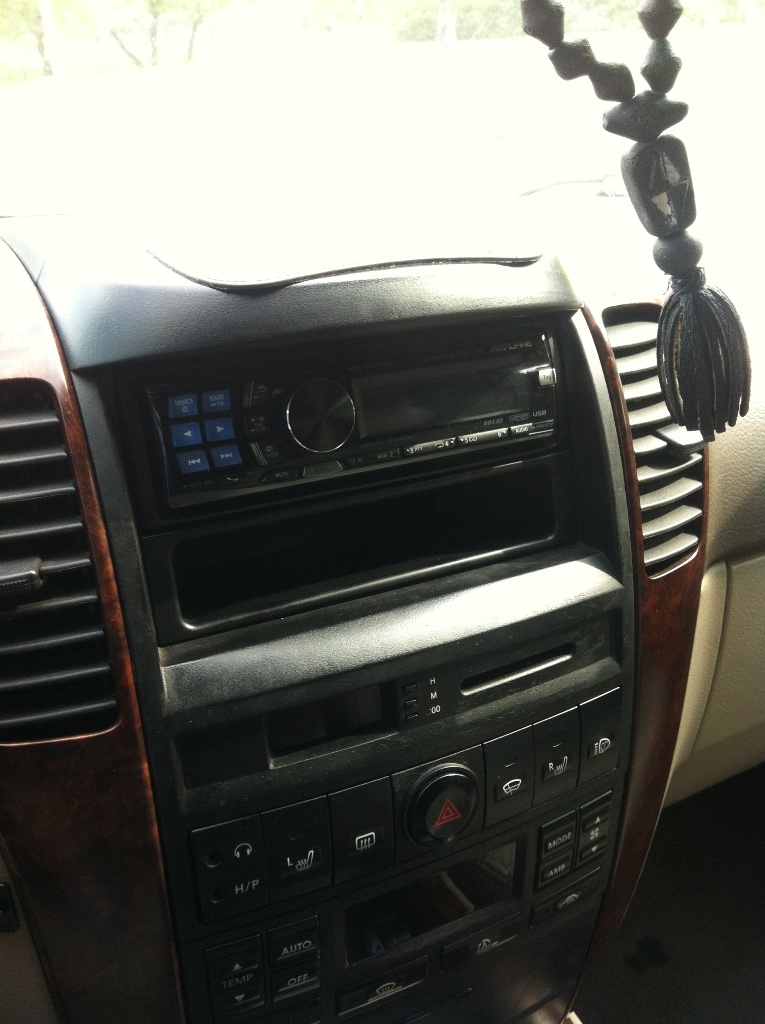

Сообщение bormanSPB » 10 июн 2015, 17:08
Решил махнуть 2din-овый штатный мафон на хорошую 1din процессорную магнитолку.
Вот что было куплено:
-кронштейн магнитолы 96130-3E030 - 1шт
-кронштейн магнитолы 96130-3E020 - 1шт
-карман под магнитолу 96130-3E040 - 1шт
все обошлось 550р. сейчас может дешевле, доллар падает)
НИ КАКОЙ КУСТАРЩИНЫ - ВСЕ ОРИГИНАЛ! и без зазоров. Единственная доработка сверлил дырки в кронштейнах под новую магнитолу, т. к. родные, только под штатную.. И этот вариант на дорестайл.(был печальный опыт, покупка рамки и кармана от рестайла- пришлось все вернуть назад)
сори за качество фото
