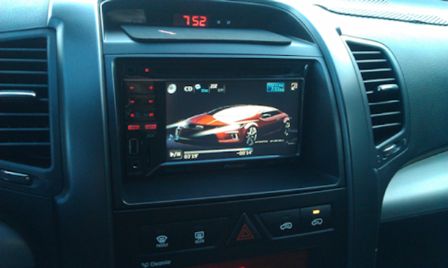

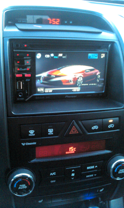

Сообщение OlegHR » 01 сен 2011, 22:08
Фото ГУ
Добавлено через 5 минут 32 секунды:
Ещё одна
