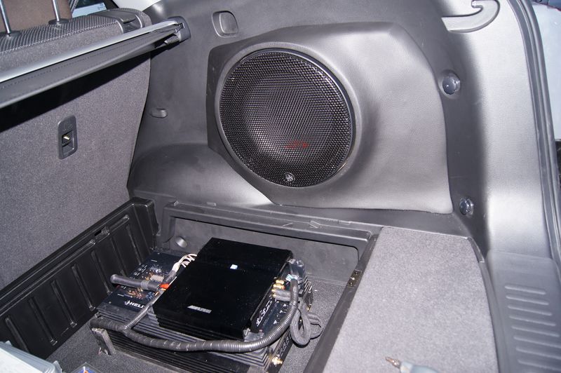

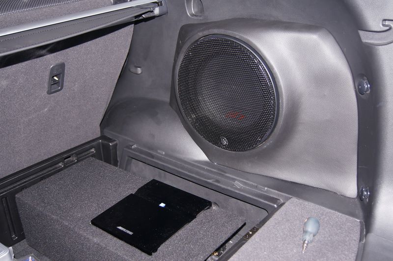

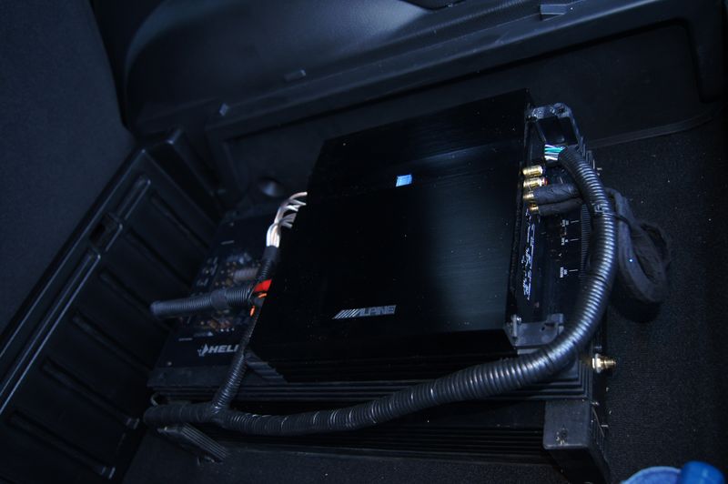

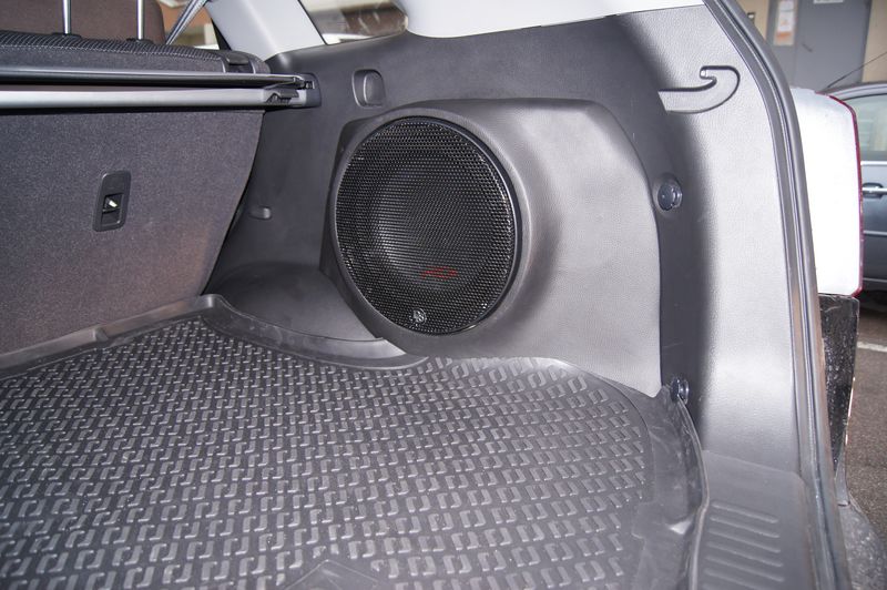

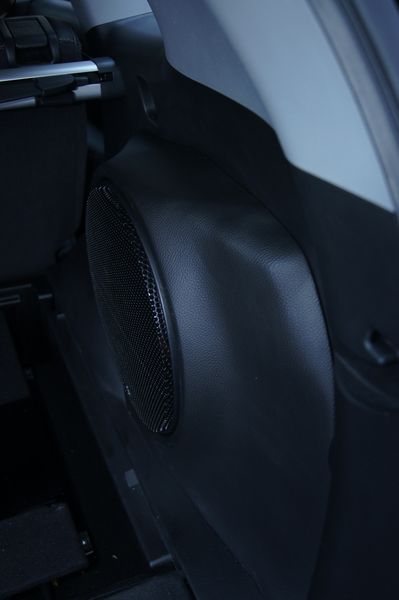

Прокачал звучок в машине:
Головное устройство осталось штатное (то, которое с навигацией)
Станция питания HELIX XXL Competition black
Моноблок для сабвуфера Helix SPXL-1000
Сабвуфер Alpine Type-R: SWR-1243D
Усилитель для акустики: Alpine PMX-F640
В правой нише заднего крыла сделали деревянный короб для саба, сверху его закрывает декоративная накладка из стекловолокна обтянутая кожей. Багажник полностью оклеен шумоизоляцией. Басовый усилитель имеет выносной регулятор мощности, т.о. бас теперь тоже спереди регулируется. Естественно звук стал глубже ну и существенно громче. Штатную акустику в дверях пока не трогал, но играет она теперь получше и ничего не дребезжит.
Отвязал датчик скорости, теперь показывает и в движении.

Подскажи пожалуйста, моноблок и бошку как подсоединял, выводил линейные выходы?

salex писал(а):Подскажи пожалуйста, моноблок и бошку как подсоединял, выводил линейные выходы?
Не надо выводить линейные выходы.
Гораздо лучше будет звук, если применить сумматор сигналов от KICKER, который суммирует сигналы от всех компонентов нашей машины, и сделает из них линейный сигнал, который уже потом можно усиливать нормальными усилками - http://beerexpert.livejournal.com/6681.html .
НЕ РЕКЛАМА. Совет от души.
