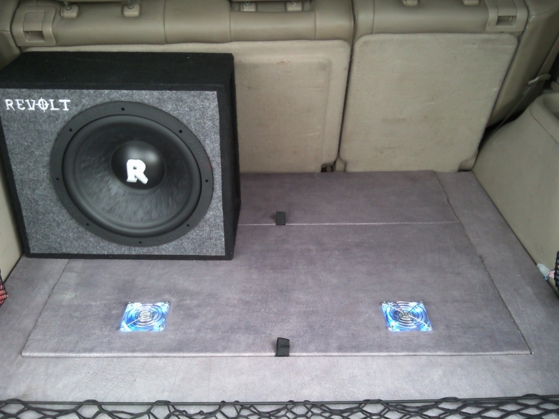

Итак, для построения автозвука в Sorento, я использовал следующие компоненты:
1. Головное устройство - JVC KW-AVX900
2. Фронт - Eton RS 161
3. Тыл - Infinity REF-6020CS
4. Усилитель E.O.S. AE-4100LE
5. Усилитель E.O.S. AE-620T
6. Субвуфер - AUDIO ART BRW12
7. Компл.кабелей 1200Kit
8. Акуст. кабель ART SOUND AR 162 S
9. Межблочный кабель ART&SOUND AXT50

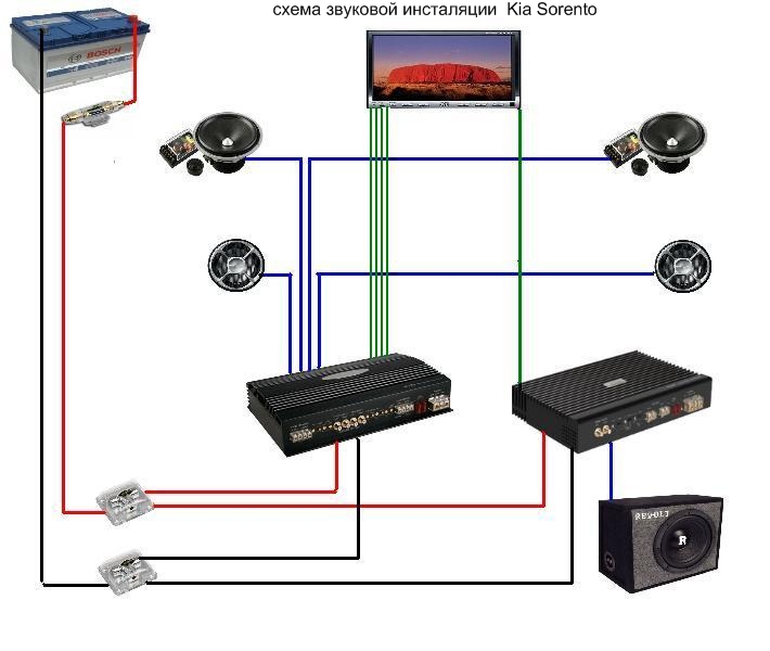

Схема будет следующая:

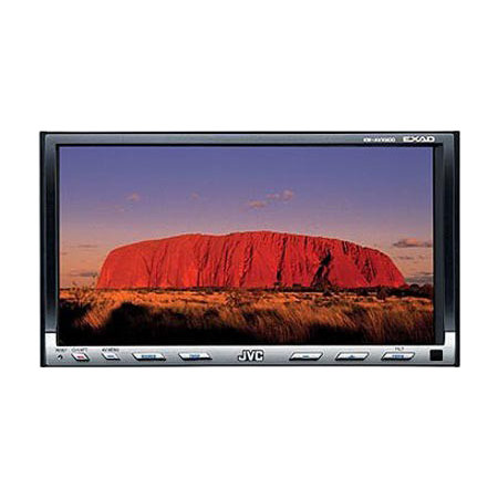

Описание :
Встроенный в переднюю панель многофункциональный сенсорный широкоформатный 7-дюймовый (17.8 см) жидкокристаллический монитор разрешением 336960 точек;
Встроенный телевизионный тюнер SECAM;
Слот для карт SD с воспроизведением файлов JPEG, MP3, WMA, AAC;
Вход USB на задней панели обеспечивает легкий и удобный способ насладиться Вашей музыкальной и видео коллекцией в автомобиле. Воспроизведение файлов MP3, WMA (в том числе DRM), AAC (за исключением защищенной DRM музыки, купленной в Apple iTunes), WAV, фото JPEG, видео MPEG1, MPEG2, DivX. Совместимость с портативными HDD-дисками;
Возможность использования адаптера Bluetooth KS-BTA200 для воспроиведения музыки, звонков без рук и отображения информации на экране магнитолы, в том числе SMS-сообщений;
Возможность использования адаптеров iPod или цифрового плеера JVC;
Возможность использования приемника цифрового вещания DAB;
Возможность использования СD-чейнджера;
Моторизованная сдвигающаяся панель;
Пульт дистанционного управления в комплекте;
Поддержка пультов дистанционного управления на руле при помощи переходников серии KS-RC100;
Тоновая поддержка команд;
Функция двух зон - показ кинофильма с DVD-диска зрителям на заднем сиденье (звук подается через наушники) и воспроизведение звука тюнера или чейнджера;
COMPUPLAY;
GIGA MP3 Multi - чтение MP3 и DivX файлов с DVD дисков;
Полная совместимость с DVD Video, DVD-R/RW, +R/RW, Video CD, DivX и музыкальными CD, CD-R/RW и MP3, WMA, WAV;
Чтение русскоязычных ID3-тегов;
Начальная установка с помощью меню;
24-битный аудио цифро-аналоговый преобразователь с частотой дискретизации 192 кГц;
12-битный видео цифро-аналоговый преобразователь с частотой дискретизации 108 мГц;
Аудио и видео выход;
Режим увеличения изображения;
Декодеры 5.1 DTS, Dolby Digital, MPEG Audio, Dolby Prologic II;
Прямой выбор дорожки (1-12);
Случайный выбор/повторное воспроизведение;
Вводное сканирование;
Увеличение, доступ к главе, пауза, пошаговый и медленный просмотр DVD;
Телевизионный формат PAL;
Цифровой семиполосный эквалайзер iEQ;
Звуковое окружение для наушников;
Память на звуковые настройки;
Регулировка баланса;
Фэйдер - регулировка уровня громкости передних/задних акустических систем;
Аттенюатор громкости;
Управление громкостью в зависимости от источника;
Переключатель максимального коэффициента усиления;
Регулируемый линейный вход;
2 пары позолоченных линейных выходов 2 Вольт;
Выход центрального канала и выход на вторую пару аудио, позолоченные;
Регулируемый выход на сабвуфер с регулируемым уровнем и частотой среза, позолоченный;
Видео выход и вход с позолоченными разъемами, видеовход для камеры заднего вида;
Сенсорный многофункциональный дисплей;
Цифровые часы;
Регулировка яркости;
Индикатор уровня звука.
Технические характеристики JVC KW-AVX900:
Аудио
Линейные выходы: 2
Максимальная выходная мощность: 50 Вт х 4
Эквалайзер: Цифровой семиполосный эквалайзер iEQ
Тюнер
Предустановки тюнера: 18 + 6 (FM+AM)
Тюнер: HS-IIIi
Функция RDS: Есть
Монитор
Диагональ: 7"
Формат экрана: 16:9
DVD
Встроенные декодеры: 5.1 DTS, Dolby Digital, MPEG Audio, Dolby Prologic II
Совместимость с форматами: MPEG1, MPEG2, JPEG, DVD Video, DVD-R/RW, +R/RW, Video CD, DivX, CD, CD-R/RW, MP3, WMA, WAV

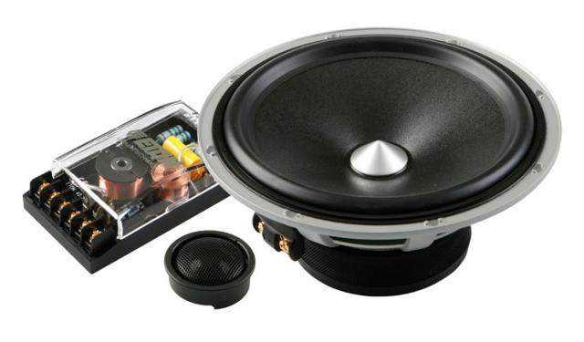

2. Фронт - Компонентная акустическая система Eton RS 161
Описание Eton RS 161:
Знаменитая линейка RS пополнилась еще одной моделью. Новобранец имеет обозначение RS 161. За основу был взят компонентный набор RS 160. Любители камерного звука по достоинству оценили великолепное звучание среднечастотников с композитными (по доброй традиции Eton) диффузорами. Напомним, что материал, из которого изготовлен диффузор, представляет собой трехслойный композит - стеклоткань/ Rohacell/ сткелоткань. Rohacell -вспененный полимер, он эффективно демпфирует подвижную систему, лишая звук нежелательной окраски. В новой система RS 161 немецким инженерам удалось неожиданным образом скомбинировать среднечастотник от RS 160 и высокочастотник CX260. Шелковый купол этих собранных вручную ВЧ-динамиков имеет специальную пропитку, значительно улучшающую характеристики звучания. Результат был предсказуем - потрясающая четкость мидбаса и средних частот теперь дополнена уникальной детальностью верхов.
Технические характеристики Eton RS 161:
Акустическая система 2-полосная компонентная;
Диаметр 165 мм;
Диапозон 35 - 20000 Гц;
Мощность 70/110 Вт;
Чувствительность: 87 дБ;
Сопротивление: 4 Ом;
Установочная глубина: 66 мм.

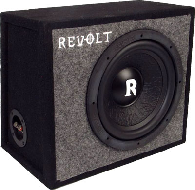

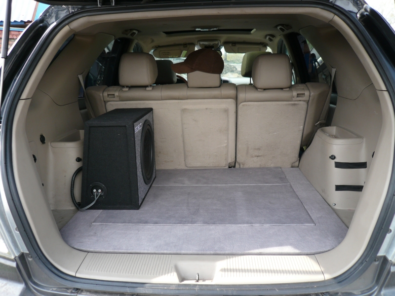

Описание REVOLT by Audio Art BRW12:
Сабвуферы серии «Reference» специально разрабатывались для закрытого акустического оформления. Их передаточная характеристика подобрана таким образом, что основной резонанс системы в заданном объеме выходит за пределы рабочего диапазона сабвуфера. Это значительно снижает гармонические и фазовые искажения сигнала. Материал диффузора обеспечивает подавление внутренних резонансов, а его малая подвижная масса гарантирует отличную импульсную характеристику и высокую чувствительность. Для изготовления диффузора была выбрана непрессованная бумага, волокна которой не имеют выраженной пространственной направленности и обеспечивают отличное демпфирование резонансов при высокой удельной прочности и жесткости. Сдвоенный ферритовый магнит - стандарт для систем высшего уровня, силовой фактор конструкции около 14 Тл*м, при допустимой мощности до 600 Вт.
Технические характеристики REVOLT by Audio Art BRW12:
Модельный ряд
Серия: RW
Сабвуфер
Габариты: 440 х 390 х 260 мм
Диапазон воспроизводимых частот, Гц: 25 - 1000
Количество динамиков: 1 х 300 мм
Максимальная мощность, Вт: 600
Объем корпуса, л: 28
Сопротивление, Ом: 4

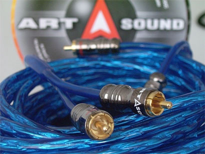

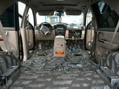

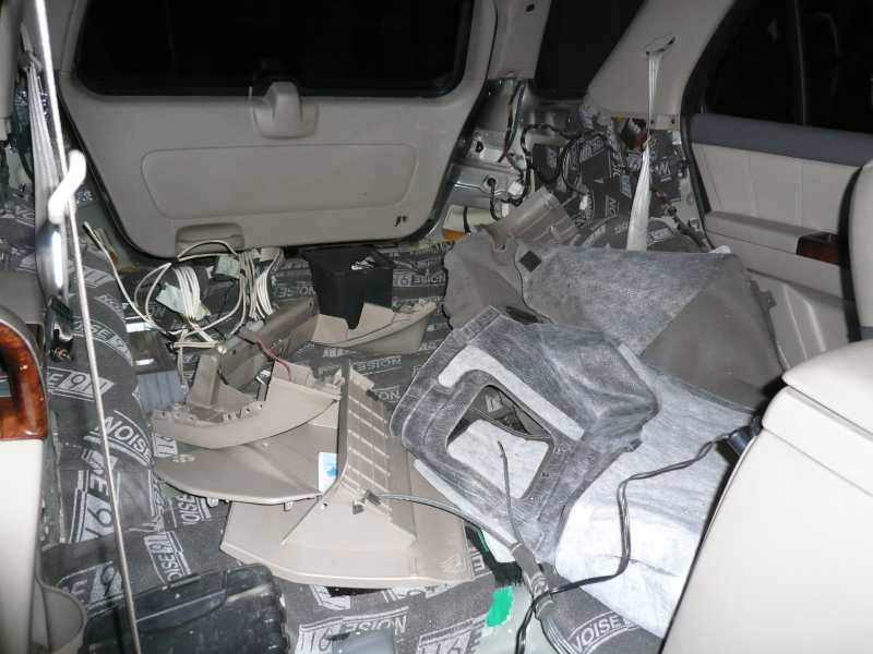

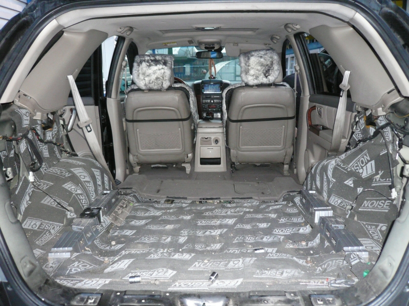

Приступаем к разборке салона.
В основном будут фото, описание по минимуму, если что спрашиваейте - расскажу поподробнее.

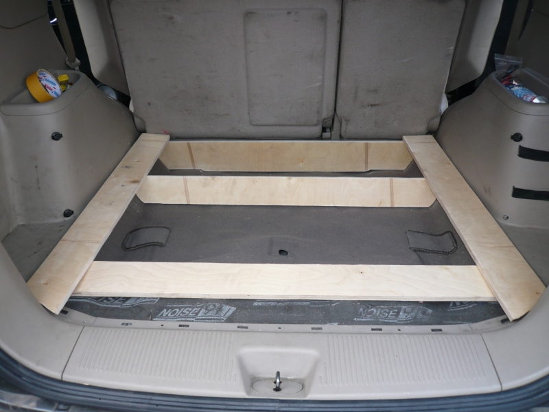

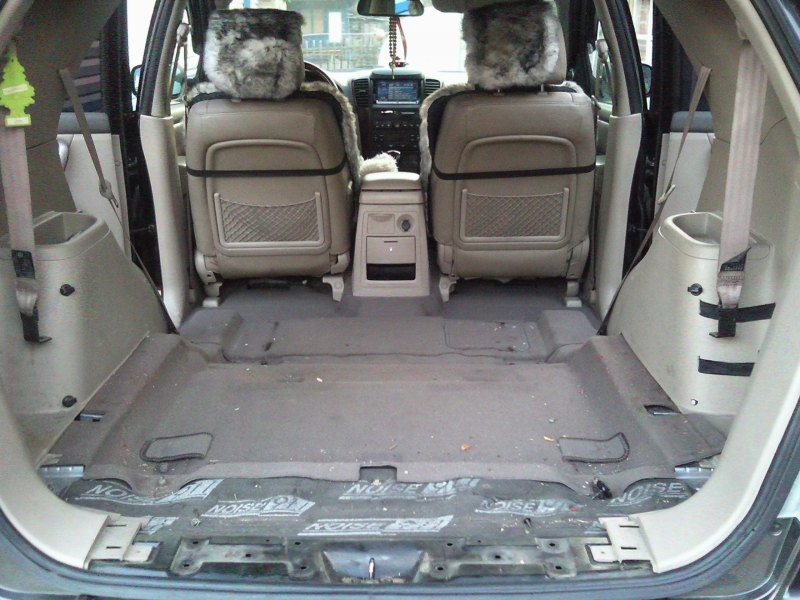

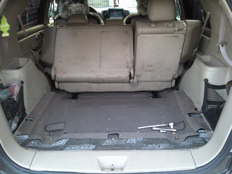

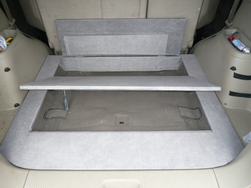

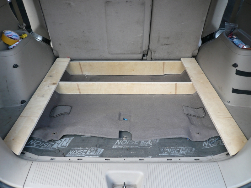

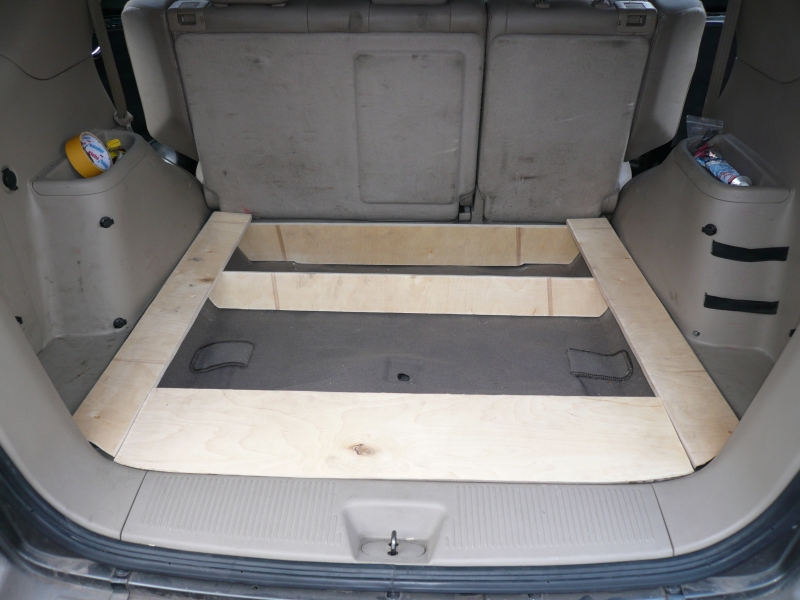

Итак, снимаем, убираем третий ряд сидений.
Откручиваем, вытаскиваем задний диван

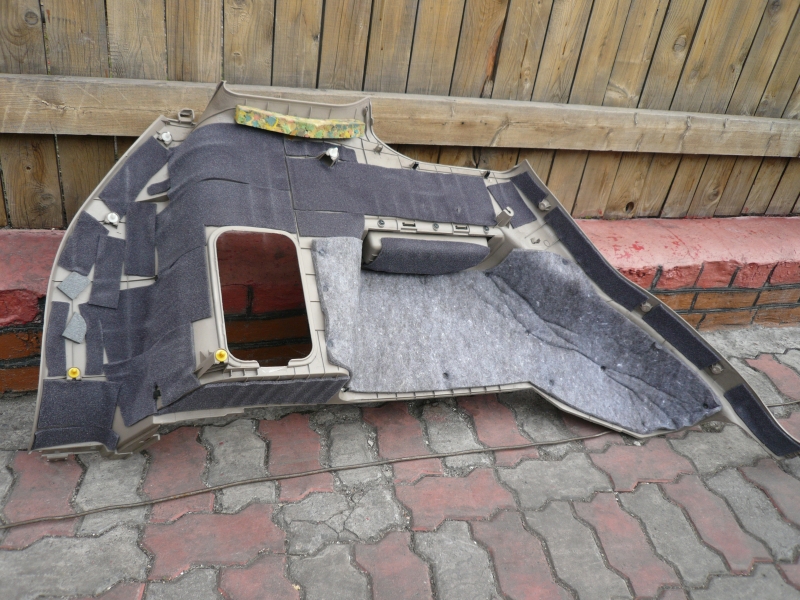

Снимаем пластик задних крыльев

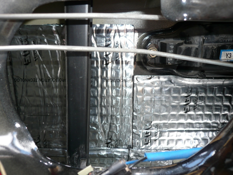

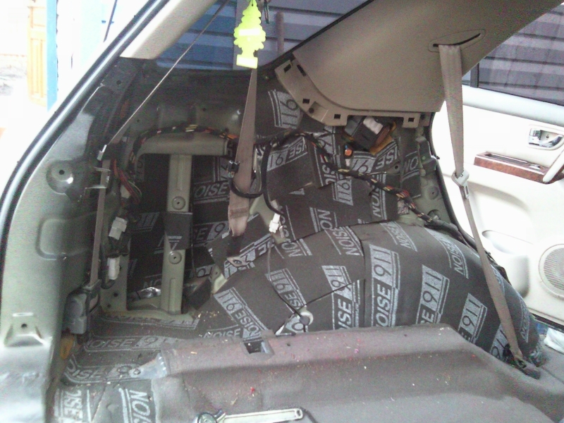

Обнаруживаем что автомобиль уже в шумоизоляции

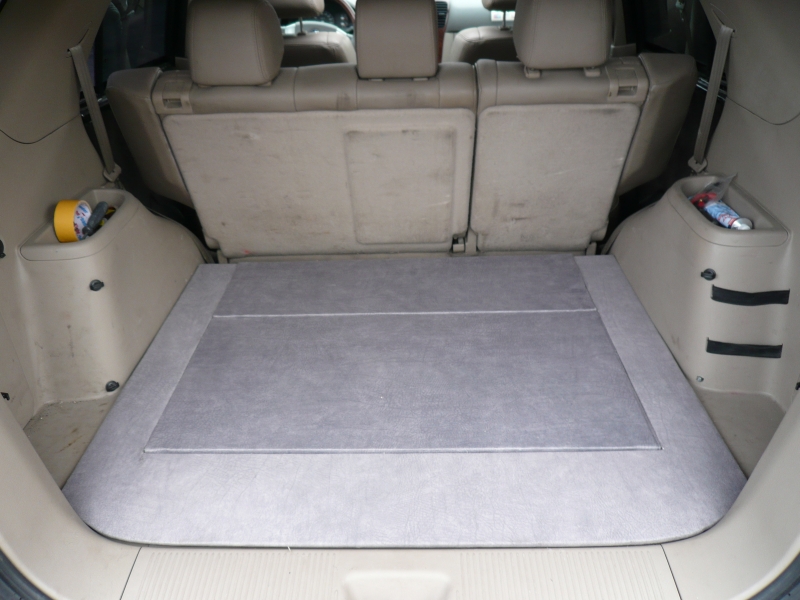

Снимаем ковролин багажника. Пол, арки - всё в шумке

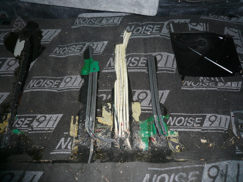

В авто было установлено звуковое сопровождение :D и варворским способом обрезано

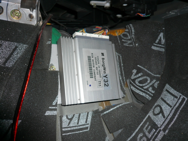

Далее снимаем переднюю пассажирскую сидушку
Обнаруживаем здесь блок ТОД
Добавлено через 6 минут 40 секунд:
Какой - то провод

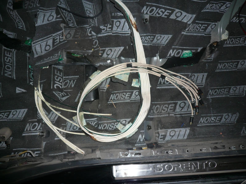

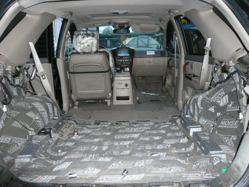

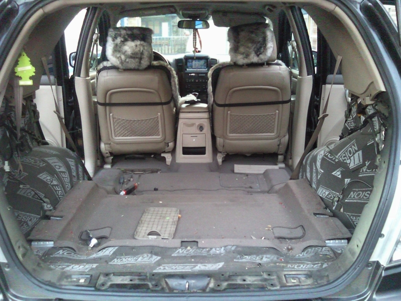

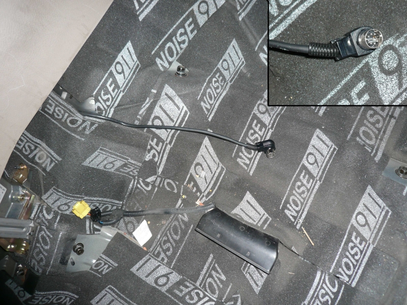

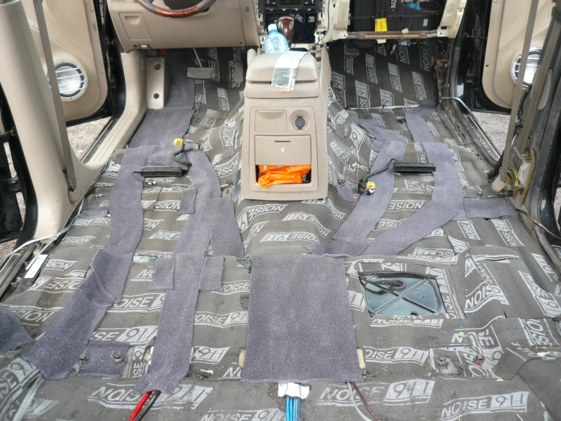

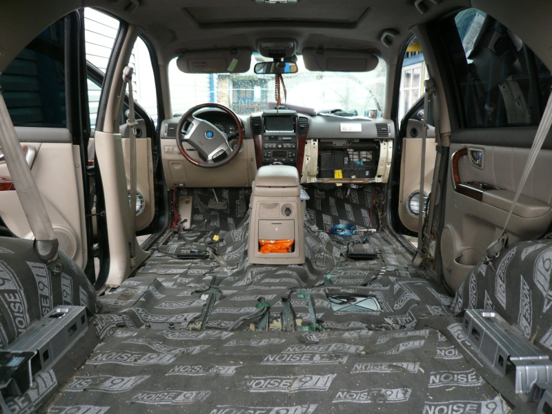

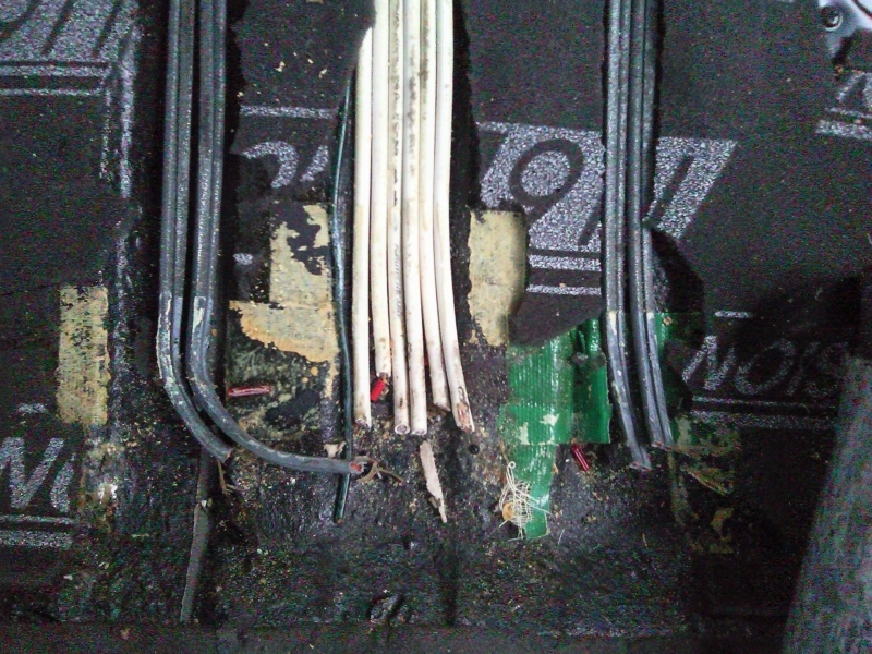

Затем аккуратно выдергиваем из под шумки обрезанные межблочные провода идущие от ГУ

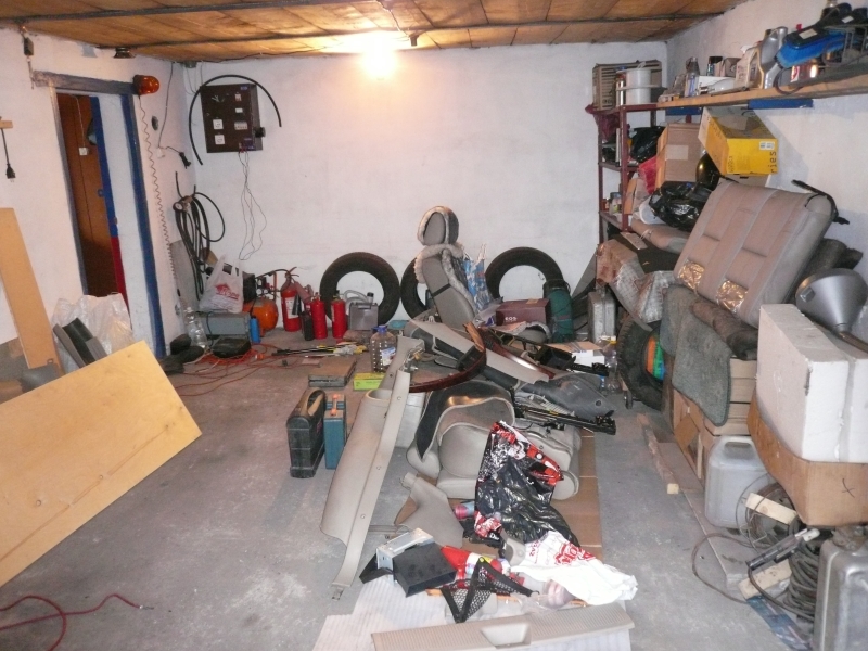

на данном этапе салон выглядит примерно так:
гараж может выглядить примерно так:

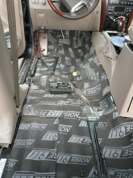

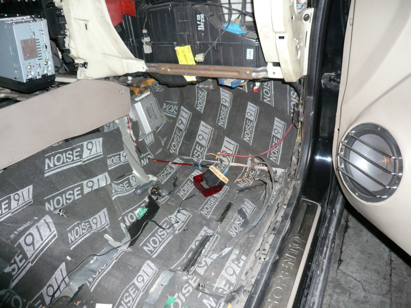

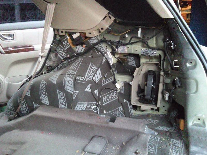

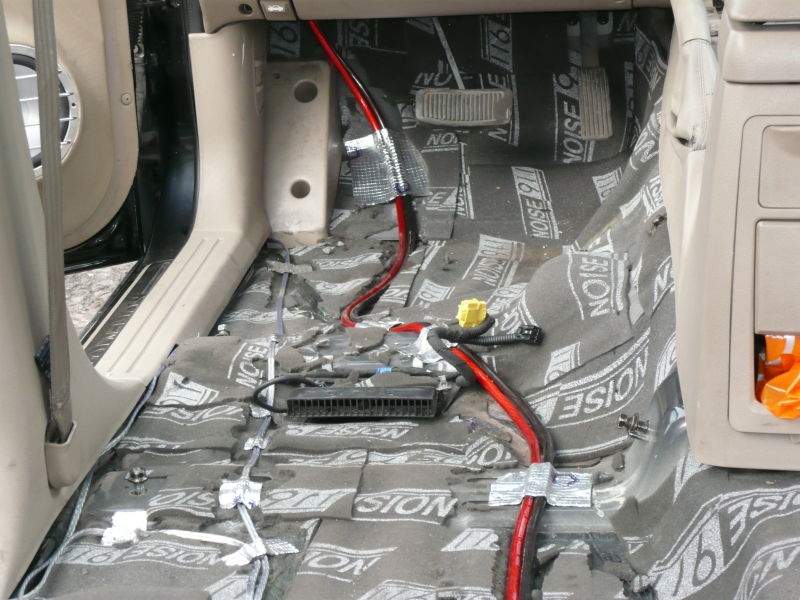

Снимаем бардачок, для того чтобы увидеть куда идут акустические провода

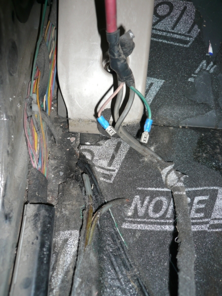

Далее снимаем водительскую сидушку и ковролин
Здесь видим, что аккустический провод лежал рядом с силовым, что недопустимо.

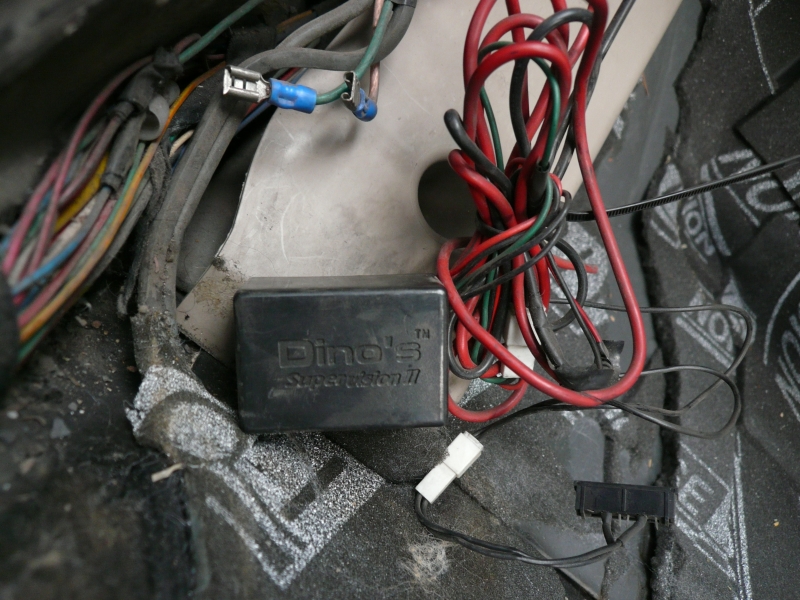

Также обнаруживаем какую-то установку с отводами по всему салону (похоже на светодиодную подсветку салона)

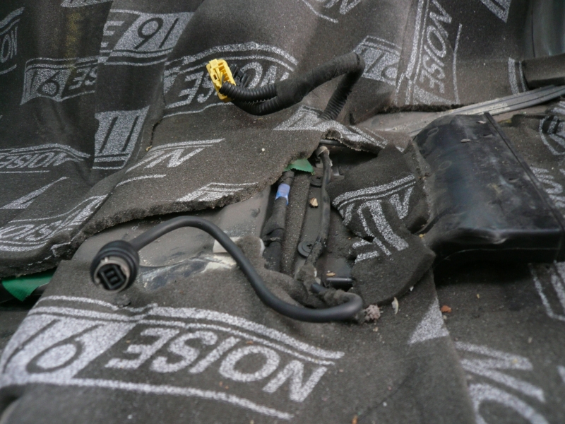

Далее под водительским сиденеем видим еще провод, походу тут стоял сд чейнджер
Вот так выглядил бывший аккустич провод

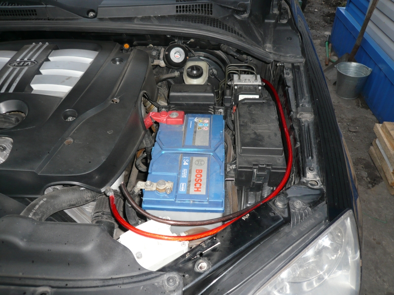

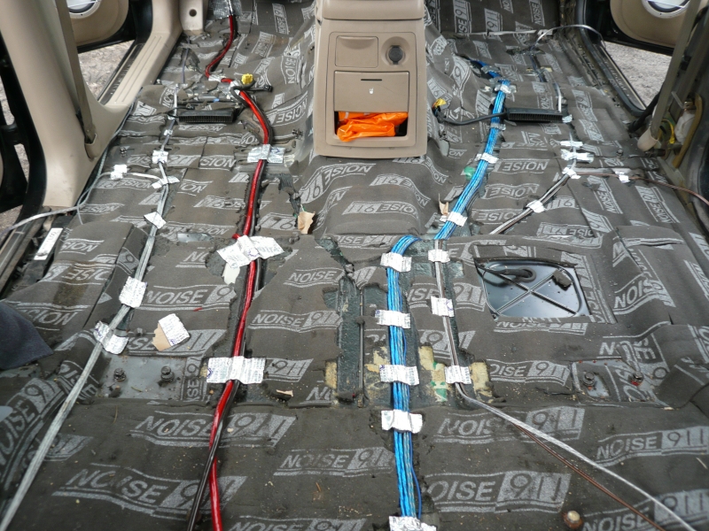

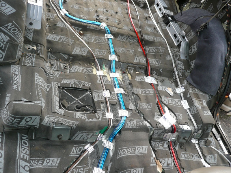

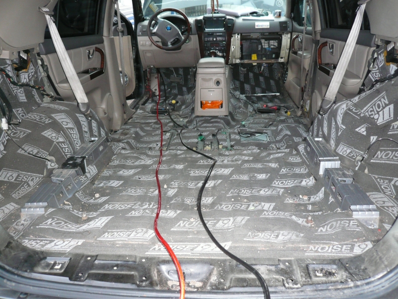

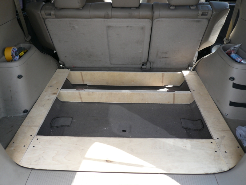

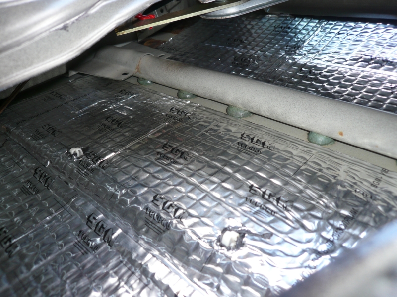

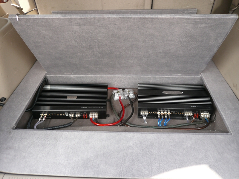

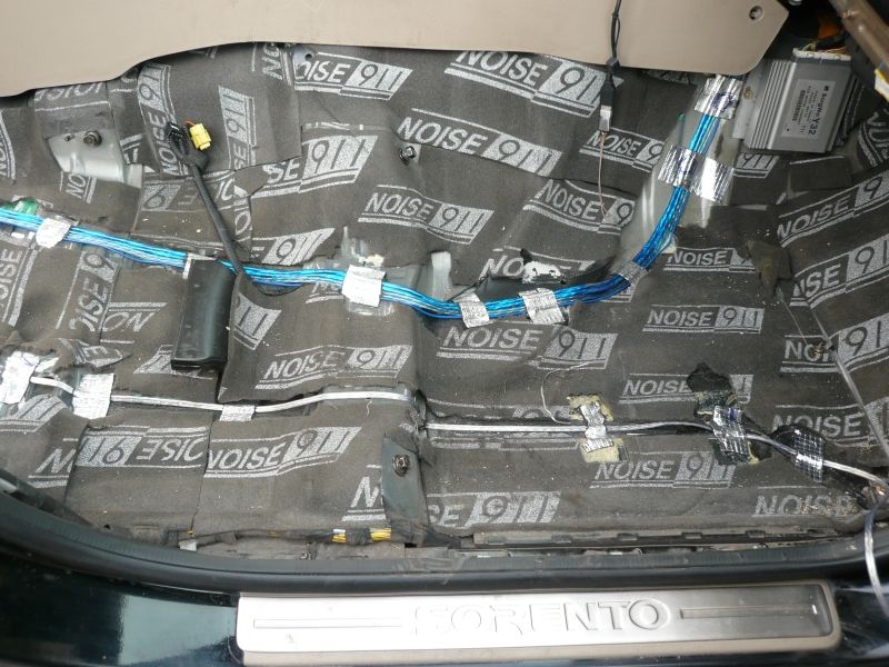

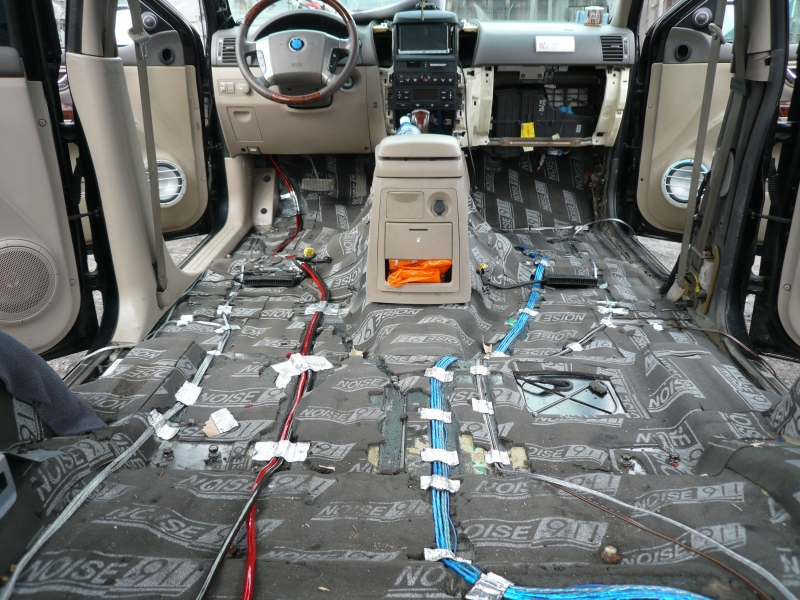

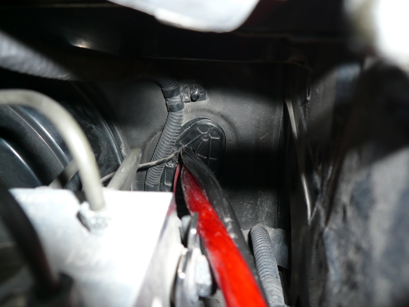

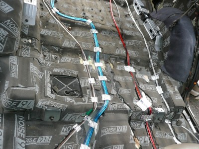

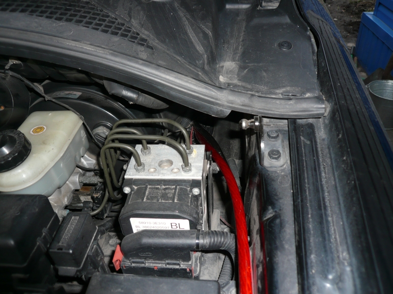

Приступаем к прокладыванию проводов
Силовые прокладвывам по левой стороне салона
Отверстие у меня уже тут было, поэтому сверлить и кывырять ничего не пришлось
Акустический на динамики слева прокладываем левее
Межблочные и аккустические для динамиков справа, прокладываем по правой стороне
Несколько фото
И заклеиваем битопластом

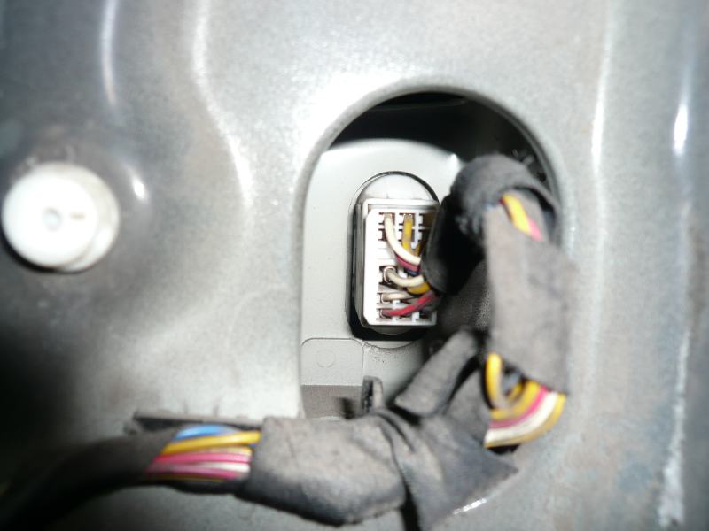

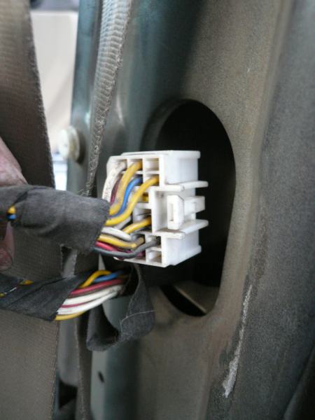

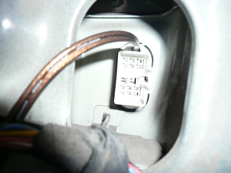

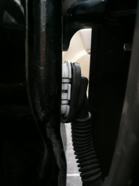

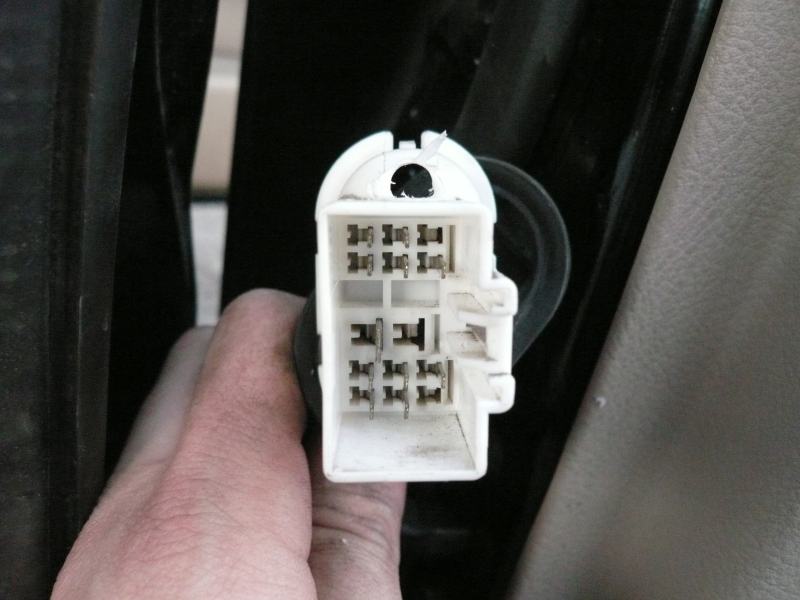

Протяжка акустического провода в двери
Ничего сложного нет, чуть-чуть ловкости и немного терпения
дверь снимать не нужно!
на примере задней двери:

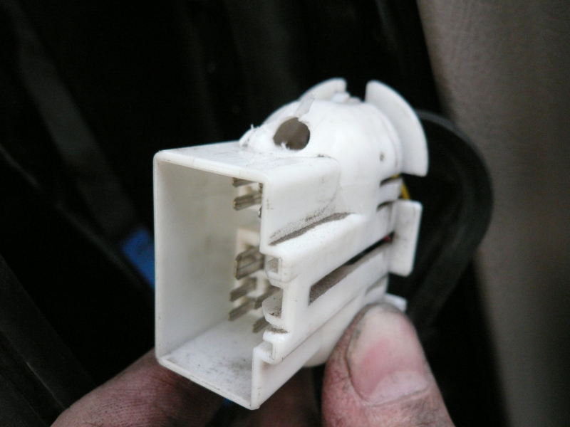

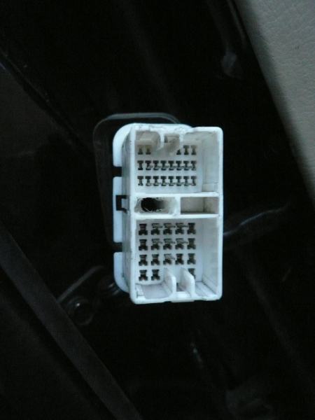

снимаем пластик, видим фишки с проводами
толкаем фишку наружу, с другой стороны можно немного помочь отверточкой предварительно заматав ее изолентой, чтобы не повредить лакокрасочное покрытие.
можно изначально снять разьем, здесь видно на что нужно нажать

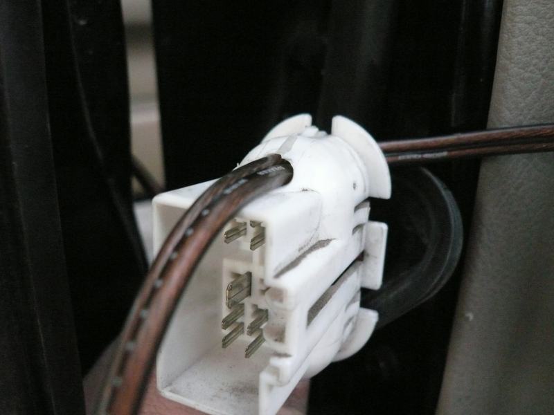

просверливаем отверстие для будующего провода
просовываем провод
дальше его нужно просунуть через гофру в дверь - ничего сложного
ставим фишку на место
С передними дверьми аналогично, только там разъем немного другой, отверстие сверлим посередине.

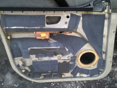

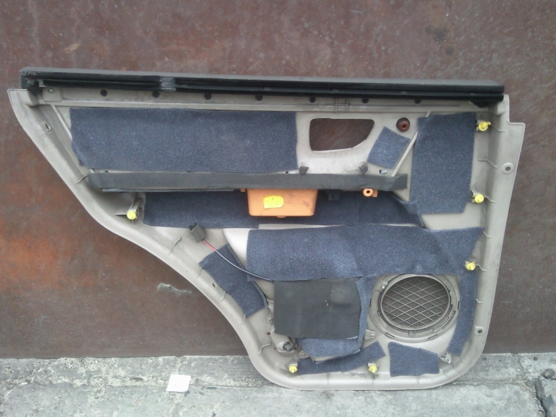

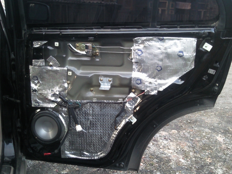

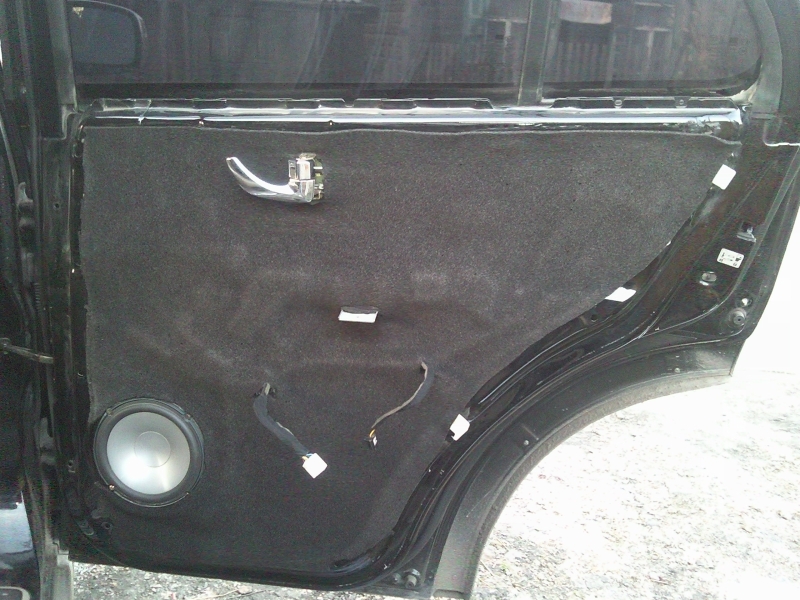

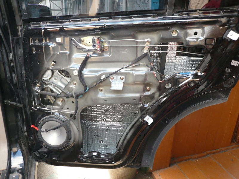

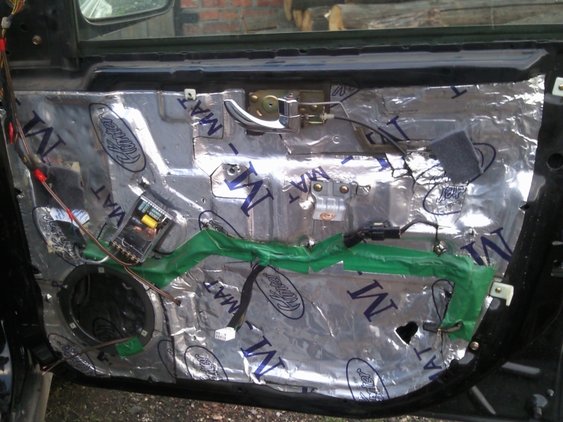

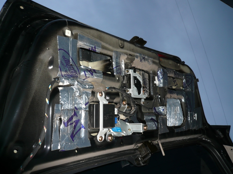

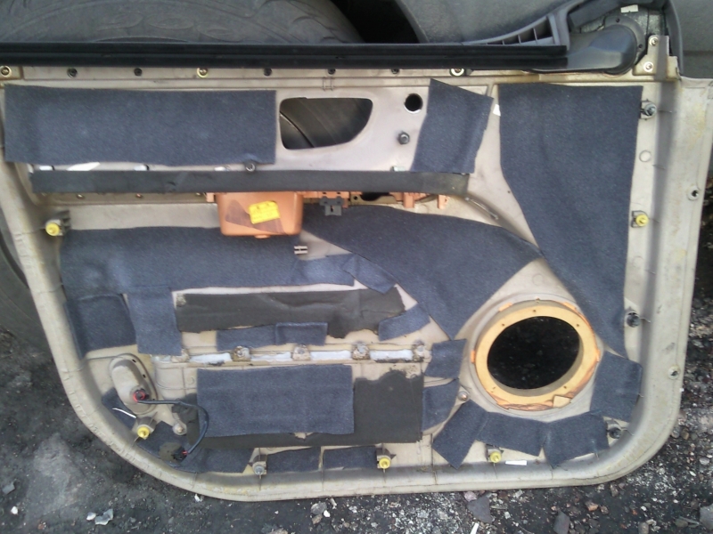

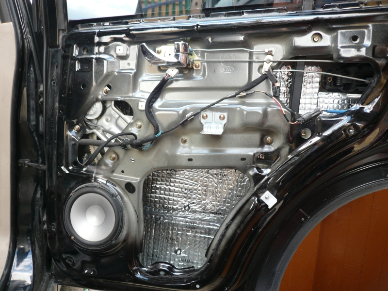

Шумка дверей
Тут все просто, особо рассказывать нечего.

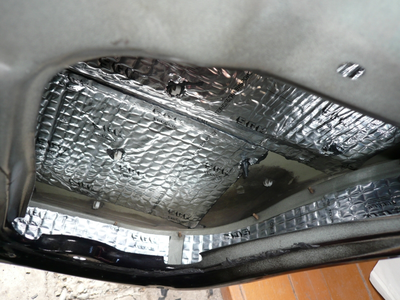

Берем вибропласт и обклеиваем дверь внутри
Заклеиваем все технологические отверстия
Заклеиваем все это дело битопластом
Еще я обклеил пластик двери, если для автозвука это может и лишнее, зато зимой теплее будет :D
Передние двери у меня были обклеины вибропластом как внутри, так и снаружи
пластик тоже проклеил битопластом

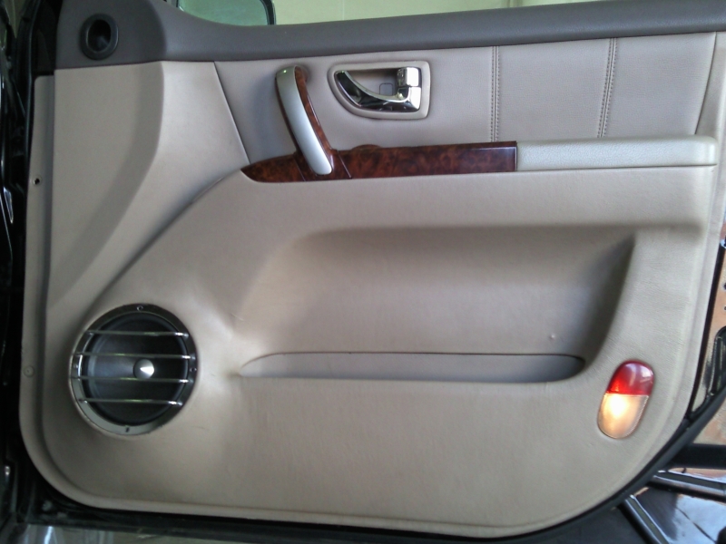

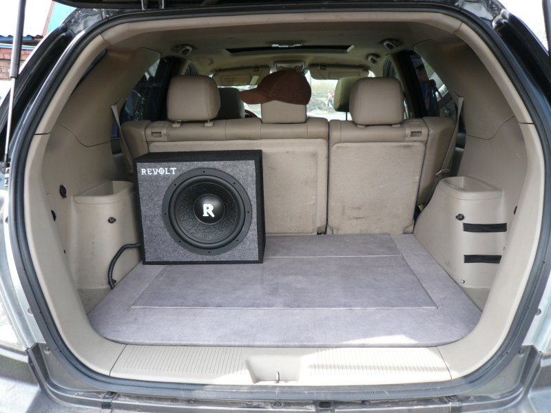

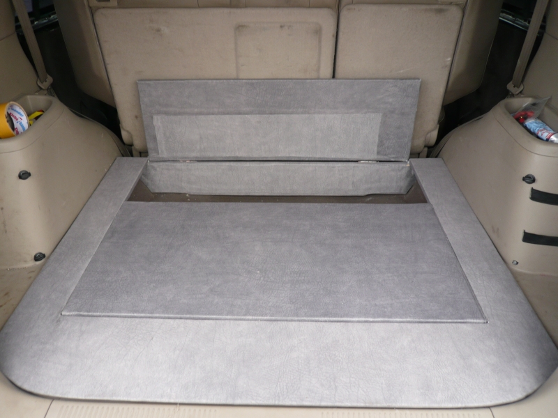

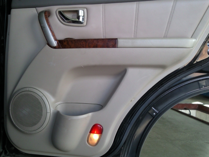

Добавлено через 4 часа 59 минут 6 секунд:

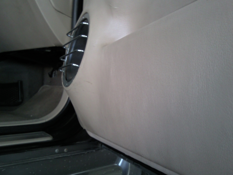

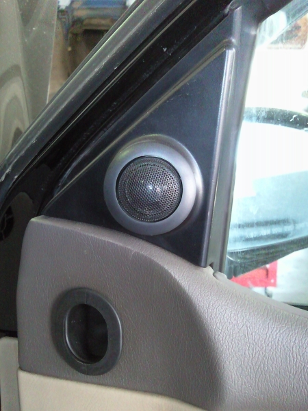

на последнем фото видно что подиумы переделывали, их повернули к центру салона
внешний вид

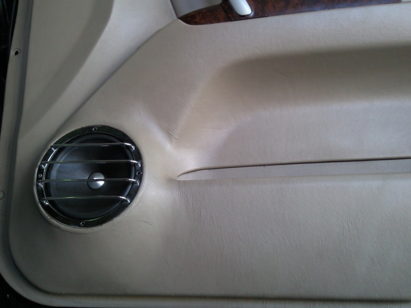

вот так выглядят твитеры
задние панели остались без изменений

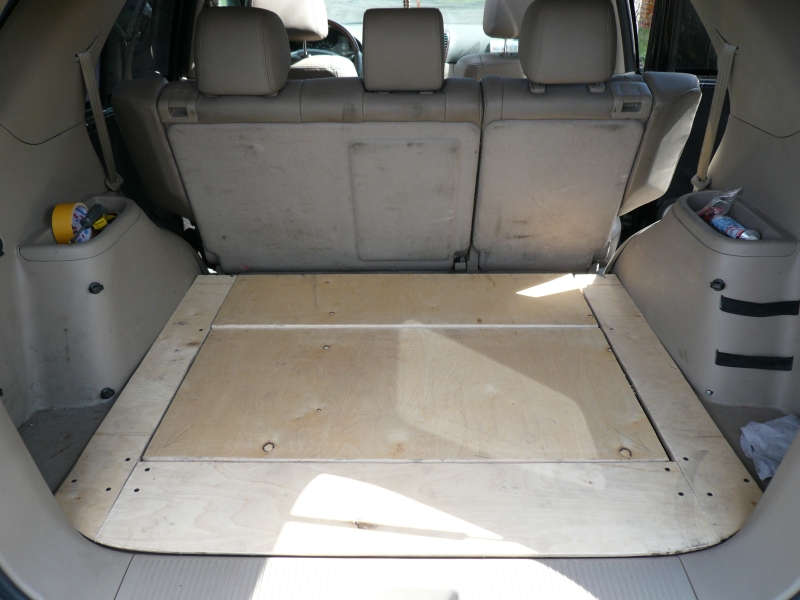

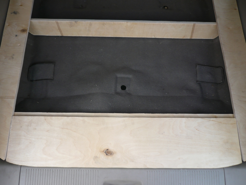

Переходим в багажник
Дверь багажника обклевием где можем
пластик крыльев тоже

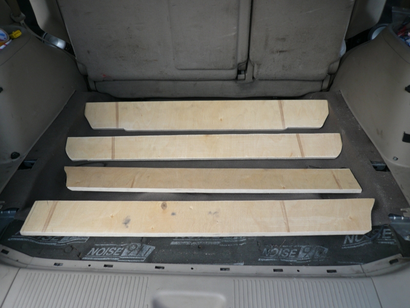

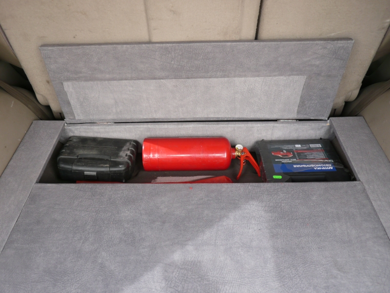

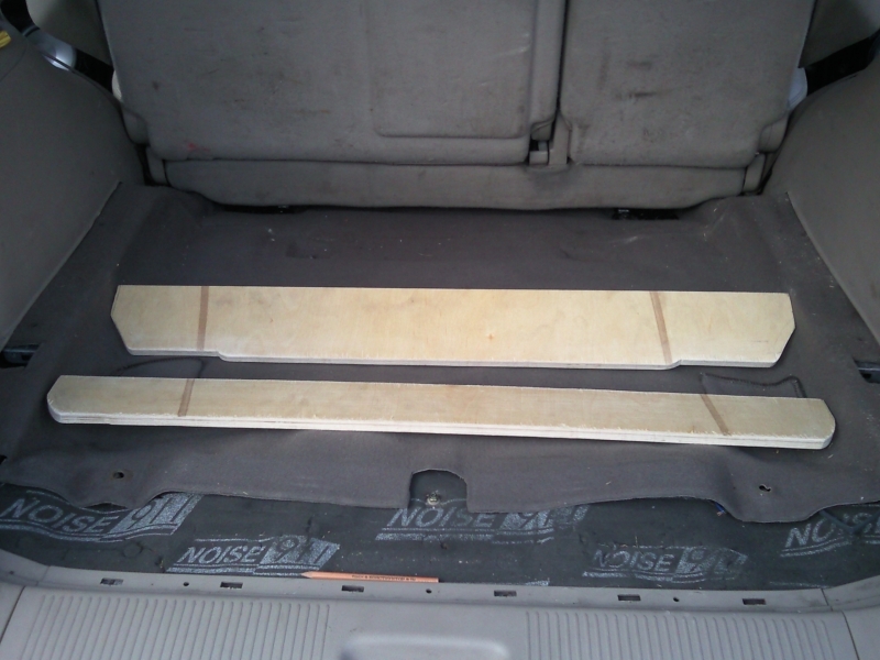

Переходим к изготовлению ниши из фанеры. Задача:изготовить 2 ниши - одна для аптечки, огнетутеля, знака, компрессора и прочее, другая для размещения усилителей.
нарезаем нужные нам перегородки
примеряем
Сткручиваем, стягиваем всё это дело
angel-prk
Сообщения: 214
Зарегистрирован: 10 фев 2010, 06:58
Откуда: Прокопьевск
Имя: Артём
Доп. информация: Кореец Limited, FriendsCarAudio, Винил, хром R18, Бинар
Re: Автозвук своими руками
Сообщение angel-prk » 24 май 2011, 05:35
Теперь обтягиваем тканью (по цвету особо не заморачивался, какая была такой и обтянул).
Теперь нужно сделать вентиляцию для усилителей, возможно сделать стойки для удобства использования.
На каждый усилитель будет по одному вентилятору (ВХОД) и пару вентиляторов размещу в перегородку возле заднего дивана (ВЫХОД).
продолжение следует......... :)

Сообщение angel-prk » 06 июн 2011, 08:09
Вот еще несколько фото (примеряем, расключаем, проверяем)
angel-prk
Сообщения: 214
Откуда: Прокопьевск
Имя: Артём
Сообщение BlkDem » 06 июн 2011, 09:11
Почему проводка не зафиксирована?
BlkDem
Сообщения: 24225
Откуда: TR
Благодарил (а): 1567 раз.
Поблагодарили: 1258 раз.
SuperTOD II, Бинар, CB
Сообщение angel-prk » 06 июн 2011, 16:51
я же написал :)
angel-prk писал(а):(примеряем, расключаем, проверяем)
это для проверки было, сейчас всё ОК ! фото чуть позже

Сообщение angel-prk » 05 авг 2011, 08:55
ну вот, как то так
