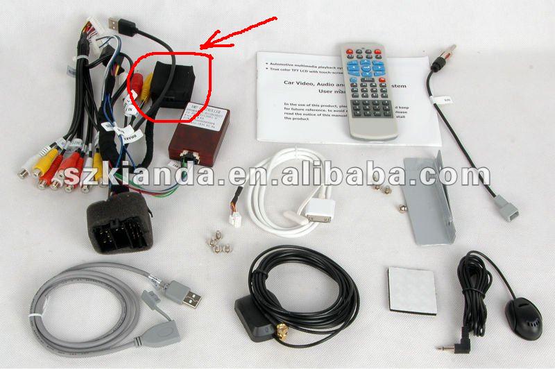

Сообщение Владимир999 » 20 ноя 2012, 11:08
да есть!
смотрите на фото выделил! Она в комплекте с проводами для подключения! отдельно, даже и не знаю, продадут или нет, а так вы можете например купить на платформе андроид и комплект проводов например от киа соренто (модель с усем) или кия спорт (нов) (модель с усем) и т.д вариантов много! А затем при установке модели переделать распиновку и запустить систему JBL!
удачи
