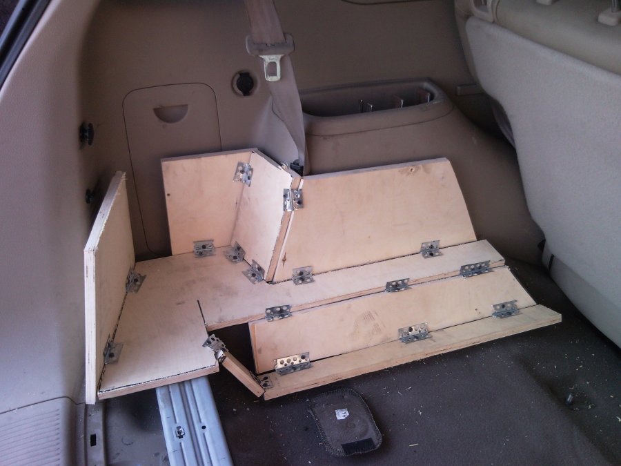

Собрал сегодня саб. :)

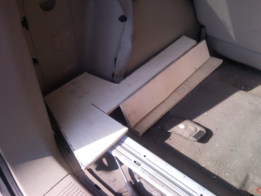

Первые прикидки основания.
Собираем корпус из кусочков фанеры, создавая форму будущего саба
и огибая профиль крыла и пола.

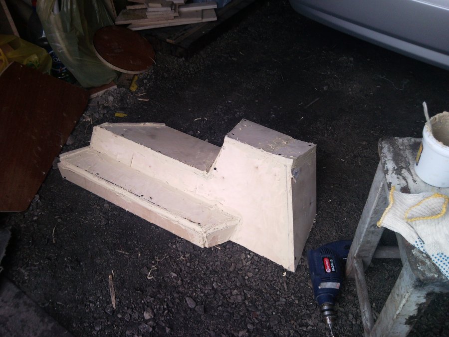

Собираем корпус и "армируем" швы и соединения полиэфирной

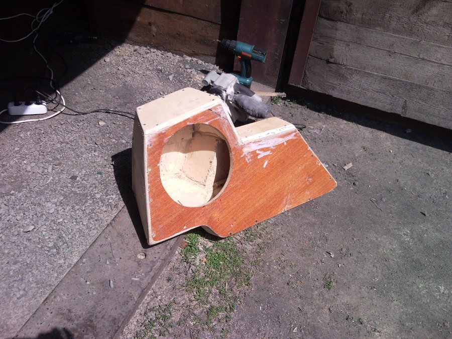

шпатлевкой "Novol".

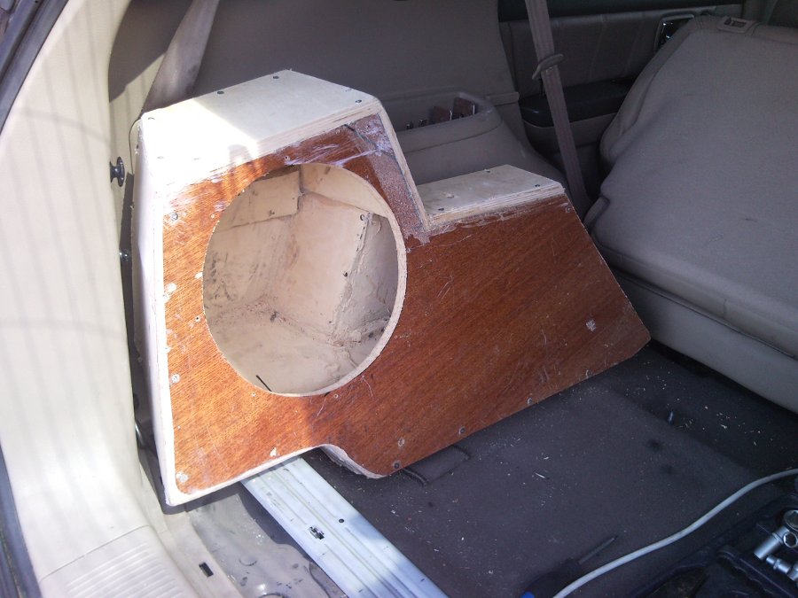

Шлифуем, подгоняем по месту.
Долго шлифуем до полного удовлетворения :))

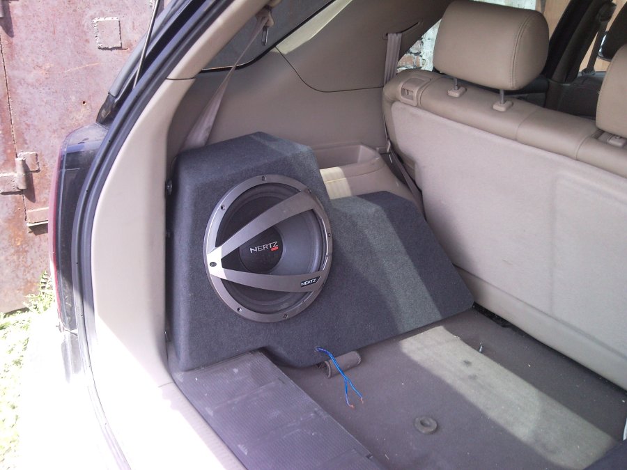

Оклеиваем самоклеющимся итальянским карпетом, прикручиваем динамик,
выводим провода. Проводов под фальшполом видно не будет.

Вопросец. Как расчитал объем корпуса под сабик, хватит ли ему объёма?

gak писал(а):Вопросец. Как расчитал объем корпуса под сабик, хватит ли ему объёма?
Хватит! Точнее, УЖЕ хватает :)
Эта головка в ЗЯ начинает нормально играть от 33 л., примерно.
У меня где-то так и получилось. Как проверяют? Льют воду оттарированной тарой :D (ведром 10 л., например :wink: )
