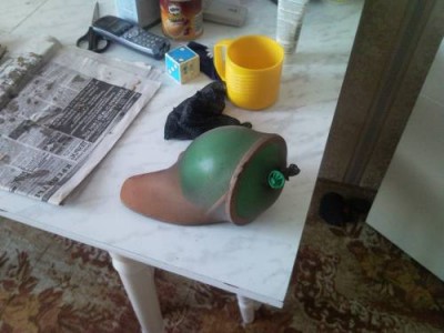

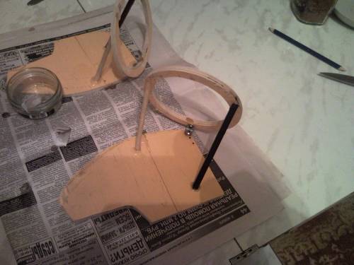

Получаем вот такие конструкции

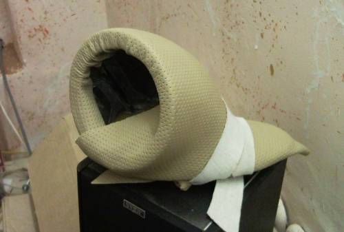

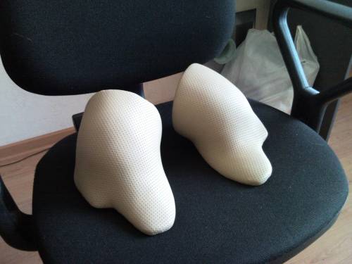

Обтягиваем винилис-кожей. Работа требует четкости, аккуратности и правильных материалов, в т.ч. клея.
Много ручной работы. На выходе примерно так.

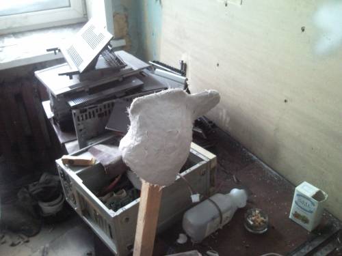

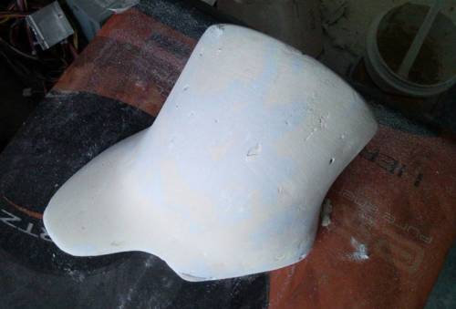

Выравнивающая шпатлевка

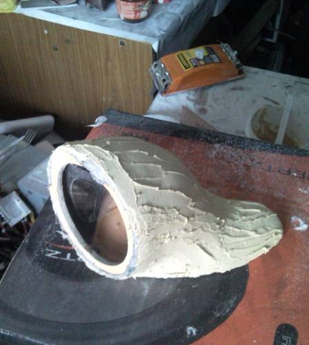

Шпатлевка со стекловолокном

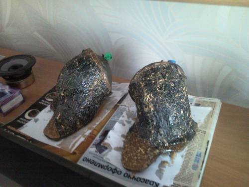

Фиксируем смолой с опилками

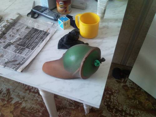

Ноу-хау. ВЫДУВАЕМ объем!

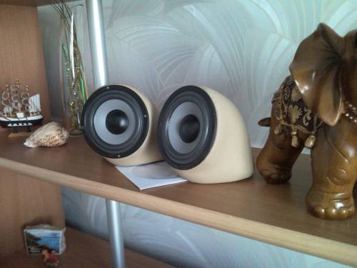

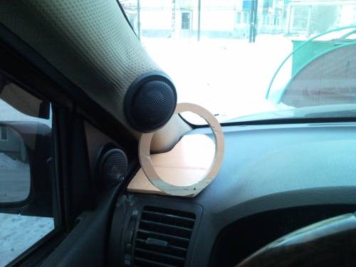

Примерка.

Сообщение YAN » 09 фев 2010, 13:06
Максим! А как будешь крепить на торпедо динамики? Не будут ли они "кулаком"не дай Бог при ДТП?

Сообщение BlkDem » 16 июн 2010, 21:48
Обновлю тему.
Сейчас все выглядит вот так: http://blkdem.ru/_ph/7/530620143.jpg
Динамики на подиумах врезаны в торпедо.
