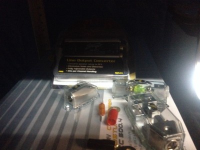

Добрый день! Собираюсь отдать штатное ГУ на выпайку линейных выходов (со временем хочу взять ГУ на андроиде). Подскажите по усилителю http://www.ulmart.ru/goods/320062# к колонкам Morel Tempo 6. Сильно не пинайте, я в этом чайник.
забыл. хочу это только вперед, в багажнике будет саб со своим усилком.

Да пойдет для начала. Другое дело, а саб то планируется?
Добавлено через 44 секунды:
Ага, дописал вопрос. Если у саба будет свой усь, то пойдет.

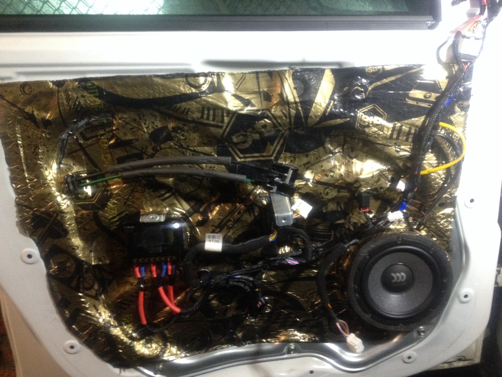

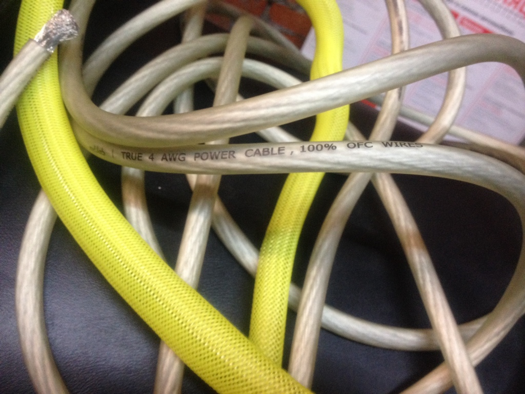

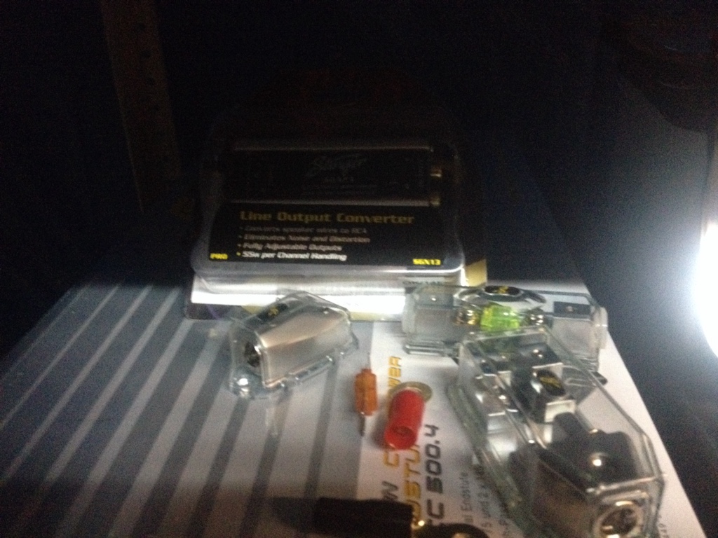

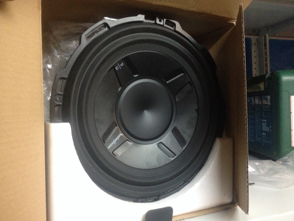

Сообщение Pavel_L » 22 окт 2014, 12:17

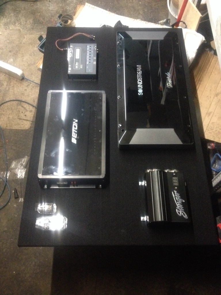

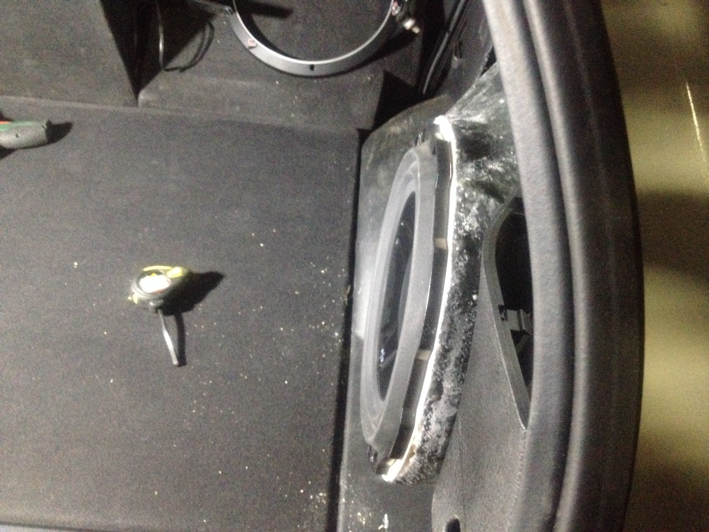

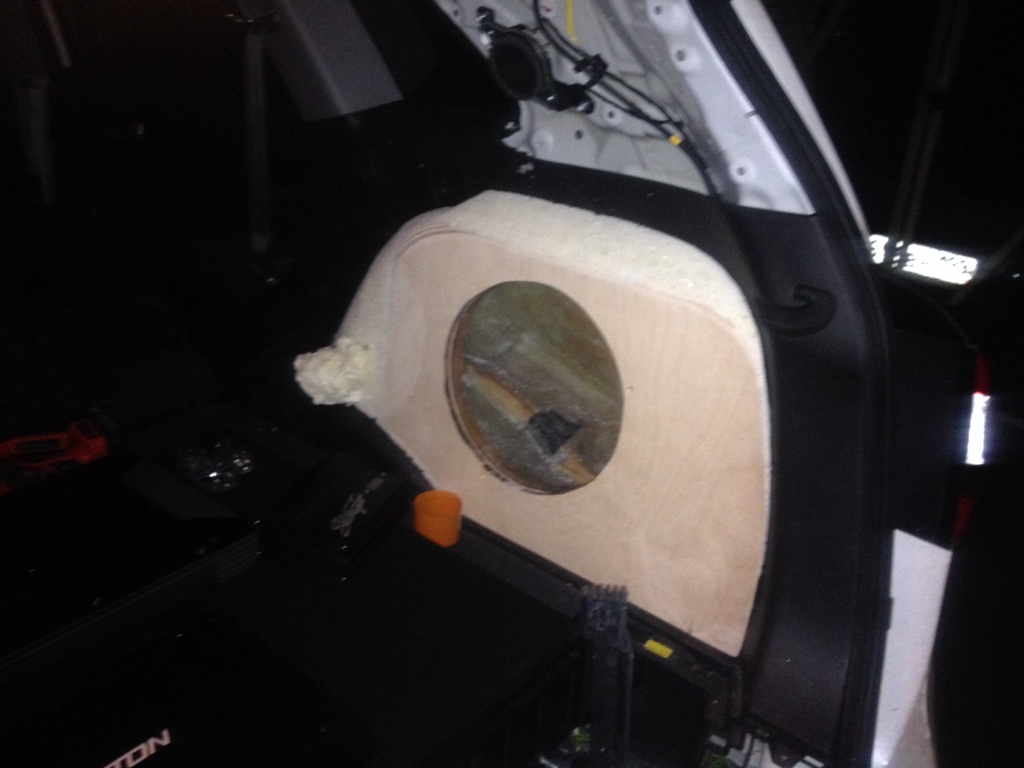

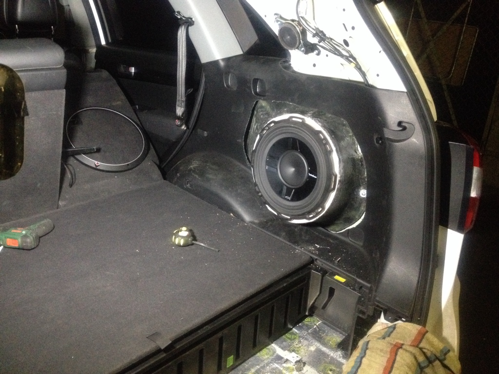

Добрый день.
Решил заморочиться с музыкой...
Имею :
Соренто 2013 в полной комплектации, с большим экраном, 9 динамиков и саб. Все штатно.
Не хватает низов.
ГУ менять не хочу.

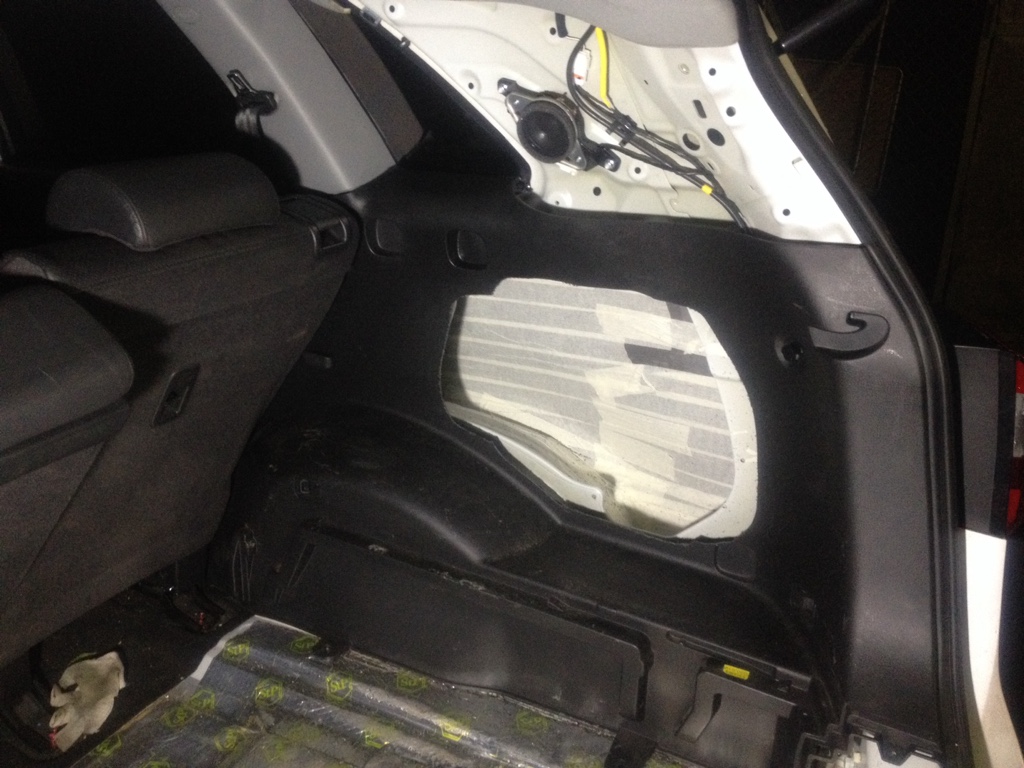

Решил начать с саба, но так как багажником пользуюсь постоянно, корпусной ставить не хочу, поэтому делаю стелс в правом крыле.

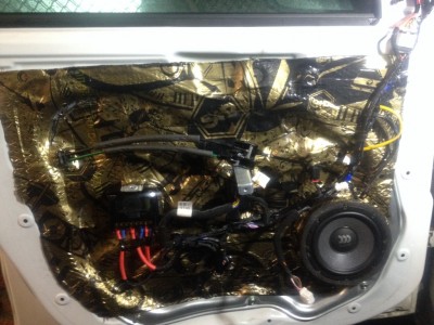

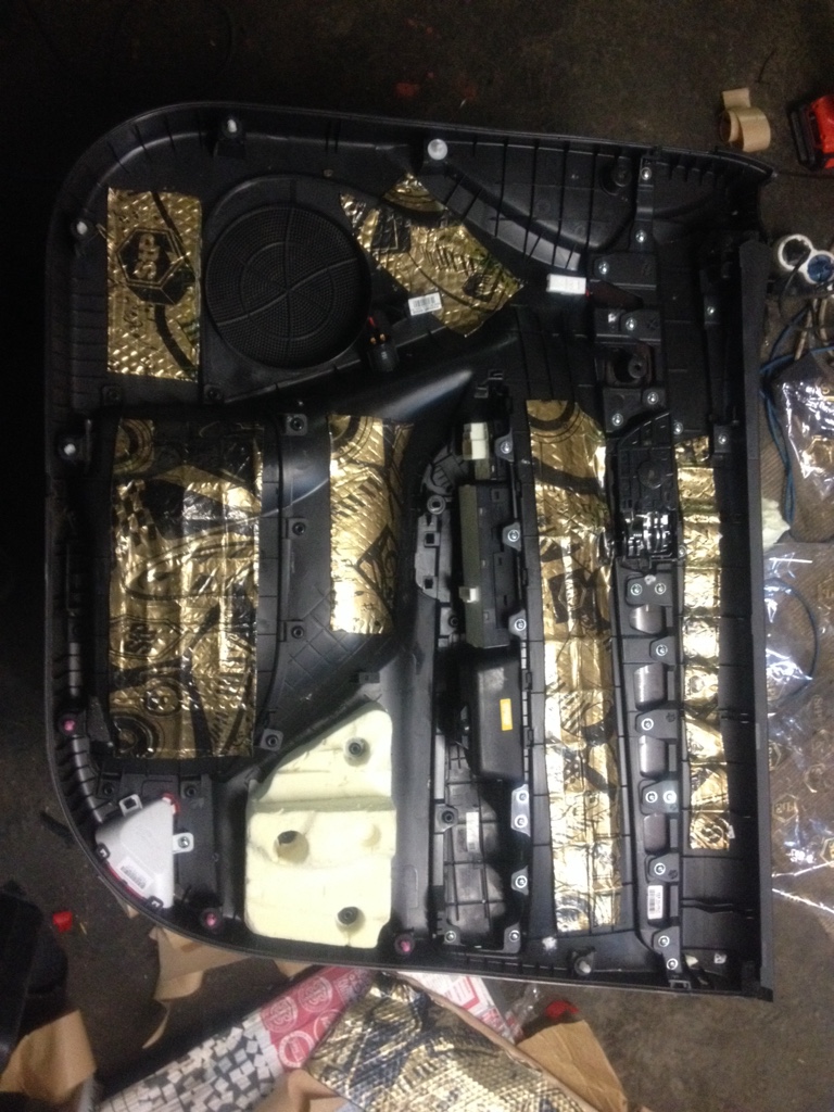

Любая переделка музыки начинается с шумоизоляции ...
Двери сделаны в 5 слоев, багажник в 3, крыша и пол в 2.

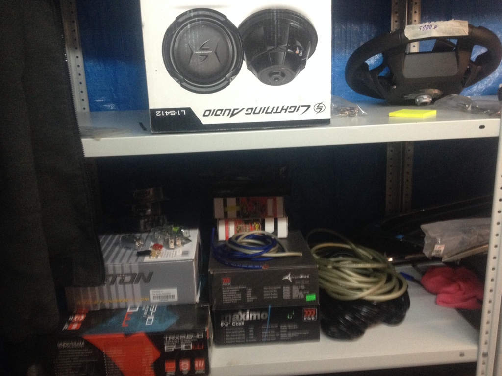

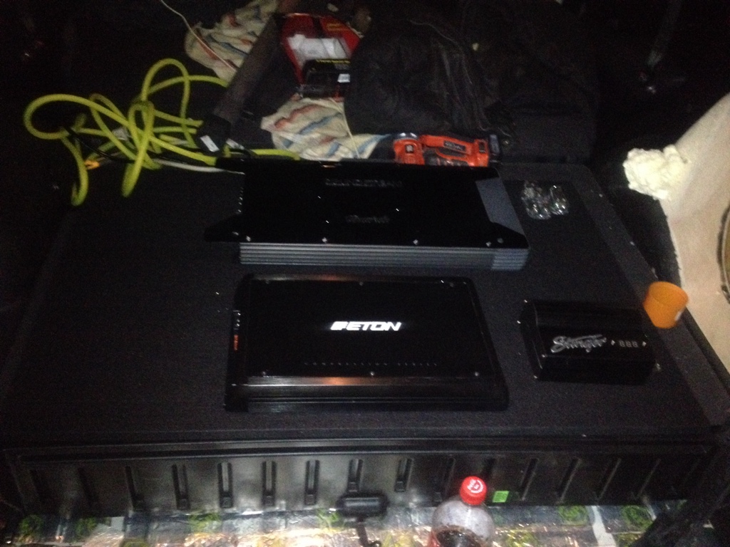

Звук стал гораздо лучше. Может и остановился бы на этом, но уже купил голову для саба Rockford P3SD212
И усилитель
Soundstream Tarantula TRX 2.640
Фронт morel tempo ultra 602
Тыл morel Maximo 6 coax
Усилок Eton ecc 500.4
Проц Audison BitTen
И тд
И понеслось...

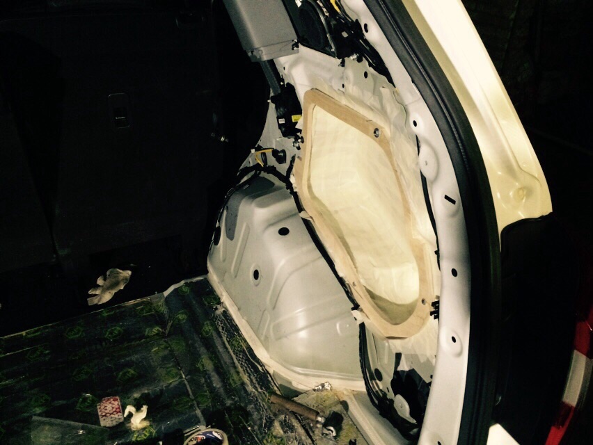

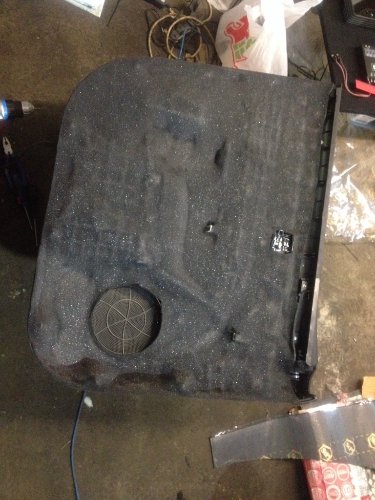

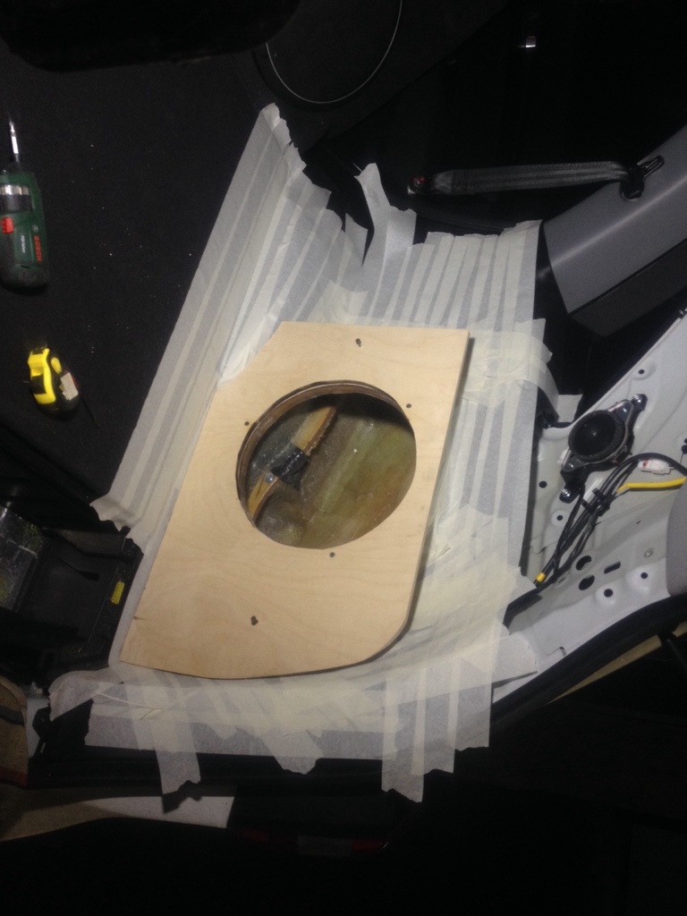

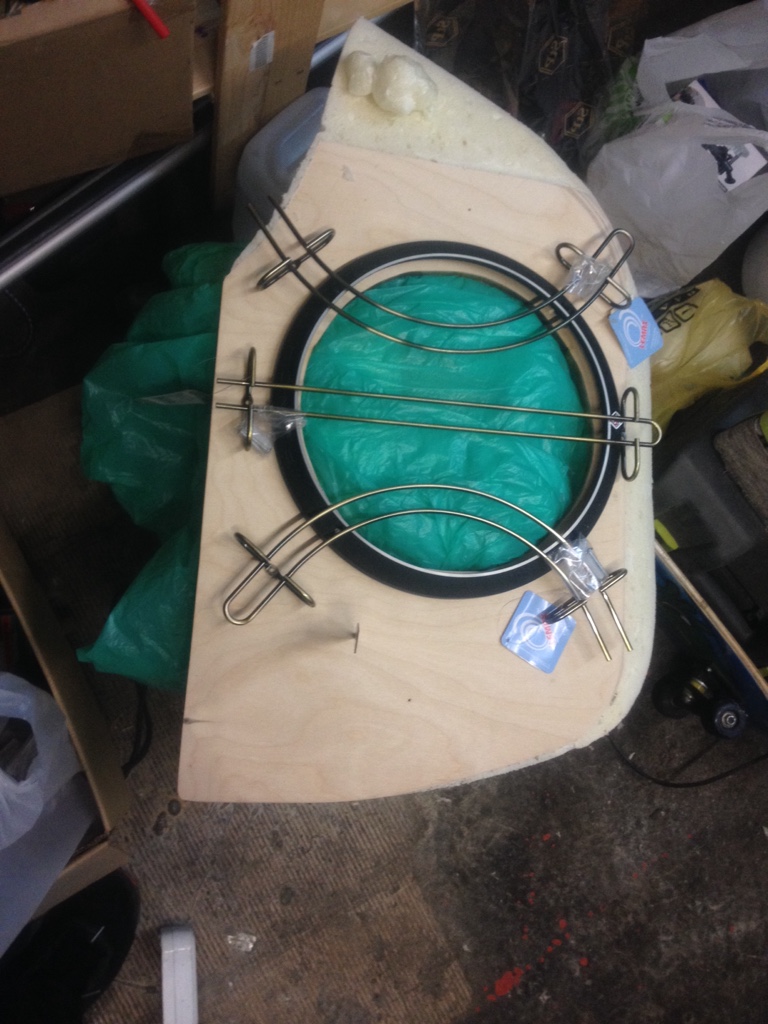

Сообщение Pavel_L » 22 окт 2014, 12:23
Продолжение
Все разборное и приводится в штат заменой обшивки багажника

Re: Делаем FAQ по автозвуку. Автомобиль - Kia Sorento.
Сообщение Pavel_L » 22 окт 2014, 12:28
Сама задумка, что-то на подобии этого..
Двойной пол и под стекло.
Пока в процессе, надеюсь на этой неделе закончу.

Сообщение Pavel_L » 22 окт 2014, 12:33
Есть правда вопросы...
Что делать с центральным динамиком в торпеде и штатным сабом?

Сообщение BlkDem » 22 окт 2014, 13:02
Pavel_L писал(а):Есть правда вопросы...
Отключать.
Сообщение Pavel_L » 22 окт 2014, 13:02
А если оставить?
Pavel_L
Сообщения: 28
Зарегистрирован: 24 фев 2014, 15:06
Благодарил (а): 13 раз.
Поблагодарили: 5 раз.
Сообщение BlkDem » 22 окт 2014, 13:36
Никто не мешает попробовать, но зачем? 5.1 хочешь?
Если просто стерео, то центральный канал испортит стереопанараму, а штатный саб будет работать "невпопад". Если 5.1, то центральный канал - даже нужно будет оставить, а вот штатный саб, так и так, отключать. Не в тему он будет, при любом раскладе.

Сообщение Pavel_L » 22 окт 2014, 13:39
Будем пробовать. А саб штатный снял.
