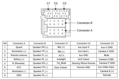

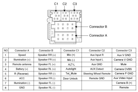

Подскажите пожалуйста, как подключается штатный микрофон (на потолке) к магнитоле штатной. Не помню, когда снимал магнитолу, чтобы там был какой-то штекер. Как он выглядит (штекер) от микрофона. Как его подружить с магнитолой на android. И еще хочется штатный USB разъем припилить . Кто-нибудь решил этот вопрос? Нужен переходник. Какой?

Штатный микрофон можно подключить, но надо переделывать подсоединение разъемов (во всяком случае у меня), провода от микрофона
идут в жгуте. USB только самому паять переходник.
