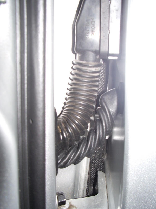

Re: Делаем FAQ по автозвуку. Автомобиль - Kia Sorento.
Сообщение Владимирыч » 07 апр 2014, 18:29
BlkDem писал(а):Народ вроде заморачивался с прокладкой проводов в двери.Стандартная схема - через штатную гофру.
Вот еще простое и элегантное решение. Гофра от Ваз 2110. Подходящее отверстие в стойке уже есть, резинка от ВАЗа идеально встает, со стороны двери в резиновой заглушке прорезать еще одно, 7 мин. и вуаля.

Сообщение ZmeyIskusitel » 08 апр 2014, 06:51
Я как стороник всего штатно установленого не совсем согласен с элегантностью решения. Мне местный диагност сказал что в колодке есть свободные пины, думаю разобрать и подпаяться туда. Ваше решение быстрое но на мой взгляд далеко не эстетичное.
