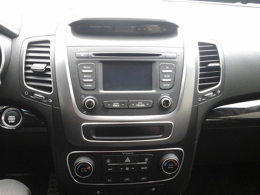

Сообщение dunetune » 25 июл 2018, 20:23
Вот что в престижах 17-го года)

Re: Штатное ГУ с навигацией (MTXT900XM)
Сообщение Ko(R)dinal » 25 июл 2018, 23:09
dunetune писал(а):Вот что в престижах 17-го года)
Это ж Люкс в 2013 году :shock:
Сообщение dunetune » 25 июл 2018, 23:53
А в 17-ом это стало престижем))). Не могу объяснить политику киа, кроме как дать возможность заработать дилеру на установке ГУ. Но глядя на характеристики того, что они предлагают на сайте, хочется плакать)) Цена 54000 за 800х600 с 4 ядерным 1Гиг процем и андроидом 4.4, это нечто.
