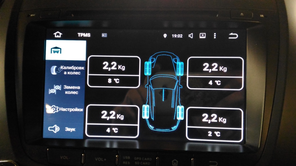

Сообщение abrams » 10 ноя 2017, 12:39
Вчера прикрутил к магнитоле)

Re: ГУ на штатное место Kia Sorento XM F/L
Сообщение dunduk_69 » 10 ноя 2017, 16:41
а что за модель tpms?
dunduk_69
Сообщения: 226
Зарегистрирован: 13 апр 2015, 20:41
Откуда: Moscow
Благодарил (а): 125 раз.
Поблагодарили: 7 раз.
Имя: Andrey
Доп. информация: Prestige
Сообщение abrams » 10 ноя 2017, 18:40
dunduk_69 писал(а):а что за модель tpms?
у китайцев заказал Автомобиль TPMS Android шин Давление мониторинга Системы для OS dvd-плеер USB Интерфейс костюм для Renault Peugeot Toyota и все автомобили
http://s.aliexpress.com/IFRvmmy2
(from AliExpress Android)
abrams
Сообщения: 435
Зарегистрирован: 25 янв 2013, 18:11
Откуда: колхоз"Красный путь"
Благодарил (а): 20 раз.
Поблагодарили: 52 раз.

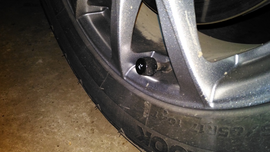

Сообщение abrams » 11 ноя 2017, 19:50
dunduk_69 писал(а):А ,оборудование-нипеля или вентиля?
на выбор,что хочешь,я колпачки взял,удобно на 2 комплекта резины
Добавлено через 2 часа 48 минут 39 секунд:
Вот так выглядит колпачок
