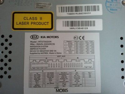

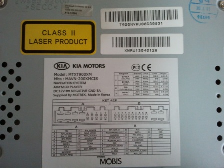

Hordalend писал(а):Могу сфоткать вечером "задницу" корейского ГУ. Если поможет.
Да если не сложно, лишним точно не будет, заранее спасибо.
DRONM писал(а):какой в реале разъем на магнитоле с штатной нави... Есть у кого фото нашей штатной фишки гу от мотрекс? Искал не нашел...
ShineOn писал(а):DRONM писал(а):какой в реале разъем на магнитоле с штатной нави... Есть у кого фото нашей штатной фишки гу от мотрекс? Искал не нашел...
Плохо искал: Тема: Распиновка ГУ с навигацией Sorento 2013MY
ShineOn писал(а):DRONM, у меня на картинке распиновка от корейского/американского ГУ, в случае российского ГУ коннектор С не задействован.
