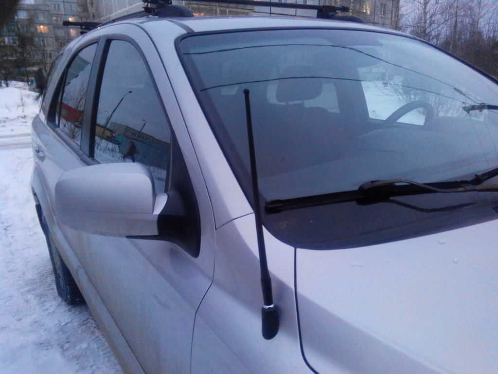

Заменил антенну, низ штатный от гвоздя а верх от вранглера с алиэкспресс за 150 руб. За 30 км. от города прием без помех.

2maximus626: а как скрещивали ежа с ужом? Т.е. как соединяли верх и низ? Сам бы хотел себе сделать так, а то моторная архаика конкретно достает.

Антенна от Wrangler хороша малыми размерами (лес, кустарник) и тем, что труднее отломать/погнуть, посему варианты штатной с ручным приводом (таскай ее туды-сюды) или постоянно выдвинутой (а в гараж как?) по мне не так хороши. Вопрос только в том, как соединить. У Wranglera на конце резьба, ее как-то надо вкрутить в то,что остается от телескопа.

Нужно точить шпильку М6 на М7. Или как я взял ремонтную шпильку кл. крышки от ВАЗ м6 на м8, и перерезал резьбу в нижней части.Но эта шпилька заржавела за одну зиму. Поэтому лучше точить из латуни.

Всем доброго! Выточил шпильку из латуни, поставил антенну от Wrangler. В моем случае радиосигнал довольно сильно уменьшился, даже доп. антенный усилитель не смог его вытянуть до прежнего уровня. Пришлось поставить штатный черный "прутик-спиральку" от Киа. Прием стал ОК, антенный усилитель оставил. Вот только длинноват прутик, за ветки цепляется.
