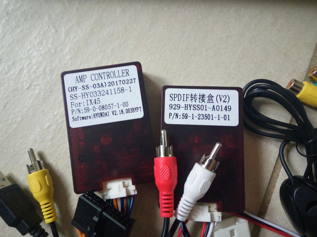

Уважаемые, подскажите по блокам Can-bus, пожалуйста.
В теме и на Алиэкспресс к ГУ предлагают блоки КанБас. Гдето 1 блок рисуют, гдето две коробочки. На одной написано SPDIF, а на другой AMP Controller,
Пока еще не искал под сидушкой штатный усилок (может плохо искал), но хочу чтобы информация по радио передавалась на панель Супервижн.
Какой блок КанБас покупать? Или надо всегда оба брать? Или еще какой вариант?
Будет ли с этими блоками работать Torque или нужно отдельно диагностический модуль брать?
Есть ли ГУ с уже встроенными Кан модулями?

Сообщение dunduk_69 » 09 авг 2017, 15:26
Вот у меня, со штатным усилителем! Всё везде передаётся! ИДЁТ в КОМПЛЕКТЕ(пусть косенький ложит всё и сразу)!
