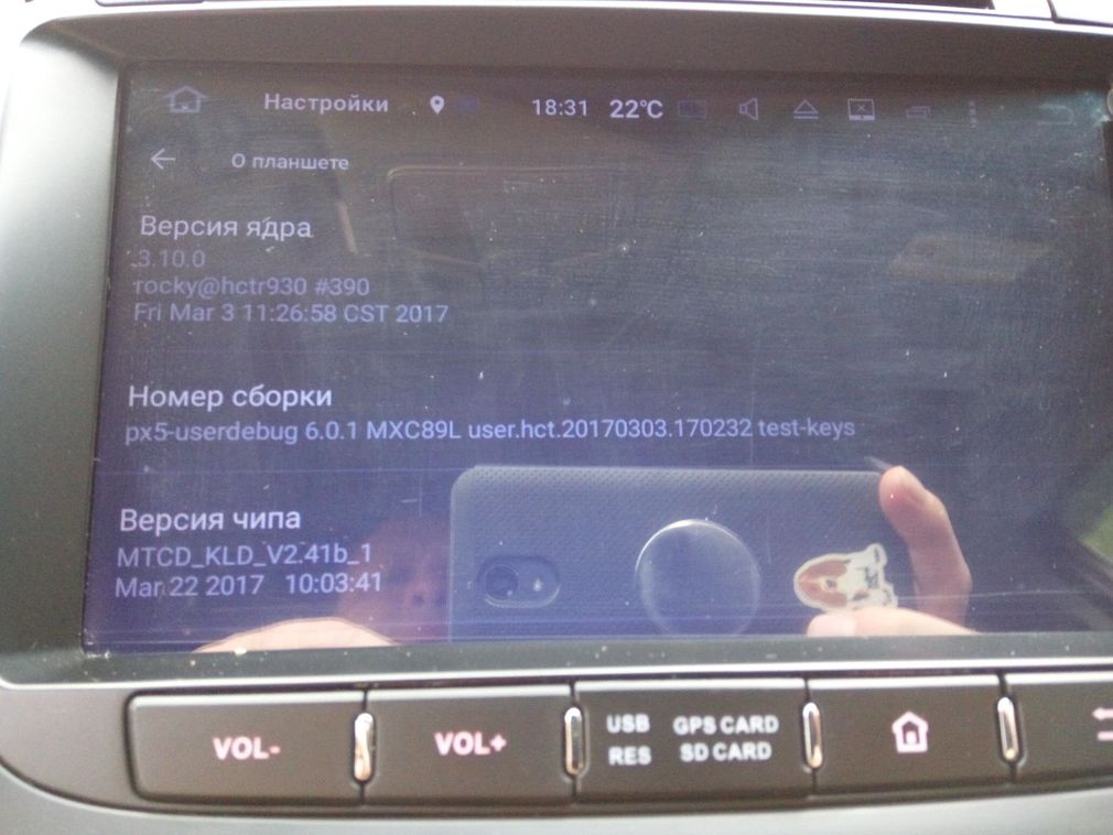

dunduk_69, у Вас типичный PX5 с MCU KLD.
Прошивка последняя из Поднебесной майская, можете брать как от KLD, так и от другой системы (прошивки тут >>).
Кроме того, есть две кастомные (вопрос в том, как Выши руки отнесутся к лишнему функционалу).
Что касается обновления MCU для PX5, то тут нужно использовать исключительно родное. У Вас KLD 2.41, есть KLD 2.50_1 от 19 мая.
Вопрос "рук" для прошивки MCU более критичне, т.к. шансы "убийства" серьезно возрастают, так что нужно понять есть ли проблемы котрые Вас беспокоят, например, по части handsfree.
UPD: Если кратко, прошивку на SD-card (в корень) которая GPS, при включении или через настрйоки получаете предложене прошить и возможность выбрать режим wipe (при его выборе сотрутся все данные). Выключать устройство в процессе прошивки категорически нельзя. Шиться будет минут 15, елси не больше, так что запланируйте лучше стоянку с включенным дивгателем, дабы исключить случайности.

у меня вот это! обновился вот этим ! жду эффекта! А точно нада шить 15 мин. у меня обошлось 5 мин! Правда новые показания прошивки не проверил!

1. Судя по всему, Вы приложили обновление прошивки MCU для KLD (dmcu.img) , только на фото нет никаких следов обновления (как было 2.41, так и осталось).
2. Просьба, уберите файл с MCU из сообщения, т.к. если кто-то поошибке прошьет чужой MCU могут быть у него большие проблемы, о чём писал выше.
3. Прошивка весит от 500МБ, а не 158КБ, обновляется существенно дольше и процесс ее обновления несет много меньше риска, чем то что сделали Вы.
4. Ссылка на прошивки (родные прошивки - update.img) для KLD выше, но повторю: https://yadi.sk/d/umCvHqCDzHccr/RockChi ... KLD/update.
MCU - это не Android, это отдельный модуль отвечающий за автомобильную/железную часть, к Android прямого отношения не иммет, хотя, отвечает за радио и bluetooth.
