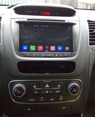

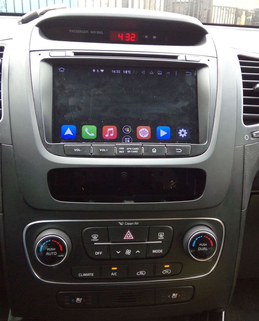

Вот и я поставил голову! Китайскую! А корейскую выставляю на продажу. Принимайте в свои ряды! Ряды называются----не верь,что престиж не прокачивается!

Совершенно верно! Климат как стоял,так и стоит.Нет окошка индикации,но там и будет карман под телефон! Вот тока из челнофф размеров дождемся и установим! Хотя можно не обязательно овальный прилепить! https://ksize.ru/perehodnye-ramki
