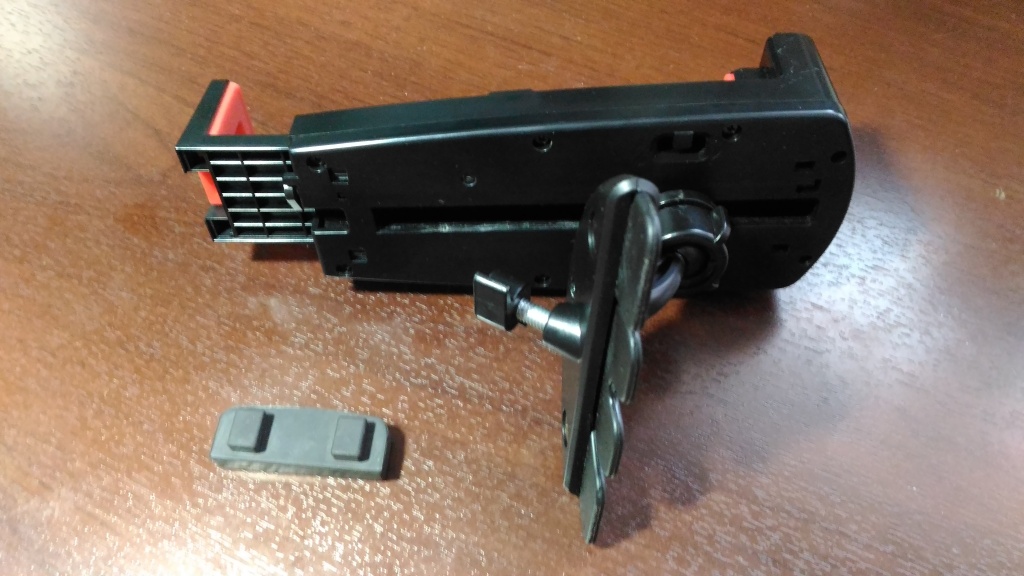

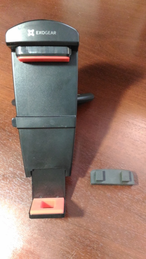

Вот такой держатель в дисковод есть под планшет

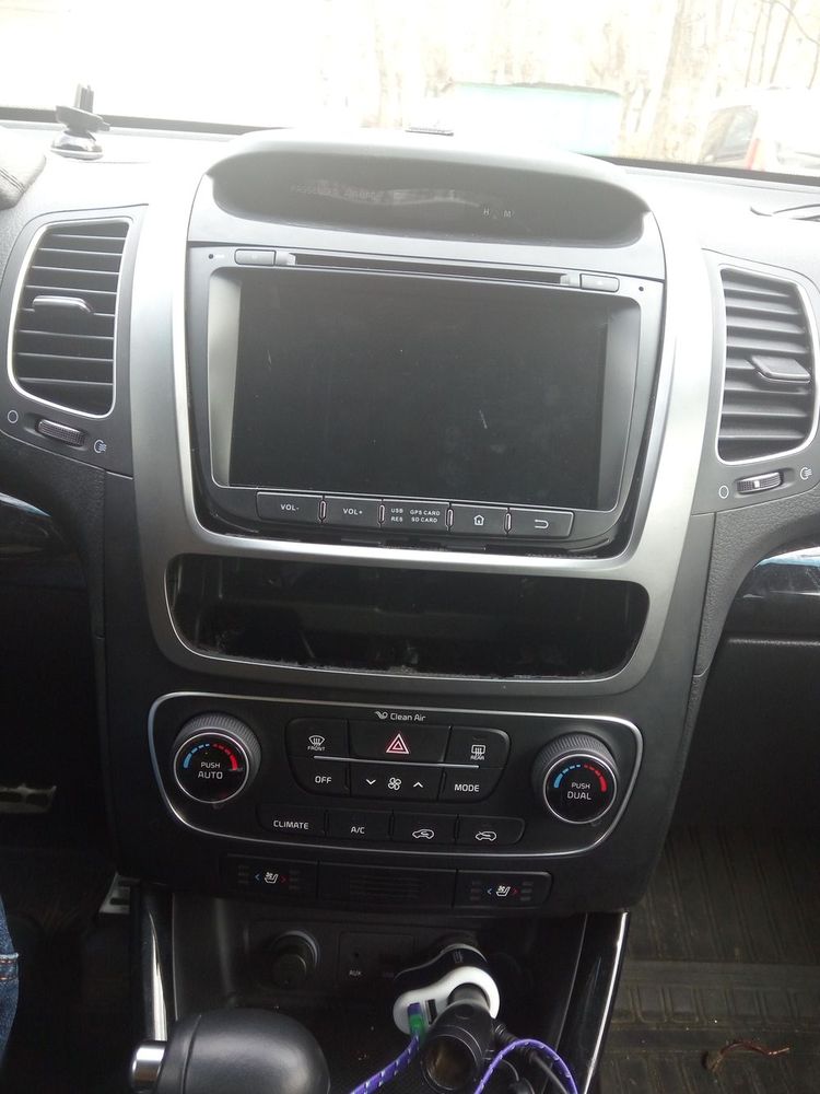

Все пришло! С AlexRT мутили не получилось звук поДДать,косоглазый гад кривую кан-шину положил! Всё заработало кроме камеры ! Теперь нада карман и рамку! Где брали,напишите пож!!!!!!!!!!!

dunduk_69 писал(а):Теперь нада карман и рамку!
кармана на соренто вроде нету, только на санту, рамка с маленьким окном - на разборке, вместо кармана блок климата с окошком...
камера вроде элементарно подключается через 6V адаптер или через +6в с CAN модуля

Да вчера опытным путем установили, камере нада 6.5 вольт-запустить не удалось на prestige! Поеду докупать повышающий DC-DC XL6009 ,так как 6.5 вольт для капризной камеры снять не удалось с тела! Очень порадовал микрофон встр,очень хорошо работает! А на голове две системы-нах,незнаю! Но кан-шина вчера взорвала весь мозг,шесть с половиной часофф её паяли перепаивали,я сам задохнулся бы от злобы! И от беспомощности собственной!

Да в том по всё и дело,даже с гемороем всё-равно дешевле! А голова достойная,всё работает,красный дисплей с климатом просто не хочу всё и так работает! Звук правда хороший! А карман пускай будет под телефон! Если свою головолу отдам за тридцатку,то всё выйдет почти в маленький минус! А DAYstarну спросто не хочу и если бы косенький не положил CAN от LUX гемора ваще не было,мы ALEXrt поставили бошку и она сразу заиграла! Вот как-то так. Но еще раз заявляю ЭТО ЛИЧНОЕ МНЕНИЕ АВТОРА(и оно кардинально не совпадает с мнением окружающих его людей).

да всё-таки побегать придётся,с рамкой просто беда!

dunduk_69 писал(а):да всё-таки побегать придётся,с рамкой просто беда!
могу предложить ещё такой вариант:
покупаешь рамку под климат с окошком, находишь нерабочий климат с окошком и вырезаешь от него окошко, приделываешь к рамке
