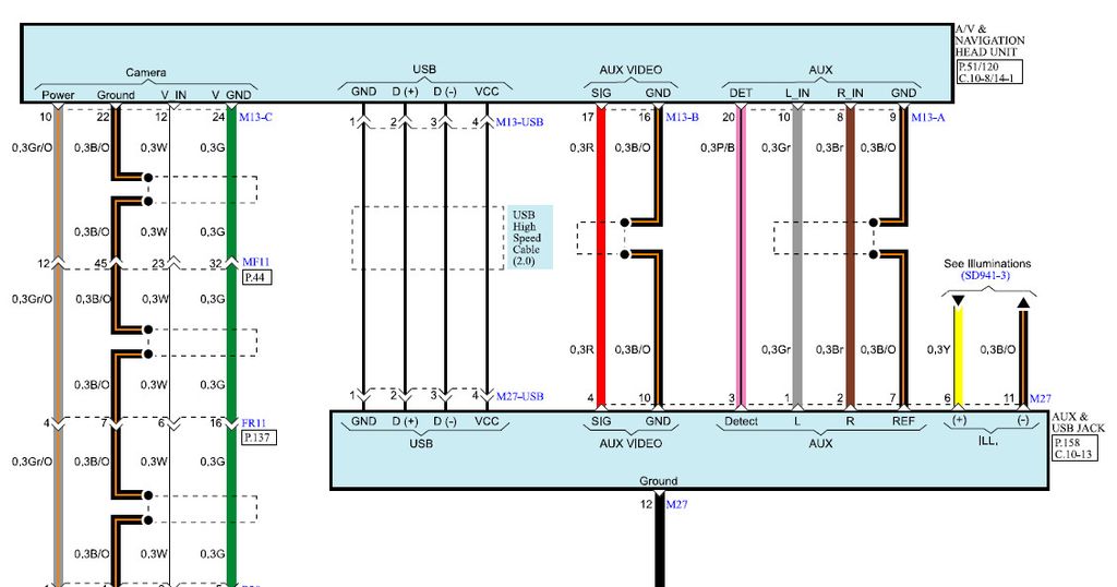

у этого хитрого USB распиновка хоть стандартная? там пометки стоят 1-2-3-4, 1- это +5 и т.д. ? впринципе, можно тонкие штырьки подобрать, чтобы плотно в эти дырочки входили и подпаяться к обычному штекеру папа типа А

Dima79 писал(а):у этого хитрого USB распиновка хоть стандартная? там пометки стоят 1-2-3-4, 1- это +5 и т.д. ? впринципе, можно тонкие штырьки подобрать, чтобы плотно в эти дырочки входили и подпаяться к обычному штекеру папа типа А
Dima79 писал(а):может тупой вопрос, но с блока шестивольтового на который идёт +12 и GND от башки, куда выходной чёрный провод GND подключать? на 4-й пин разъёма?
3 и 4 - масса , 3 это минус камеры, а 4 это оплетка кабеля к камере, это борьба с помехами.
Dima79 писал(а):в колодку идёт некий USB разъём, на некоторых картинках он идёт с надписью USB DVD или DVD USB - не могу понять его назначения??
Это скорее всего микроUSB подключается на передней морде магнитолы, у меня под крышечкой где вставляются SD карточки. И если мне память не изменяет он - OTG (включается в заводских настройках)

Re: ГУ на штатное место Kia Sorento XM F/L
Сообщение Dima79 » 05 мар 2017, 15:35
byba писал(а):
судя по схеме - наоборот?
в хитром родном разъёме четвёркой обозначены +5V ??? :shock:
Сообщение byba » 05 мар 2017, 17:20
Dima79 писал(а):
Да по нумерации получается питание перевернуто, я бы прозвонил.:?:

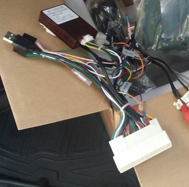

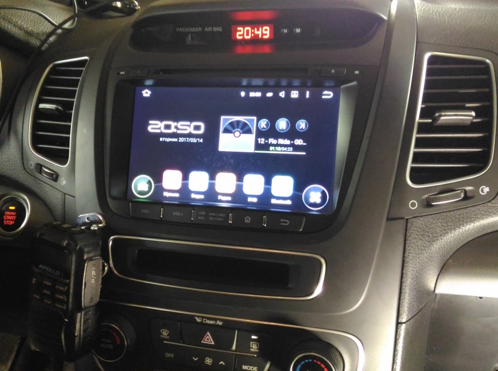

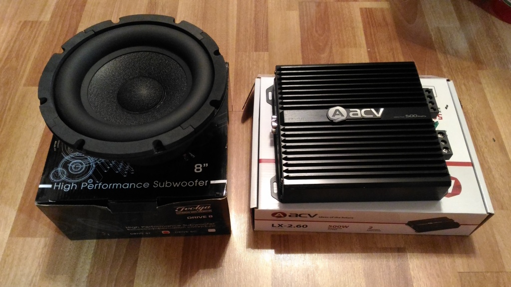

Ну вот и моя пришла магнитола. Заказал магнитолу,пришла быстро,но китаец ошибся с разъемом,написал ему,прислал нужный. Все установил,с кан бусом кнопки обучать не нужно,сами заработали. Так же прикупил б/у короб штатного саба,отдельно купил динамик и усилок. Если без саба,то качество звука на троечку,с сабом конечно звук ништяк,ну и немного фоток
Добавлено через 33 минуты 46 секунд:
Кстати,родная панель юсб работает
Нужный разъем

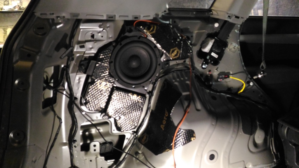

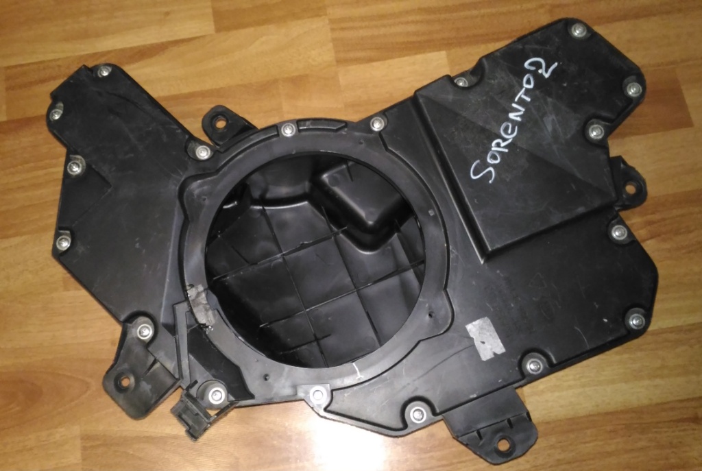

Штатный короб
Динамик и усилок

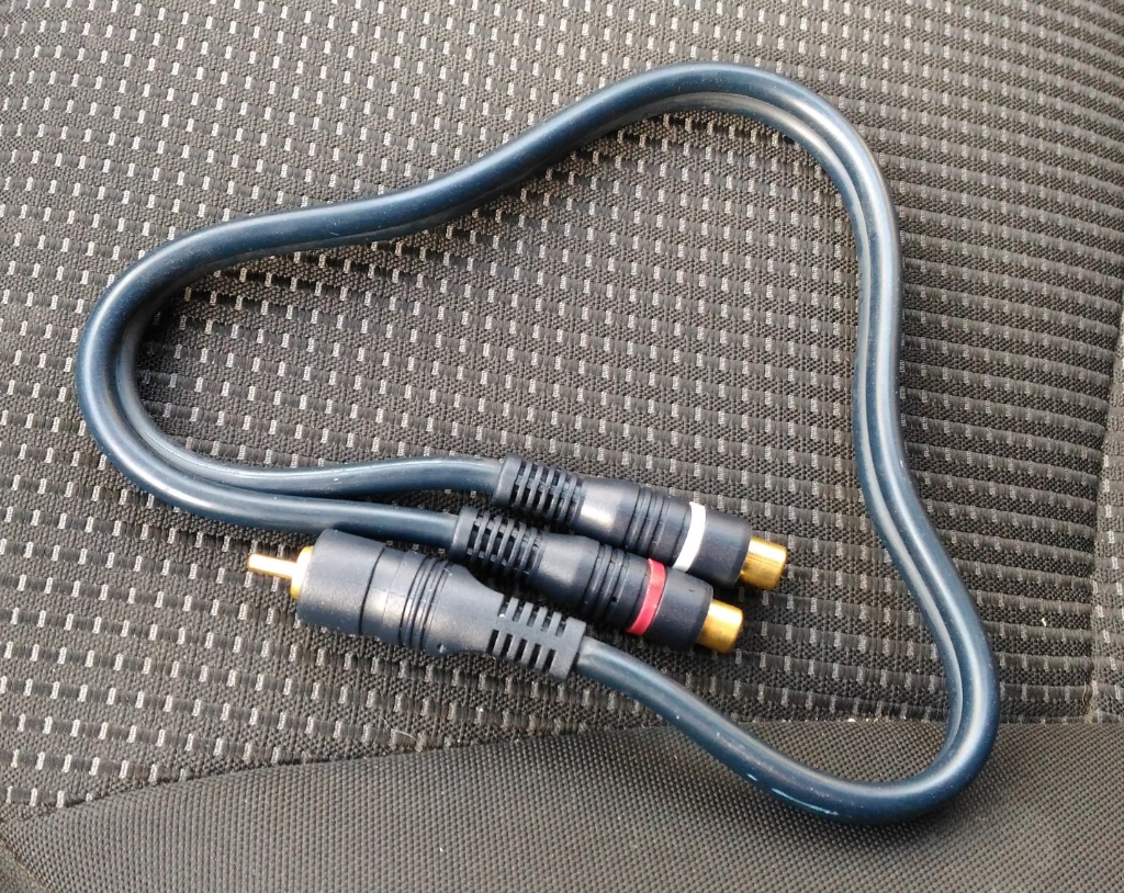

Переходник для подключения саба
Проклеил короб и установил
Конечный результат
