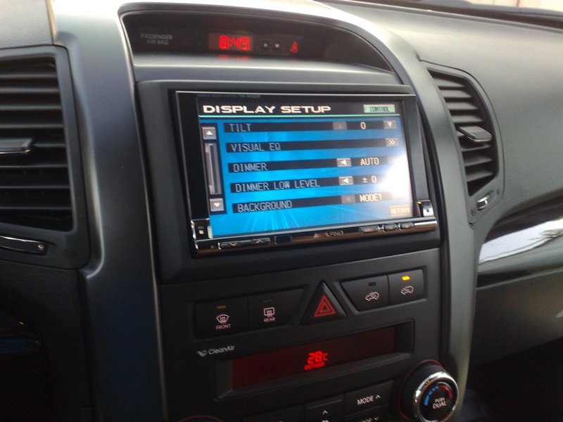

а вот моя рамка.

в том году рамок я нигде на нового сорика не нашел...все интернет магазины пересмотрел...местные умельцы рулят-фанера+женские чулки+краска +клей какой-то+30 примерок-вот так и получилось :) цена вопроса 2.5 тыров...выбора тогда не было тем более Магнитогорск не Москва-заказал...не жалею абсолютно)))...голову не стал утапливать-как на фото ниже-чтоб было хоть какое тосхоство с оригиналом)))...сделал шумку всего сорика кроме крыши,теперь буду и крышу шумить т.к. Kicker 2.4 Квт пиковая -крыша когда нагружаешь сааб-ходуном хотит :) ....
Добавлено через 2 минуты 14 секунд:
rex66607 писал(а):Изображение
а вот моя рамка.
тож здорово :wink:
