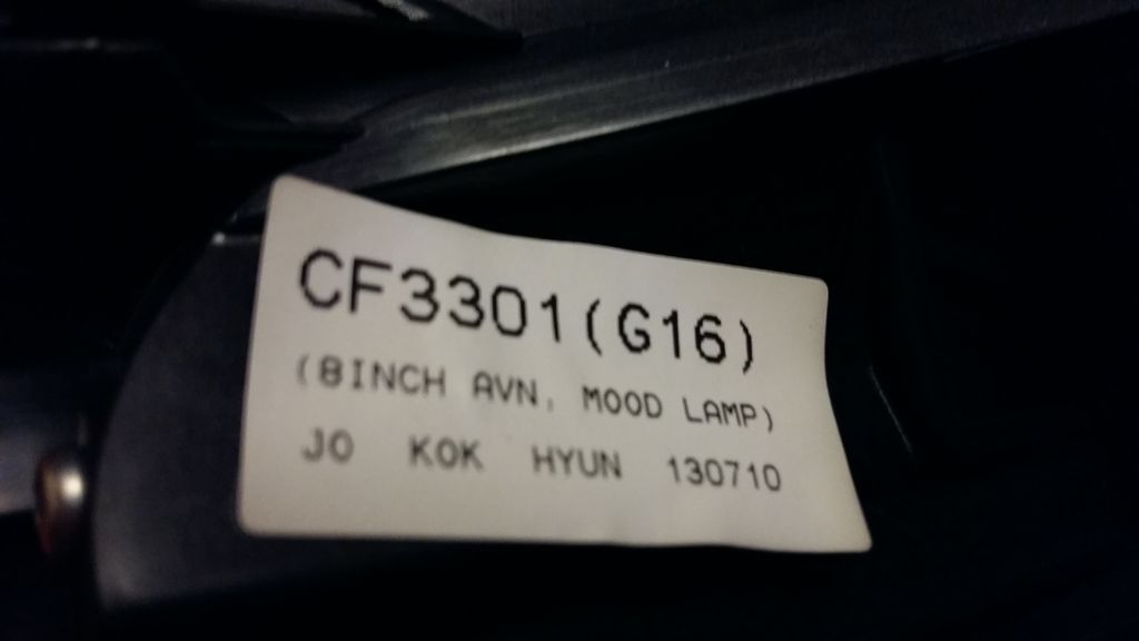

ладно, может знает кто номер рамки для блока климата с окошком?
такой:
http://www.kia-avtomir.ru/upload/medialibrary/bce/0a0b36caa7a871a5172a7d076055b775.jpg
а то пока на разборах покоцаные попадаются

Dima79 писал(а):ладно, может знает кто номер рамки для блока климата с окошком?
такой:
Мне нашли по таким номерам. Стоила в июле 2016 - 4 000 руб.

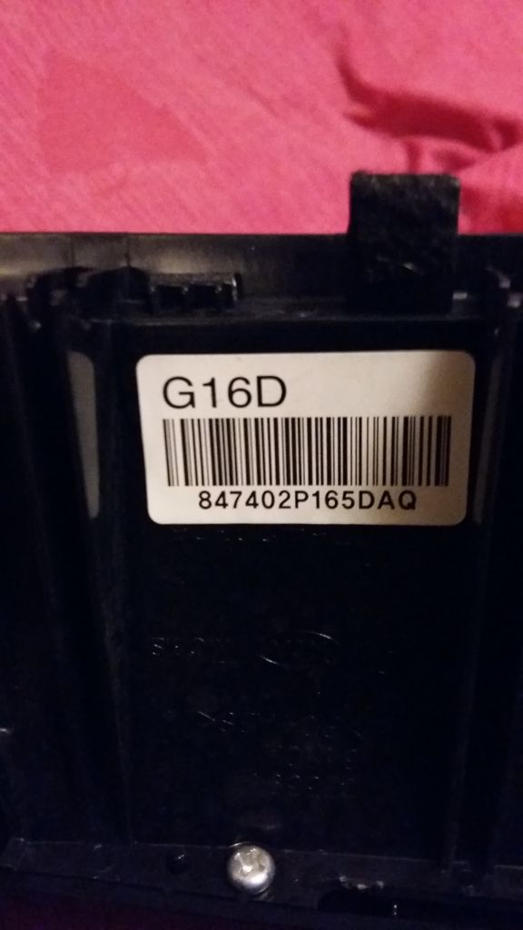

Re: ГУ на штатное место Kia Sorento XM F/L
Сообщение Dima79 » 01 окт 2016, 19:50
штатная башка - издевательство какое-то над людьми... я принципиально даже если эта шняга в период гарантии сдохнет, решил её не ремонтировать и не менять, уже закупил на разборе приличный климат с окошком и рамку практически новую к нему, за всё 130$, бросил в угол и сплю теперь спокойно, как только "бобик" сдохнет, буду redpower или актуальный на тот момент аналог ставить
сабакоеды и тут отличились - рамки идут под хреновой тучей номеров, как разобраться хрен знает, например
стоимость новой рамки 847402P165DAQ какая-то нереальная - 190$ на автодоке и экзисте, отдать за кусок пластмассы почти 200$ :shock:
при этом рамка состоит из нескольких частей, для замены климата и магнитолы, достаточно было бы сменить небольшую центральную часть, которая, если бы продавалась отдельно, то стоила бы в 3 раза дешевле
а вот номер на той рамке, которую я взял на разборе 847402P025VA2 и она уже новая стоит 80$ отличается от моей штатной помимо окошка под экранчик климата только отсутствием окраски под "титан" центральной части, а если бы эта центральная часть продавалась отдельно, то стоила бы новая доларов 30 максимум...

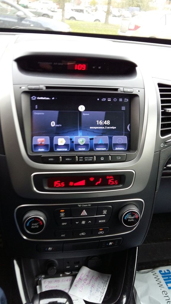

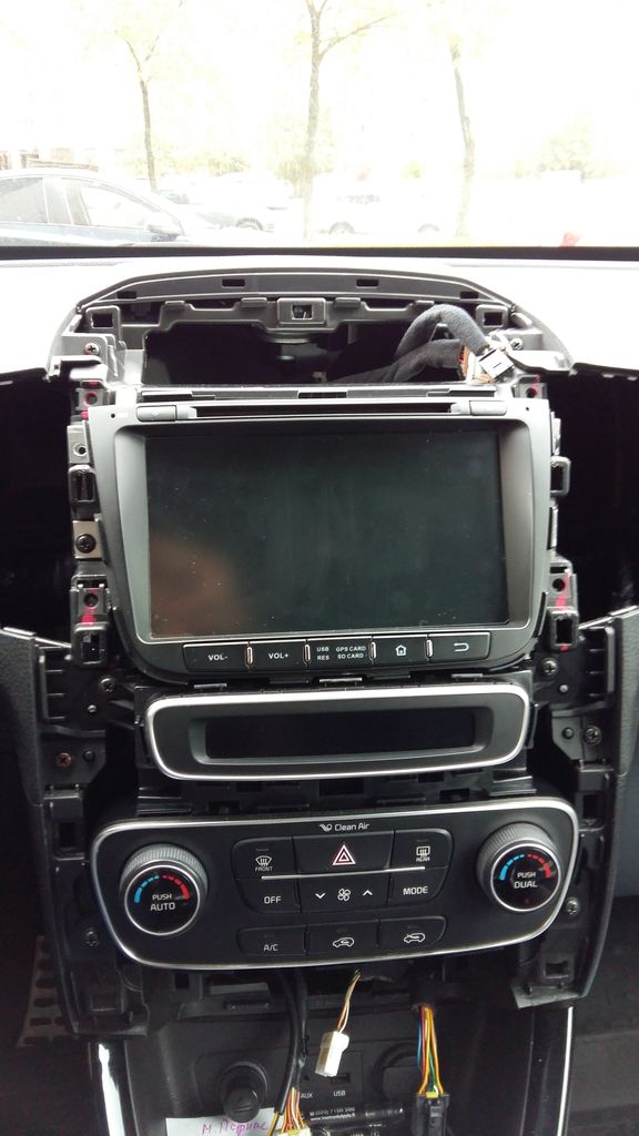

Продолжим ...
Блок управления климатом получен.
Да блок климата от более простого Соренто полностью подходит, но крепится сразу к торпеде, а не как у нас к съемной морде.
Соответственно требуются дополнительно 2 самореза (если еще два сняты с магнитолы), он верхними ушами крепится как раз там где были нижние уши нашей магнитолы. Лучше озаботится заранее, я пока ( стыдно, но лень куда то бежать) не прикрутил пару саморезов на воздуховодах.
Т.к. блок самодостаточен (как мне кажется), на магнитоле перестает отображаться информация климата, т.е. кан бус в нем отсутствует.
дальше к этому сообщению (Тема: ГУ на штатное место Kia Sorento XM F/L) и спрашивали про мерцание.
С мерцанием дисплея, ничего не получилось, т. к. какие либо регуляторы отсутствуют. Пробовал запитать магнитолу от лабораторного блока питания, так вот - почти не мерцает. А это говорит о том, что надо улучшать фильтрацию по питанию.
Наклеил пленку матовую, стало намного лучше - не зеркалит.
