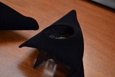

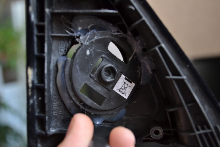

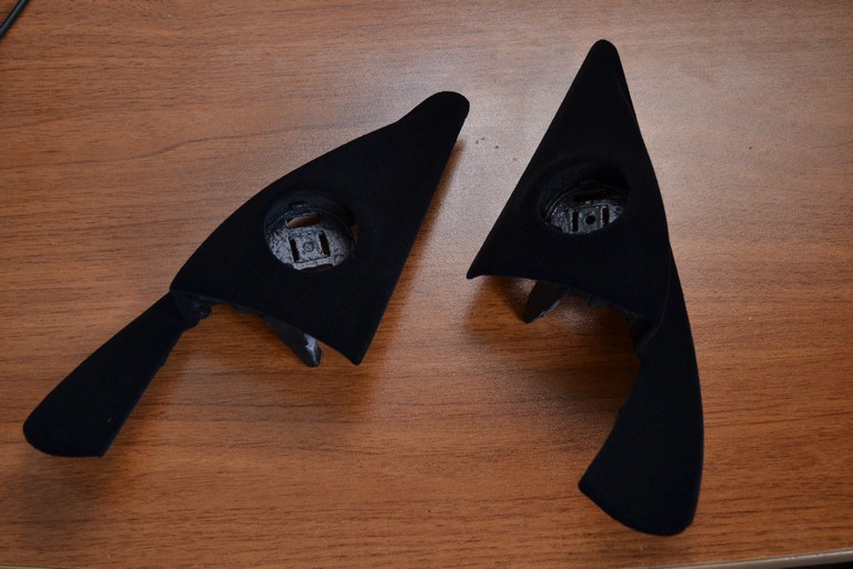

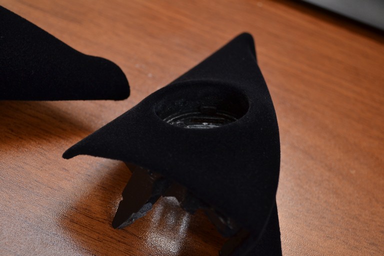

Выкладываю фотки переделанных уголков под твиттеры DLS T25. Детали в процессе сушки флока, завтра поставлю и выложу конечный результат, надеюсь проблем с установкой не возникнет.

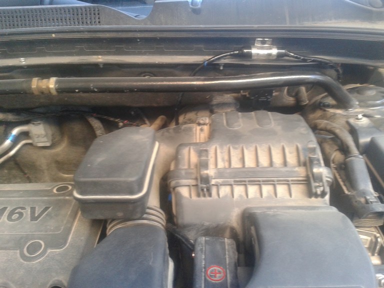

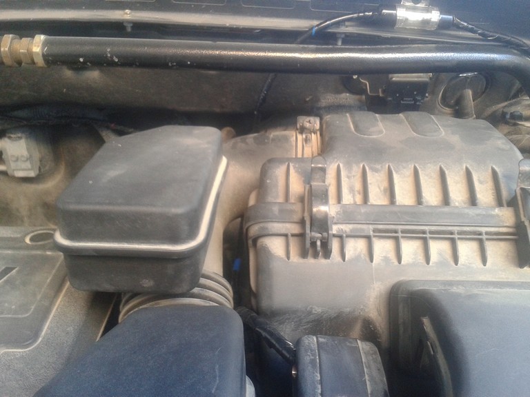

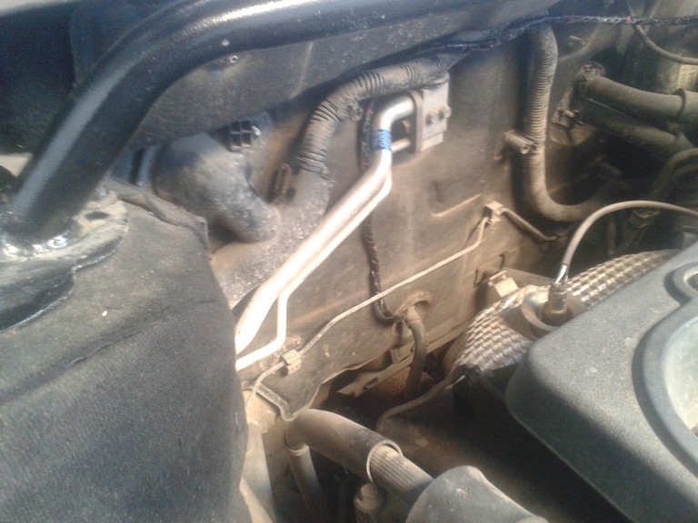

Сегодня поставили усилок Pioneer 8604, под сидение. Выкладываю фотки подкапотного простанства, кабель 16 кв мм вывели через заглушку трубки слива кондиционера, дополнительно заизолировали. Поставили предохранитель на 60 А. Просьба опытных товарищей посмотреть фотки и поделиться мнениями, все ли нормально сделано? Не будет ли плавится? Кабель промышленный, брал на строй рынке, 16 кв мм. Массу подключили на болт сидения.
Просто при езде есть небольшой запах горелого пластика из воздуховода, мои подозрение что это кусок изоленты попавший на защитник моторного отсека снизу. Не думаю что проводка бы начала плавится. Но как то стремновато. Пока буду наблюдать.

Сообщение Buldog1400 » 25 мар 2014, 16:35

Может надо на большой громкости устроить тест при заведенном движке и наблюдать. 16 квадрат должно с головой хватать для 400 ватт номинальных, проводимость порядка 140 А, а потребляемый системой ток в макс режиме в районе 30 А. Просто под капотом горячо, а расчитана ли промышленная изоляция кабелей и изолент на такие температуры я не знаю, не учел. У специализированных акустических силовых кабелей изоляция круче?

ferodo01 писал(а): Поставили предохранитель на 60 А
Пред стоит не совсем правильно. По феньшую он должен быть максимально близко к АКБ. 15-20 см, не больше.

Сообщение ferodo01 » 28 мар 2014, 14:43
buldog1400
Спасибо! У себя все проверил, все нормально, ничего не плавится. Это был все таки кусок изоленты попавший в моторный отсек, он и давал запах пока не расплавился. Сейчас твиттеры настраиваю, мастер "молодец" направил установочное кольцо в штатном уголке вниз. Сейчас переделываю, чтоб они смотрели в центр салона. Все надо делать самому....

Сообщение BlkDem » 28 мар 2014, 17:37
buldog1400
Просто провод в дырку? Провод о кузов перетрется, и будет "большой пых". Обязательно через резиновую втулку делать надо.

Сообщение Talik » 28 мар 2014, 17:52
Да или в гофру )

Сообщение BlkDem » 28 мар 2014, 17:55
Все просто. Идем в тазовый магазин и подбираем резинку по размеру. Гофру можно, но она не так безопасна как правильная резинка.

Сообщение Talik » 28 мар 2014, 17:57
Но в гофру бы желательно от дырки то все же запихнуть, до усилителя то..

Сообщение BlkDem » 28 мар 2014, 18:00
Верно. Идеально - сплошная гофра через резинку. Но можно и обычно: гофр до и гофр после :)
