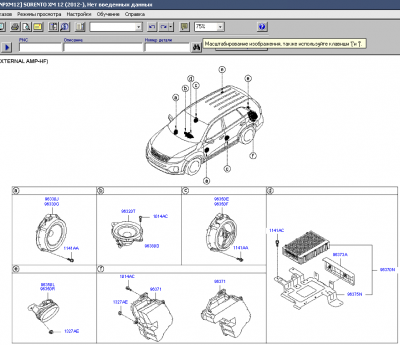

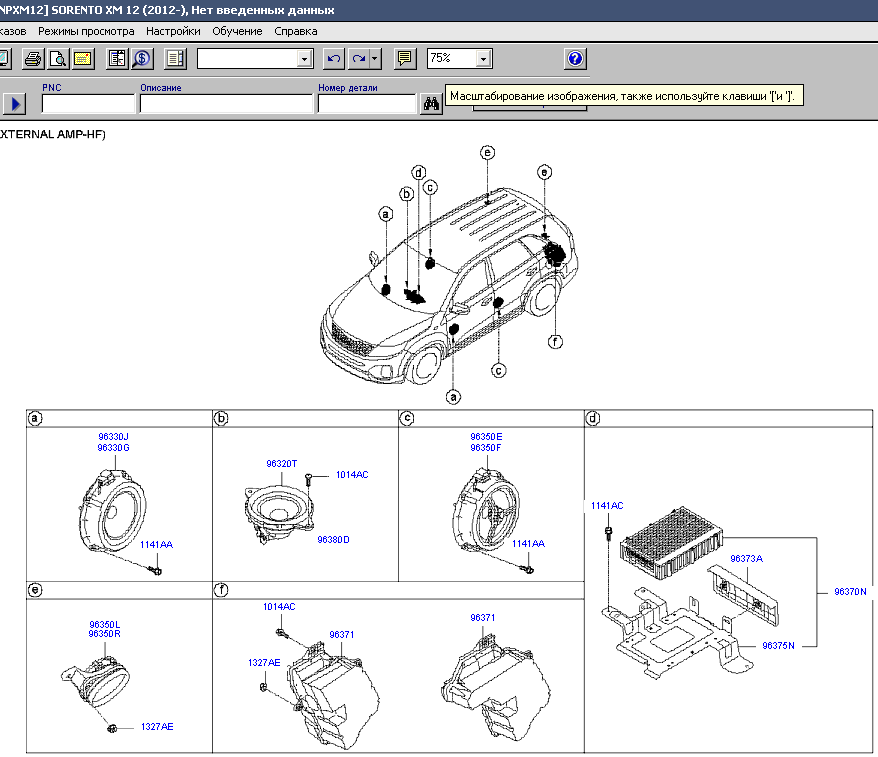

Долго пытался найти ответ на свои вопросы поиском, но из всех более менее активных тем для нового сорика нашёл только эту. Не пинайте если плохо искал а просто ткните носом.
Вопросы собственно вот какие:
1. судя по каталожному номеру штатный усилитель 2-х канальный. И что же тогда к нему подключено? Боковые динамики одного борта в параллель + пищалки? Если да, то как они выводятся на усилитель - побортно или от каждого своя пара? А сабвуфер тогда как, без усилителя?
2. судя по схеме в новом соренто есть ещё и центральный динамик на передней консоли (реально есть, я его в салоне слышал). А он тогда куда подключён? Причём его мощность 45 Вт. Манагер почему-то назвал его сабвуфером
3. судя опять таки по схеме пищалки стоят в задних стойках. неужели это так?
4. и раз уж в машинке фактически есть штатные места для включения акустики 5.1 это кто-нибудь делал? или таких ГУ пока нет в природе?

Штатные ГУ есть нескольких видов. С встроенным усилителем и выносным, который находится под пассажирским сидением. Зависит от комплектации авто.
В первом случае, все как обычно. Во втором - дополнительно центральный динамик и сабвуфер (если язык поворачивается его так назвать) в задней накладке подкрыльника в багажном отделении.

vadix писал(а):3. судя опять таки по схеме пищалки стоят в задних стойках. неужели это так?
Конечно нет, ведь их четко видно, они стоят в треугольниках боковых зеркал!

Со схемой подключения всё ясно. Усилитель правда (судя по микрокату) похоже перенесли на консоль и непонятно только почему его 2-х канальным называют в каталогах.
Остались вопросы - что же выводится на центральный динамик (смешение двух каналов? или саб?) и размещение пищалок.
Talik Чётко видно где? В самой машине решёточки? В автосалоне я оттуда ничего не слышал... ну может уши у меня такие. Просто на схеме пищалки это буква e в кружочке.

Talik писал(а):Конечно нет, ведь их четко видно, они стоят в треугольниках боковых зеркал!
Конечно есть))) и стоят они в задних стойках на семиместной наверно в максималке. Сам видел.

про 7ми-местную забыл )) но и в зеркалах то они тоже есть! )
