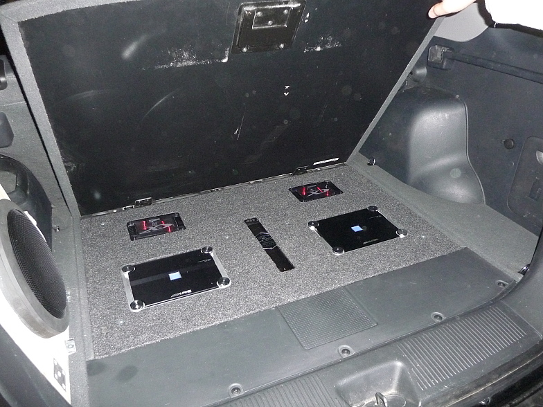

Наше мнение что лучшее расположение компонентов в Сорике, усилители под крышку пола как это изображено на многих фотках и обязательно СТЕЛС в левое или в правое крыло. См. пример. 8) Тут изображены усилители Алпайн, за счет чего мы перепрыгнули проблему с винтеляцией :) , вентиляторы тут не нужны, ибо не греются уси. С Уважением Валерий.
Подробности полного инстала будут выложены на днях, на нашем новом сайте. http://www.studiyazvuka.ru/
