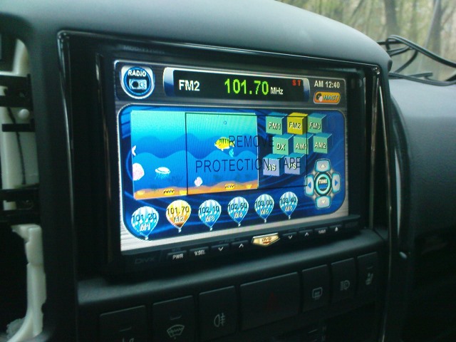

Сообщение OEV » 20 апр 2008, 22:55
Фото ...

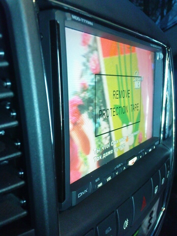

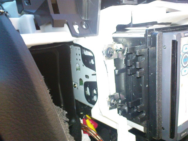

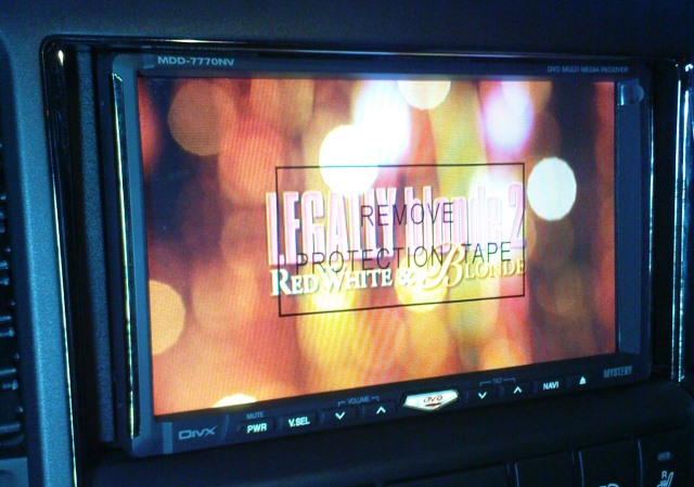

Установил 7770 сегодня. Пришлось дорабатывать купленную рамку и делать новые крепления, взамен штатных - которые шли с магнитолой, просто согнул тяги от электр замков.
Магнитола встала отлично, место сзади есть еще - ничего впереди не выпирает, НО очень сильное зацепление самого экрана о само посадочное место! То есть после жесткого закрепления сейчас, вообще морда не открывается - цепляется нижней частью которой надо хоть немного места снизу..... Что делать?, выдвигать вперед не хочется....Буду думать. Готов еще че нить отпилить, хоть кусок магнитолы снизу.... Посоветуйте, кто уже устанавливал 7770.....

Re: DVD Mystery
Сообщение ВЕЛ » 21 апр 2008, 15:46
OEV писал(а):Магнитола встала отлично, место сзади есть еще - ничего впереди не выпирает,
нижней частью которой надо хоть немного места снизу..... Что делать? .......
Когда я себе ставил этот аппарат, то сразу остановился на металлических уголках.
НО! Нижняя часть уголка у меня закрепляется сначала не жестко, под двумя
верхними креплениями я разместил по две металлические шайбы, между которыми
разместил отрезки силиконового шланга трамблера от классики. Заворачивая\отворачивая
два верхних самореза я меняю угол наклона всего девайса. Когда все отрегулировано,
то затягиваю два нижних самореза.

Re: DVD Mystery
Сообщение олег53 » 21 апр 2008, 16:51
Я просто пересверлил дырки в стандартном кронштейне,перевернув его на оборот.

Сообщение OEV » 21 апр 2008, 16:56
у меня проблема в том, что сейчас не открывается экран,я не могу поменять диск и тд. Видимо я очень сильно утопил мафон внутрь. Экрану надо чуть места снизу чтобы он нормально открылся, а там места просто нет. :(
Я хотел мафон закрыть заглушкой, но если его вытящить вперед, то не получится тогда...
