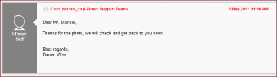

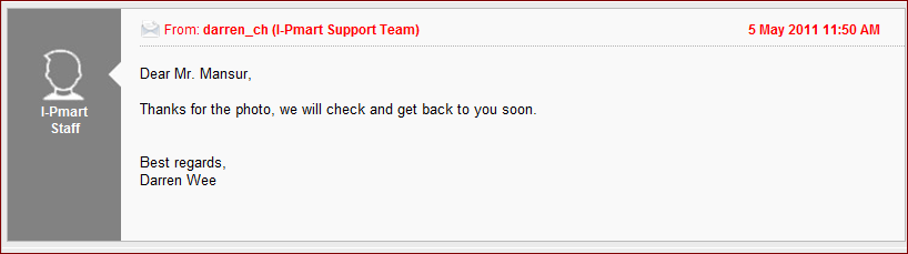

Добавлено через 1 минуту 8 секунд:
Re: Голова, работающая с штатными сабом+усилком+доп.динамиком
Creeta писал(а):Mr. Darren Wee
этот Даррен со мной и переписывается
рабоают действительно быстро, с учетом разницы во времени.

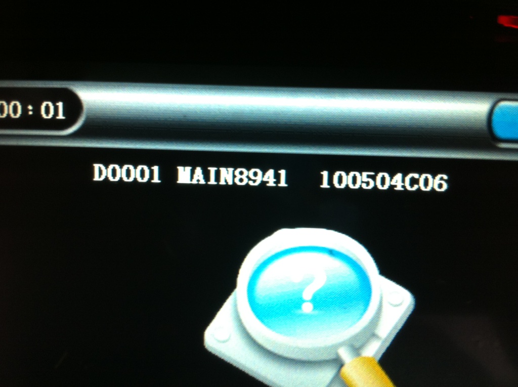

вот такое фото я им отсылал, это уже после начала разборок почему звука нет.
версия прошивки, теперь после перепрошивки уже другая стала

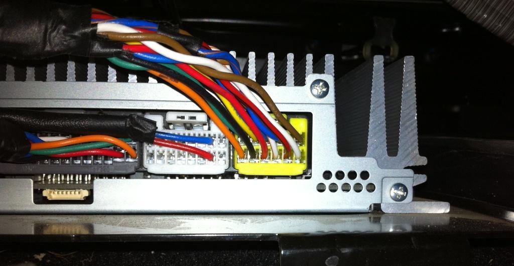

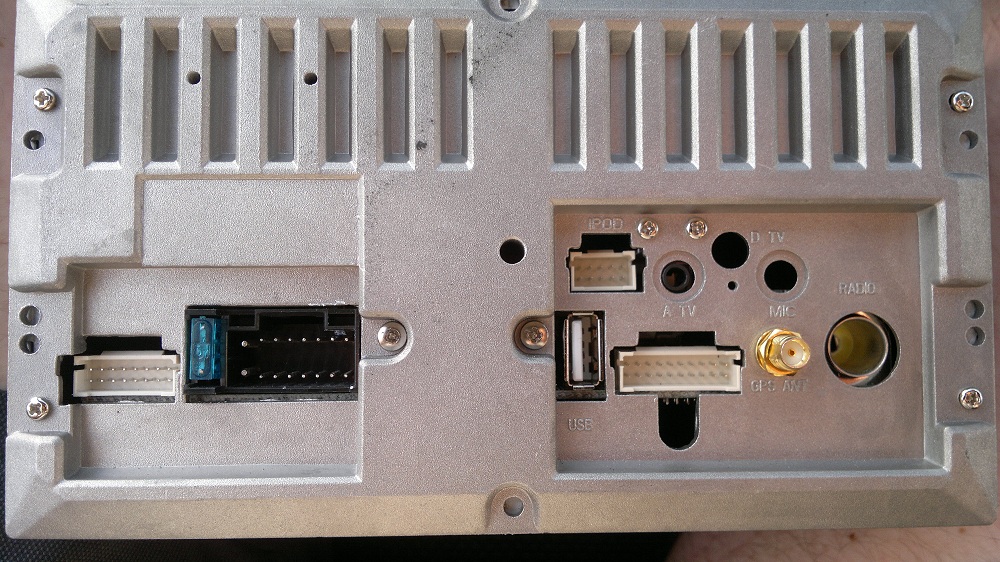

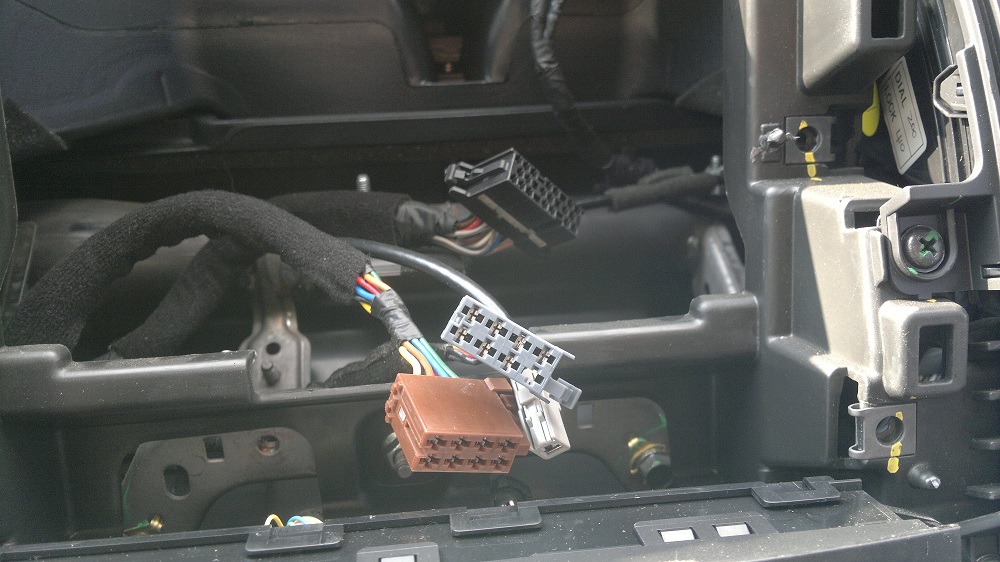

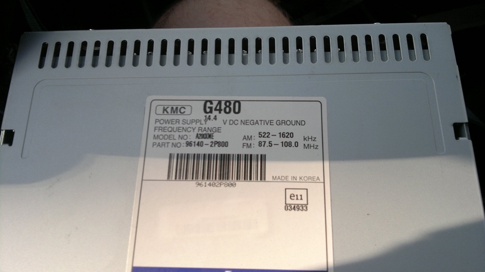

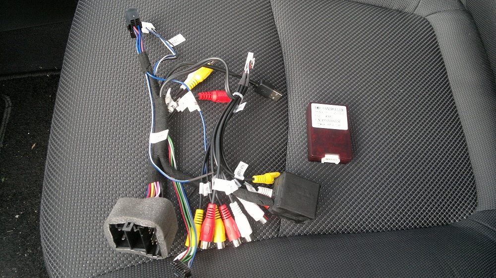

Сообщение Andy75 » 09 июл 2011, 20:02
Вечер добрый,
думаю не первый, и не последний :), кто сталкивается с проблемами по поводу замены старой головы на новую.
вот и я провозившись час с небольшим по демонтажу старой головы и установке новой получил оптимистичный результат без звука :)
постарался все сфотографировать, но правда при вставке файлов порядок нарушился.
Может кто что посоветует?
комплект проводов которые поставляются с новой головой.
распиновка выходов
карта подключений
вид с зади на новой голове
провода к голове
название штатной головы

Сообщение Creeta » 09 июл 2011, 21:00
штатный усилок под сиденьем пассажира есть?
Добавлено через 1 минуту 48 секунд:
кабель у тебя для новой головы для машин с усилителем, а мне сдается усилка нет у тебя
Добавлено через 1 минуту 37 секунд:
и что это за коричневая коробочка у тебя?

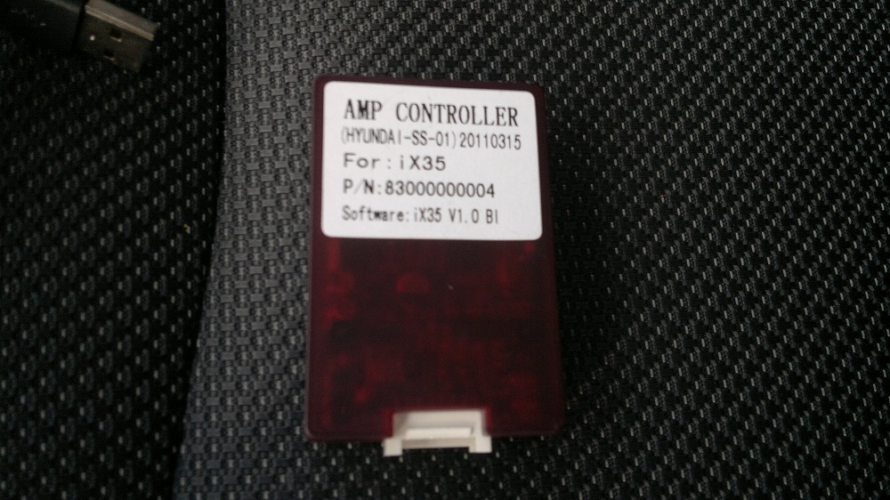

Сообщение Andy75 » 09 июл 2011, 22:02
судя по всему это из разряда "сам дурак",
пройдясь по сайту нашел и про усилок и про его отсутствие. пошел его искать а его нет.....твою дивизию.
так что судя по всему придется теперь искать нормальный кабель:)
а коробочка это вот
Andy75
Сообщения: 7
Зарегистрирован: 09 июл 2011, 19:21
Сообщение ShineOn » 10 июл 2011, 00:30
Andy75 писал(а):судя по всему придется теперь искать нормальный кабель:)
а коробочка это вот
Есть у меня на примете человек, которому такой контролер будет интересен. Если есть желание избавиться от коробочки и помочь коллеге - стукнись мне в личку.
