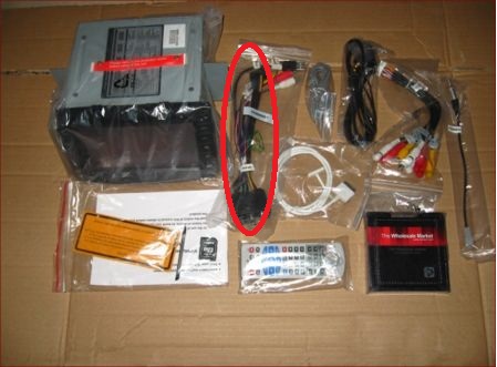

дешевле во много крат :D
но и времени занимает ой как много
из фото видно, кабель на замену того который идет в комплекте с аппаратом.
возможно при заказе нужно было указать что у меня усилитель стоит в авто

Обвел заменяемый кабель

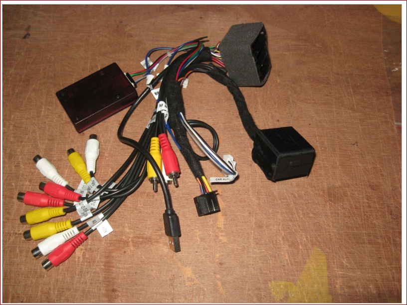

Вот Кабелек
